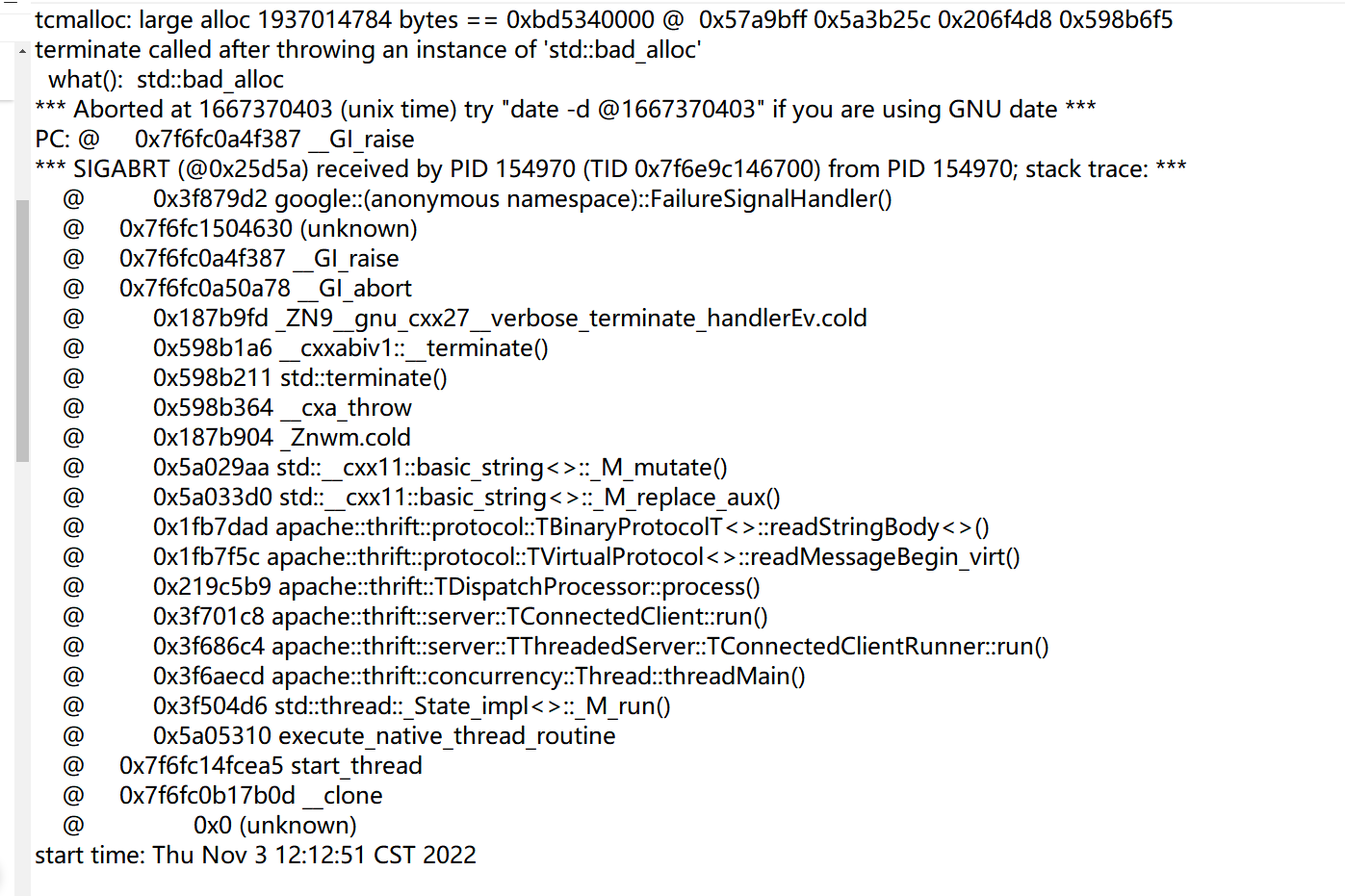

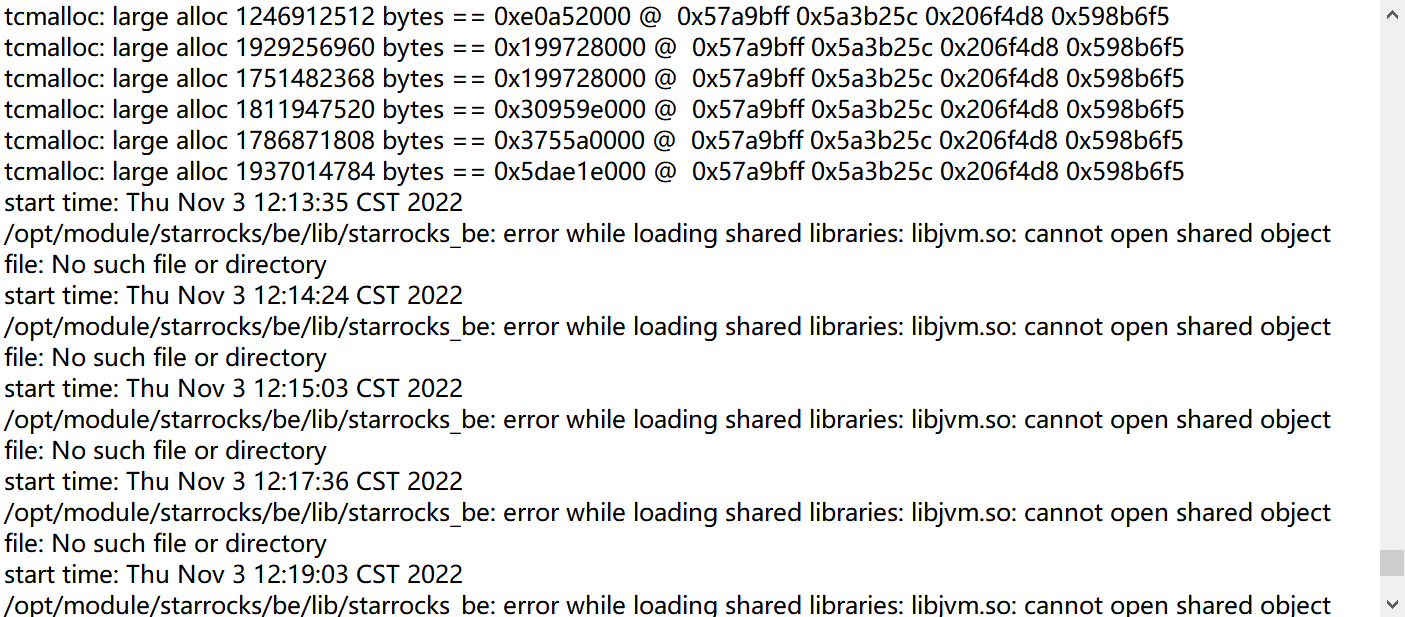

已解决,安装 oraclejdk之后能起be了,不过还是不知道be挂的原因
今天一来发现三台be又挂了,并且其中一台还是起不来,用的是昨天装好的oraclejdk,报错还是一样。求大佬看一下

报错版本现在是2.4.0
另外两个be也会挂掉,但是能起来,只是一段时间之后又会挂掉。

你开了swap ?

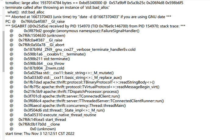

be.out完整发我下个?
be.out (49.6 KB)
这是挂了起不来的那台的be.out
swap是默认的,没开
看错误,还是java 安装配置的问题啊
  1. BE 启动不起来的原因,是在执行 ./bin/start_be.sh 的时候,环境变量 JAVA_HOME不是正确的JAVA_HOME,可以在./bin/start_be.sh前面强制指定下,可以解决这个问题。
/opt/module/starrocks/be/lib/starrocks_be: error while loading shared libraries: libjvm.so: cannot open shared object file: No such file or directory
  1. BE挂的原因,初步判断是混部导致的OOM。对于BE,如果所在机器上有其它占比较多内存的进程,需要配置下be.conf 中的 mem_limit。比如机器内存60G,其它进程占了20G,那么要配置 be.conf 中的 mem_limit=39G
注: 60(总内存)-20(预留其它进程占用的)-1 = 39G(预留1G,给OS)
可以通过 dmesg -T 看是否是 OOM
