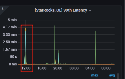

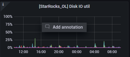

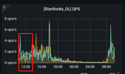

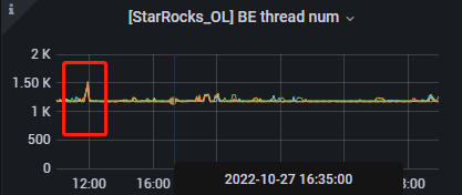

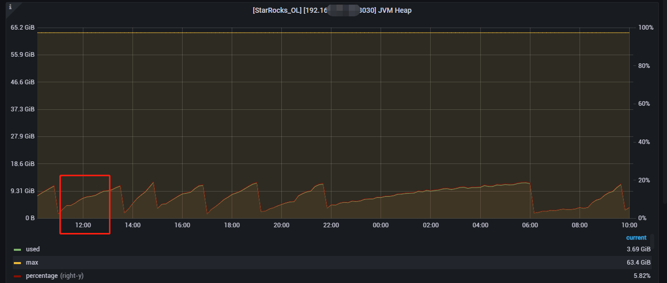

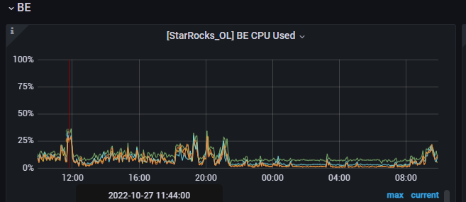

【现象】集群偶尔出现查询非常慢的情况,一条SQL正常可能几百毫秒完成,但是卡的时候可能要几百秒。最近发生卡的时间:2022-10-27 12:00。发生卡的时候主动排查,发现监控指标都没有明显异常,CPU、内存、网络IO、磁盘IO都没明显变化。

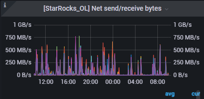

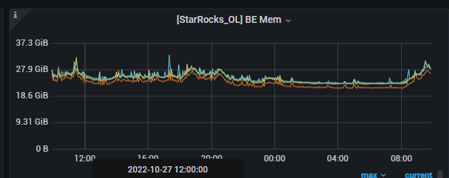

如下集群的Grafana相关截图:

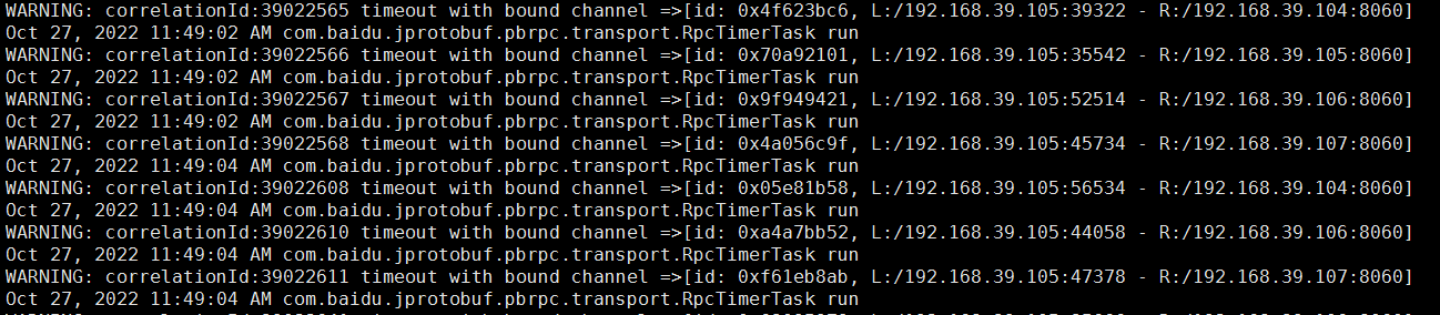

fe.out 的信息
