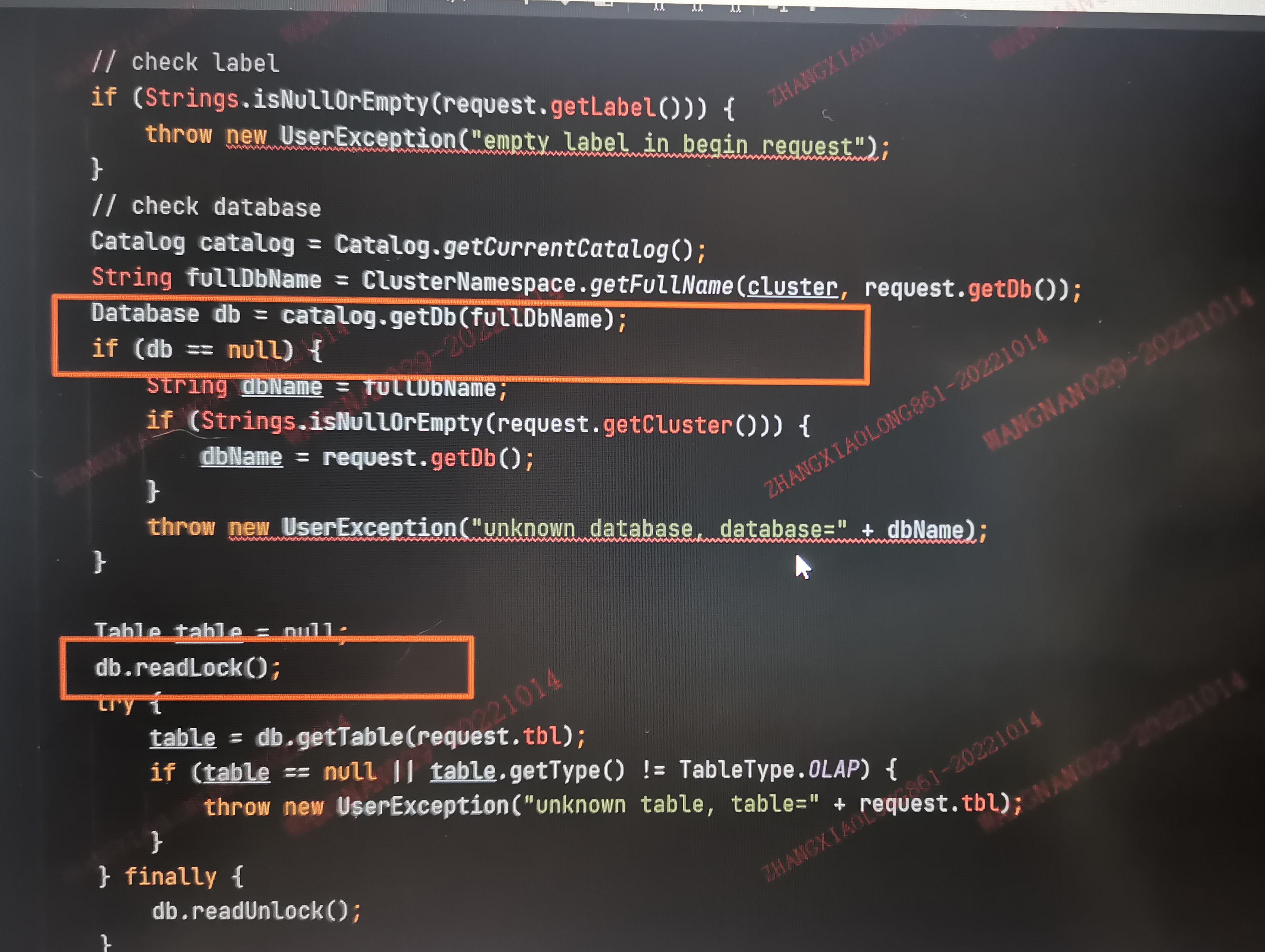

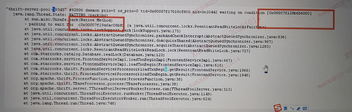

可以看到第一次收到开启事务请求,过了三分钟Fe才开启事务。根据 jstack 日志,Fe在此期间都在等待Catalog.Database.readLock的锁

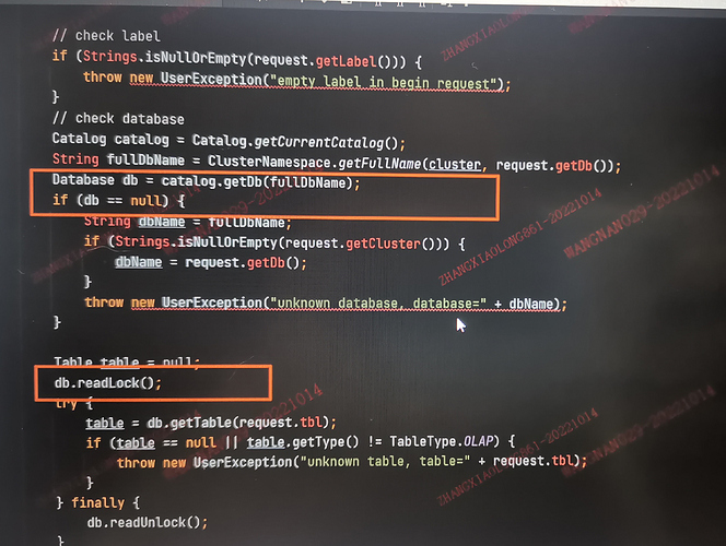

对应代码
查看下集群连接数有多少,然后您去到日志中搜下看有无以下关键字 :
failed to try write lock at db,database lock is held by,failed to try write lock at db
您好。集群连接数,一台Fe有240,一台Fe十几 。没有搜到上面关键字
我们发现,拿到锁的是reportHandler,sync时耗时非常久
