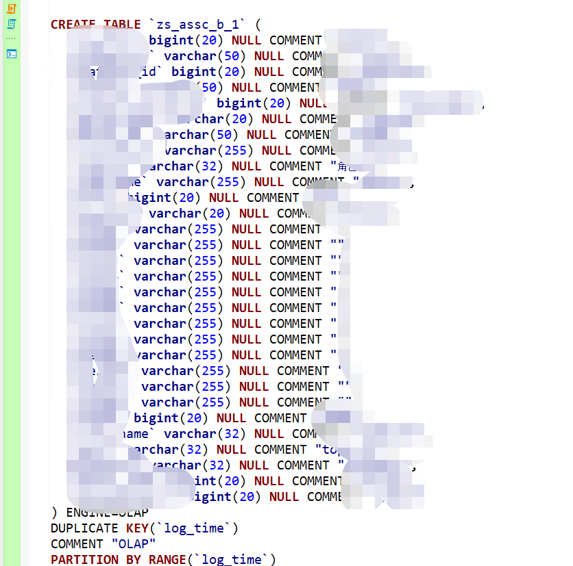

字段部分多规整
字段名,类型,是否可空,注释
就这么几项,很好解析的
