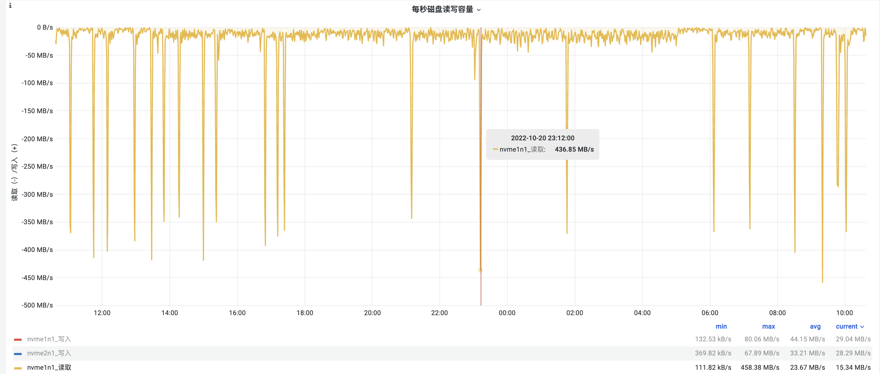

又重现了,麻烦大佬看一下
能否帮忙诊断下这个be IO 异常的点呢?没排查出问题 不敢使用这个starrocks了
+1 同样的问题,偶尔磁盘IO会飚高。到500MB/s,影响查询

版本:2.1.3-0881cb2,flink 增量导入频率15s ,磁盘写入不高,就是IO 读取高,其它be节点 完全正常,用的是主键模型。
当时几乎没有业务查询,只有flink-cdc 导入任务。

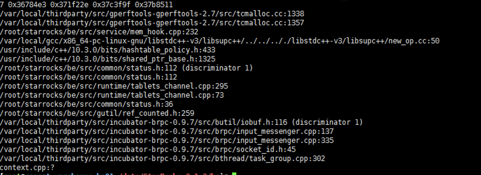

tcmalloc: large alloc 3347611648 bytes == 0x6c68f2000 @ 0x4e98709 0x50163dc 0x1ceab18 0x4f66c75 0x1c0343d 0x2e57bdc 0x2e58d59 0x2e4473a 0x1c6c1e4 0x1c6d402 0x1c66111 0x1c63ee6 0x3680bce 0x3677637 0x36784e3 0x371f22e 0x37c3f9f 0x37b8511
在这台be上面执行下addr2line -e lib/starrocks_be 0x4e98709 0x50163dc 0x1ceab18 0x4f66c75 0x1c0343d 0x2e57bdc 0x2e58d59 0x2e4473a 0x1c6c1e4 0x1c6d402 0x1c66111 0x1c63ee6 0x3680bce 0x3677637 0x36784e3 0x371f22e 0x37c3f9f 0x37b8511
