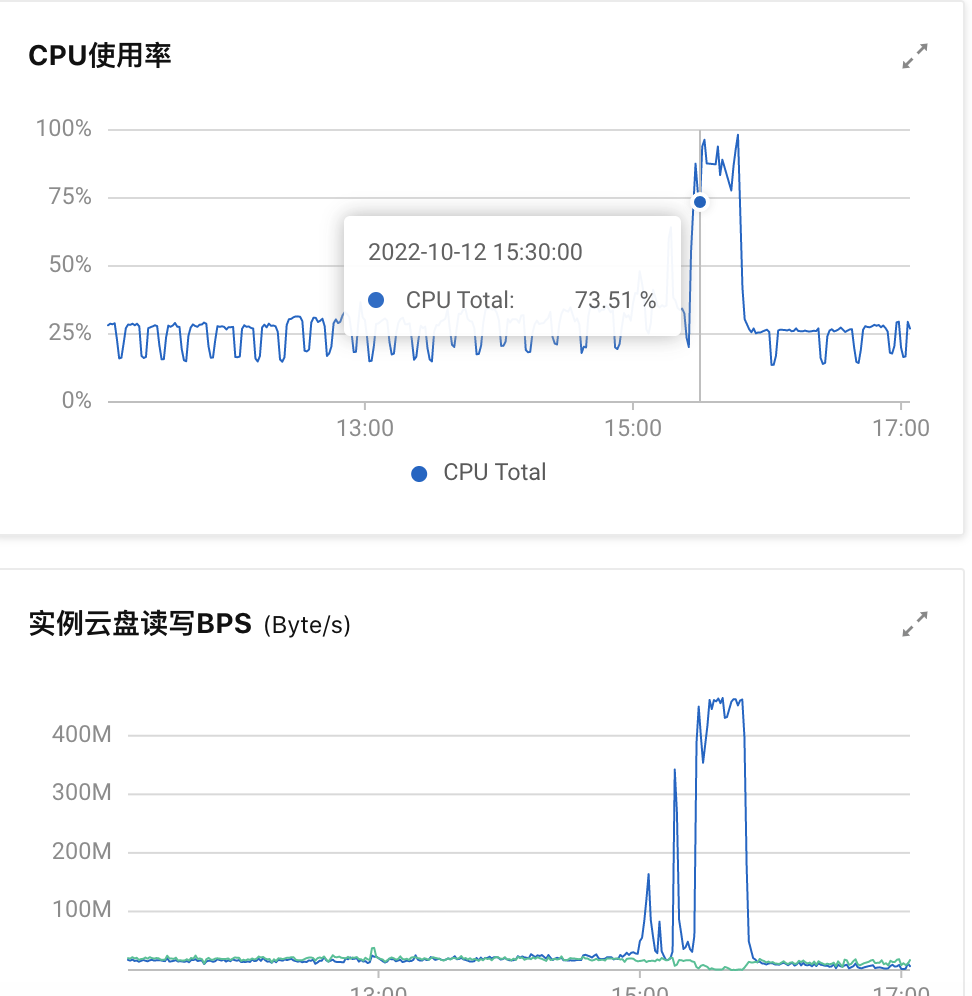

BE01 节点突然负载非常高,服务不可用,求解决方案
部署结构: 3BE+3FE 独立服务部署,SSD 磁盘。
排查过程:
其中BE01 节点cpu 高,负载高,其它BE节点和FE 节点都正常,发现这个BE01节点的磁盘读取非常高,达到400M/s 如截图:
BE01服务当时的线程如截图:

又重现了,麻烦大佬看一下
能否帮忙诊断下这个be IO 异常的点呢?没排查出问题 不敢使用这个starrocks了
+1 同样的问题,偶尔磁盘IO会飚高。到500MB/s,影响查询

出现问题的时候,都是读IO高,SQL审计没有发现大查询,BE日志显示都在wait_for_version slow

版本:2.1.3-0881cb2,flink 增量导入频率15s ,磁盘写入不高,就是IO 读取高,其它be节点 完全正常,用的是主键模型。
当时几乎没有业务查询,只有flink-cdc 导入任务。
