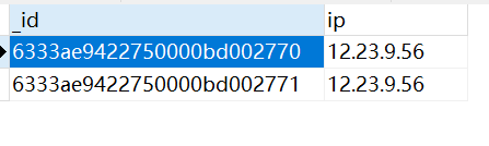

补充一下,我连续两次操作删除插入,如图,先insert了_id为6333ae9422750000bd002770的数据,后再删除这条数据,后面同步至sr却没有删除。单次删除时,同步没问题,遇到这种情况该怎么做呢?

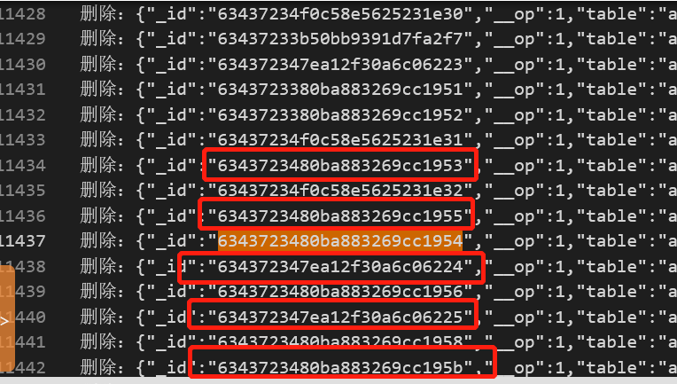

我分析日志后发现,大量删除的操作中,呈现的是一个间隔一个的规律,即红色的是未删除的数据,间隔中间的删除了,请问其中是有什么原因?未删除的情况怎么处理?@dongquan 大佬求教!

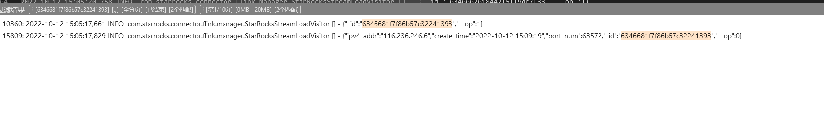

可以肯定是乱序问题,如下图2中的一条数据,先进来的是删除操作,然后是插入操作。删除操作那一批数据在插入操作之前就提交了(见图1),所以导致这一条数据删除失败,只有插入操作。

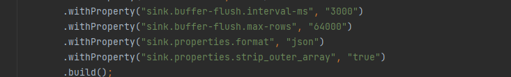

我的flink参数如下:
有什么办法能避免这种情况吗,为什么会出现这种乱序的情况呢?
