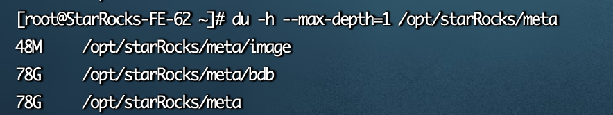

3个FE节点(2.2.0版本),运行近半年一直都很稳定,昨晚开始突然出现meta目录将磁盘空间占满的情况,3个节点均占满。

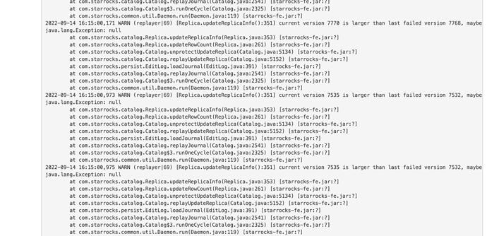

FE在此期间的大量输出类似上述日志

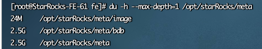

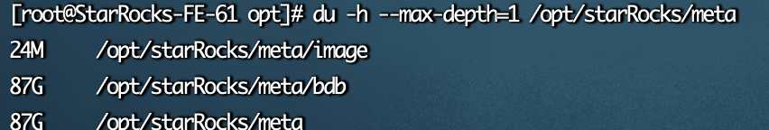

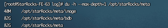

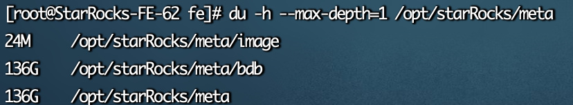

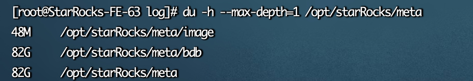

更新: 截止上次发帖1个多小时,meta空间又开始增长了,不过这次没有无限增长,到一定值就稍微开始下降,FE节点还都是正常。下面是三个节点的meta存储大小情况
目前FE日志情况

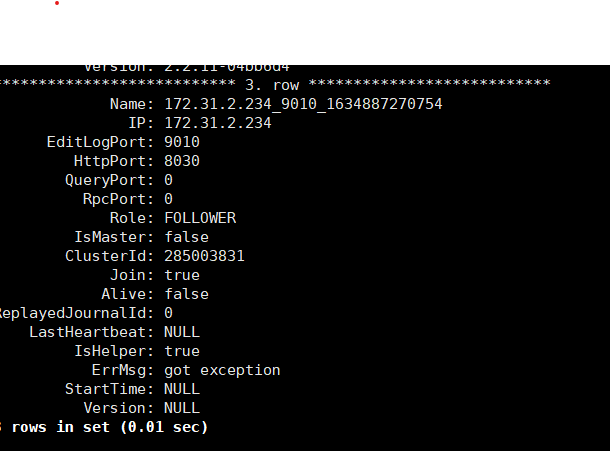

我的是 2.0.5版本,升级到2.2.11,经过两个版本来回切换几次,磁盘占比是下降到了正常水平,但是好几个用户连不上集群了,8030端口连不上,image
