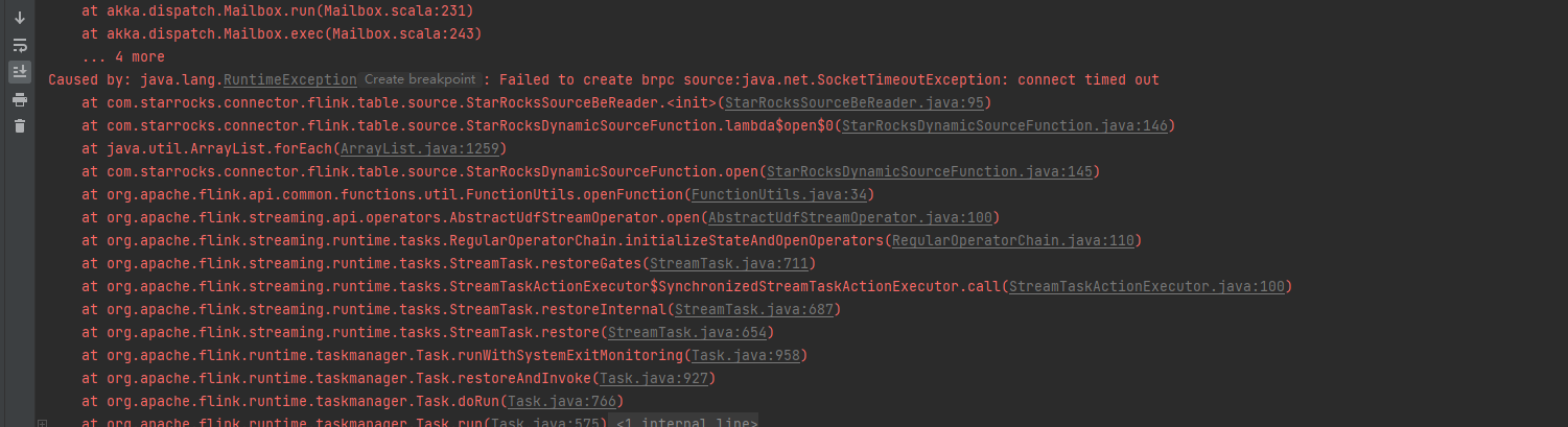

使用flink-connector-starrocks 读取starRocks表中的数据,Failed to create brpc source:java.net.SocketTimeoutException: connect timed out

原因如下:starRocks是部署在阿里雲上,本地idea 通過公網ip請求be,因爲阿里雲的網咯架構,最後訪問的是阿里雲内網ip,所以會出現conect time out
debug 到StarRocksSourceBeReader 就清楚了
把包丢上去服务器上跑
报错提示有点误导分析问题,检查下 be-port 9060 端口 程序是否可以连接。
我这边报这个错,原因是阿里云安全组没有授权 9060 端口与网段,程序访问不了9060端口所致。
java.lang.RuntimeException: Failed to create brpc source:java.net.SocketTimeoutException: connect timed out 这个报错给人每一感觉是 be-brpc 8060 端口连接不上,其实是 be-port 9060 端口
可以在StartRocks节点抓包分析下:
tcpdump -s 0 -A 'tcp dst port 9060 and host 来源Flink服务器IP'
