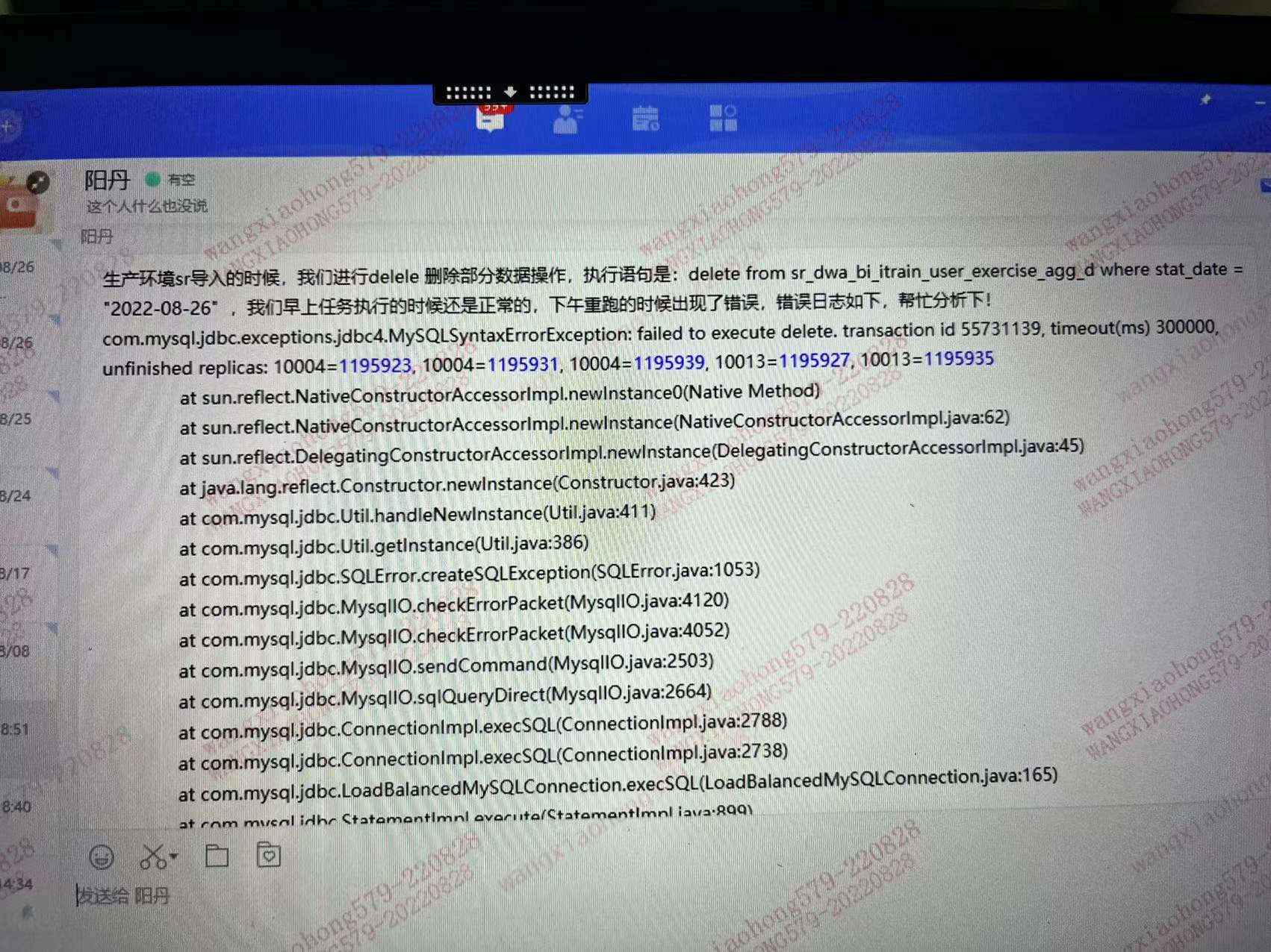

【现象】昨天下午开始,delete from操作会全部卡住。涉及数据量不大,即使删除0条也会超时
