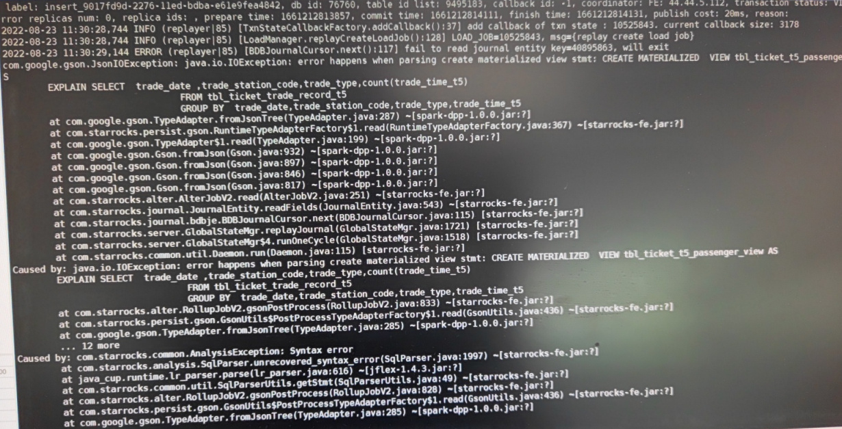

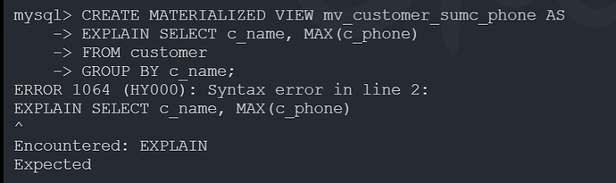

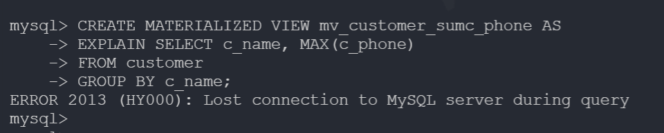

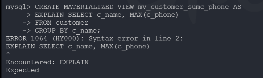

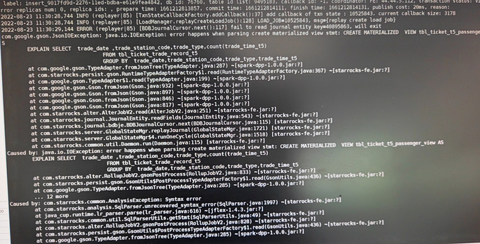

【详述】创建物化视图语句语法错误,fe.log日志中看到异常报错,然后fe挂掉了,3个fe节点都异常退出,重新启动后,依然会执行未完成的创建物化视图的语句,然后再次异常退出,请问怎样恢复正常运行?
【StarRocks版本】2.3.0

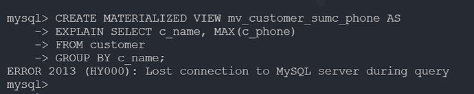

截图中的物化视图语句就是多了一个explain而已

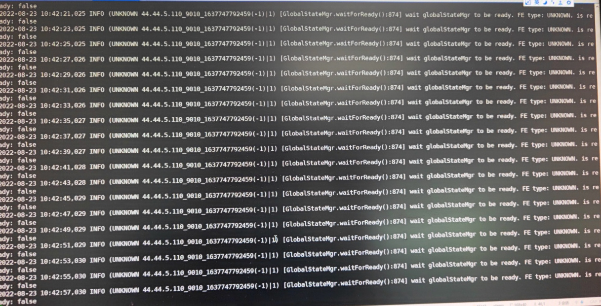

FE 进程启动不了,使用 MySQL 客户端连接不上FE 实例
FE启动过程中处于unknown状态,Mysql也是连不上的,过一段时间就退出了

好像依然会报错,无法正常启动fe,替换后第一次启动可以连上mysql,但是疯狂在执行物化视图相关的操作,有大量的日志输出,但是后面就自动断开了mysql的连接了,重新再次启动就无法正常了,还是会报错

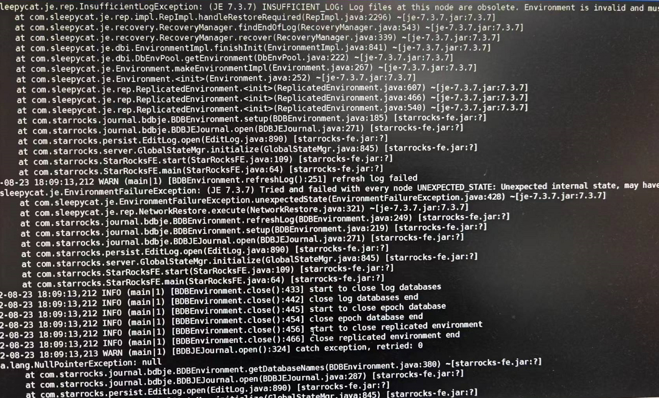

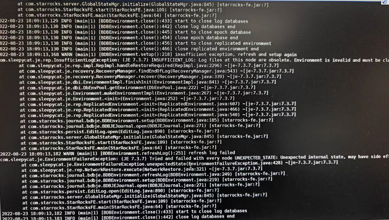

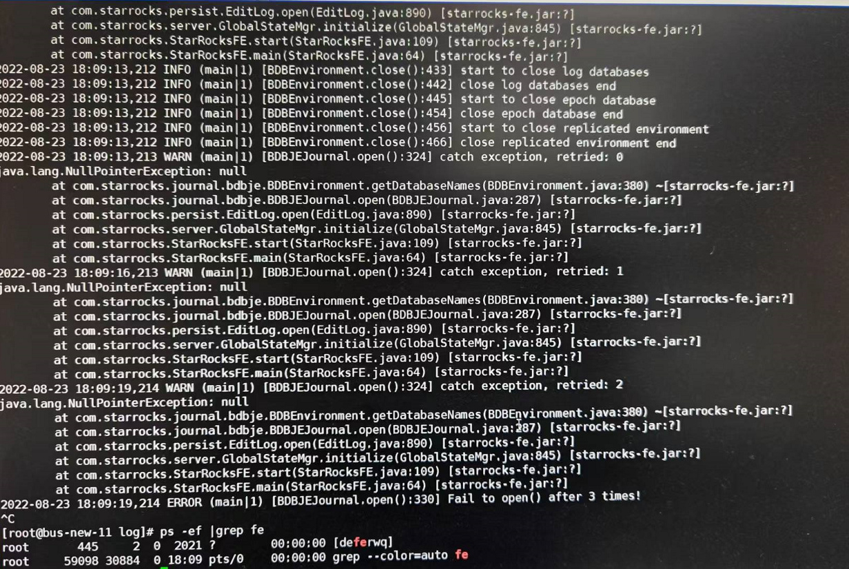

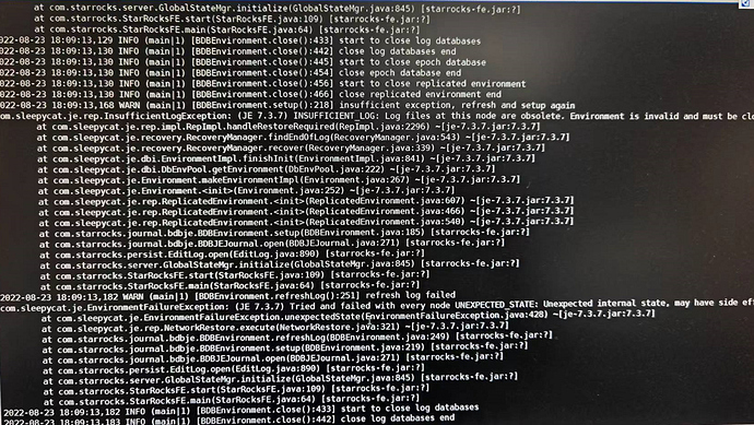

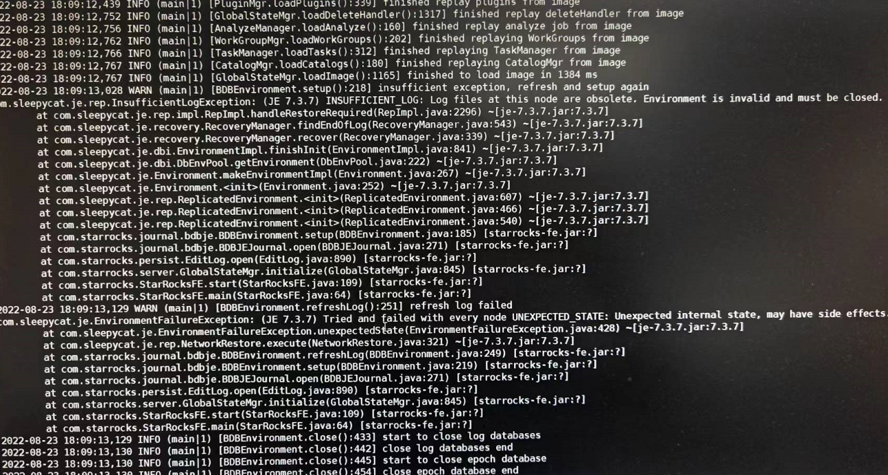

其中一个fe节点起不来,报错看昨天已发楼上的截图,看来重新安装更快?这个Bug什么时候修复?发布新的版本?

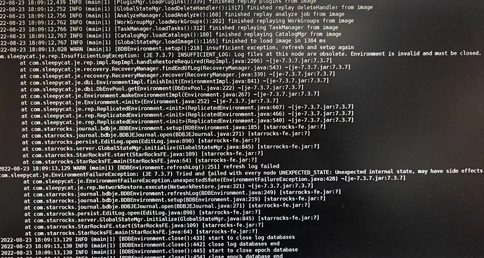

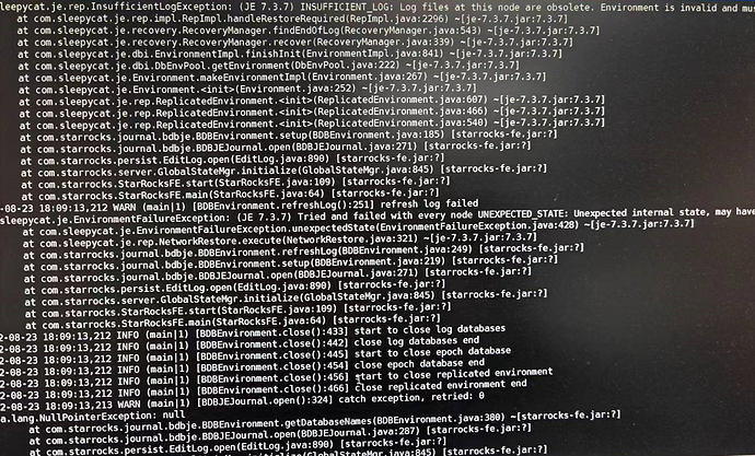

报错是com.sleepycat.je.rep.InsufficientLogException INSUFFICIENT_LOG: log files at this node are obsolete.Environment is invalid and must be closed,这个报错是什么原因,怎么解决?
3个FE节点,如有一个FE起不来,重新做这个FE节点就ok了,不用整个集群重新安装。
