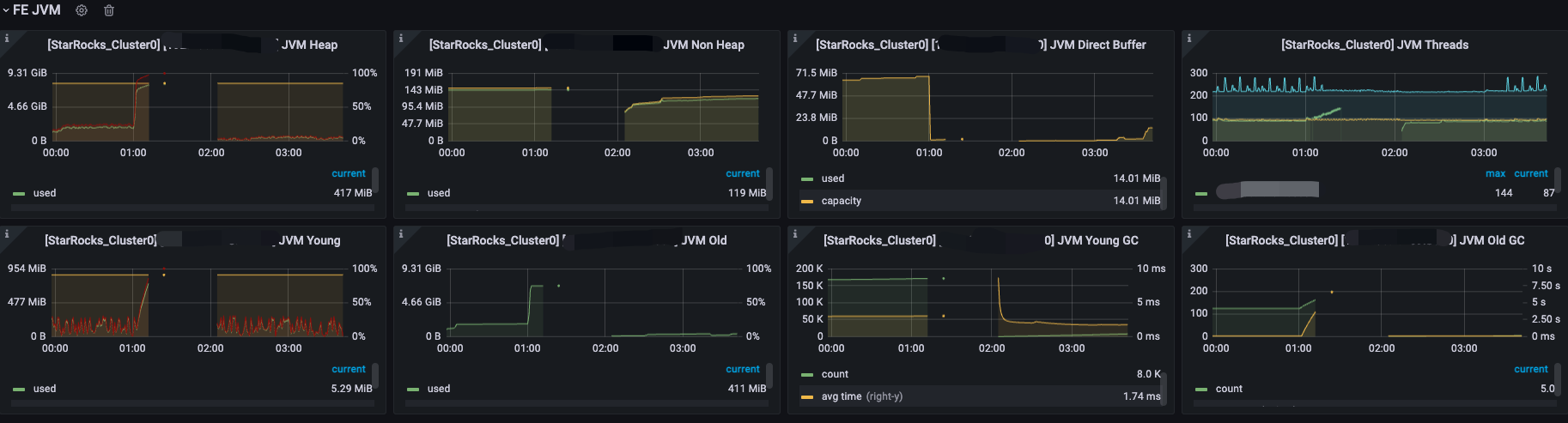

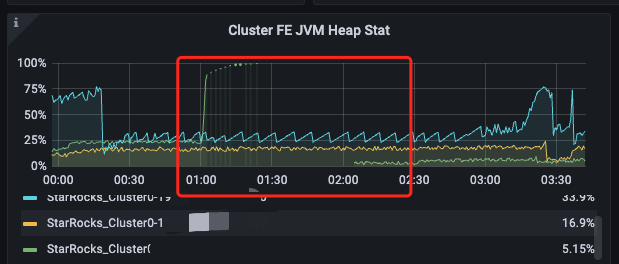

3、查看监控发现其中一个节点的 JVM 内存突然飙升,然后就获取不到数据了

1、怀疑是 CMS FULL GC 引起 STW 导致集群卡死,但是我查看 kafka 的消费是正常的
2、其中一个 FE 节点 JVM 内存回收会导致其他两个 FE 节点也无法连接吗

从日志初步判断有FULL GC,有两个方案:
  1. 可以让sqlclient去同时访问多个fe去做负载均衡;
  2. 修改fe.conf中jvm8g为12g(更大内存,减少 full gc 影响)
有定时任务,大概是写入几十万内的数据,SQL内存限制10G了
前面有ELB做负载均衡了,但是感觉只去到其中一个FE节点
而且当时所有FE节点都已经无法连接了,卡住了,负载均衡也没用吧,想不到一个 FE 节点卡住会影响其他节点的
可能因为只去了一个FE节点,导致这个FE节点压力过大,产生FULL GC。
您看一下这个故障节点是否是LEADER节点。
负载均衡是把请求均衡分配到3个FE节点,这样效果最好。
