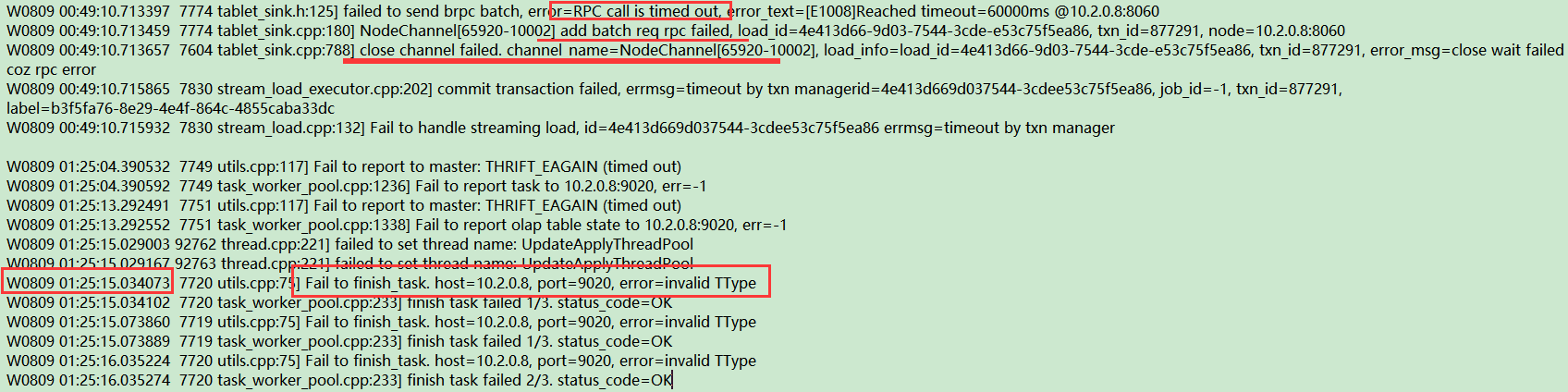

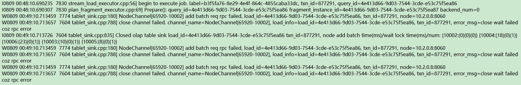

BE节点报错add batch req rpc failed

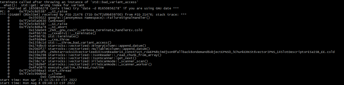

晚间5台BE同一时间点都报错误,导致挂了,详见截图

fe状态是正常的吗?晚间有跑stream load导入任务?
fe状态正常,整天都在跑stream load,只是晚间报这个错误
您好,麻烦在be节点做下这个操作:grep $load_id be.INFO|less

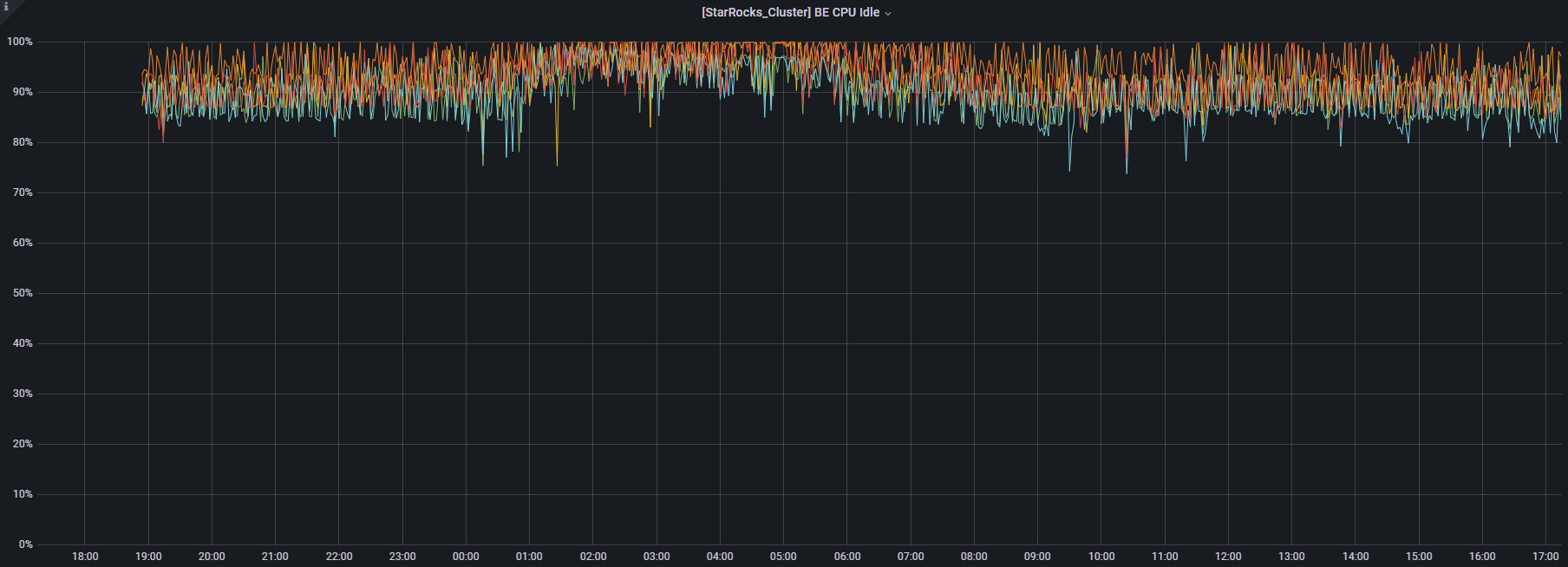

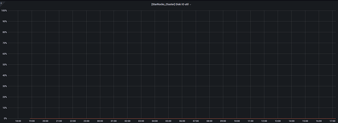

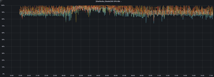

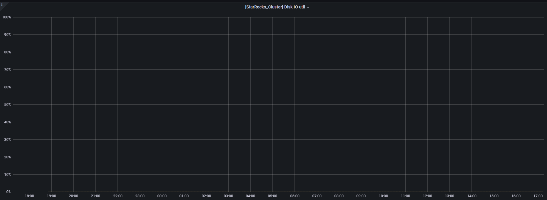

好的,请问咱们是测试环境还是生产环境呢?be挂掉的时候cpu、磁盘io高吗?
生产环境,我看gran监控cpu和磁盘IO都不高,cpu平均不到20%

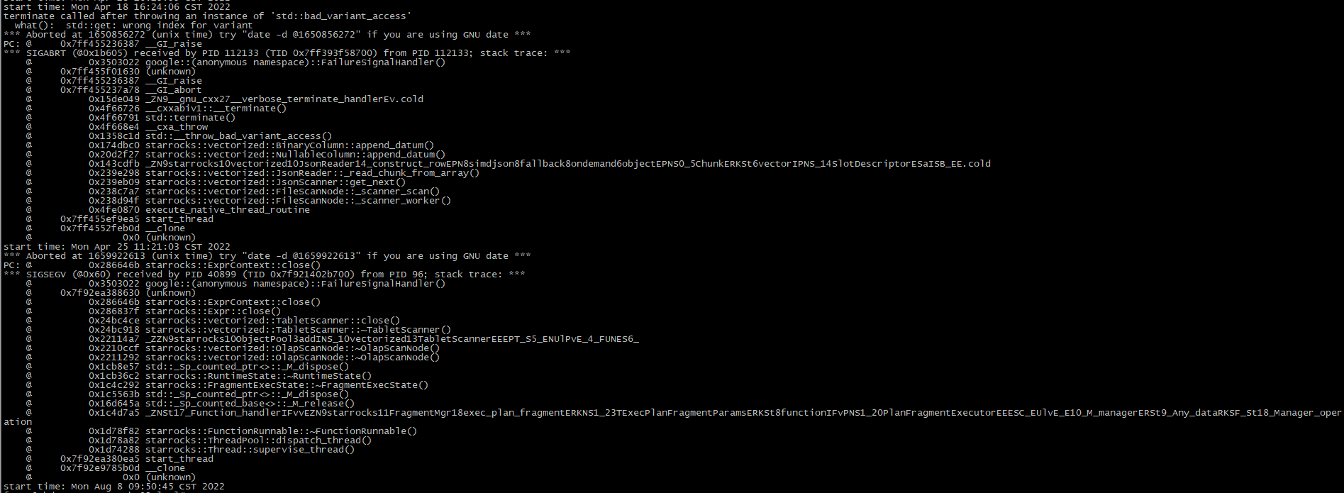

您好,麻烦发一下fe和be的out日志
be.out fe.out
可以升级到2.1的最新版本试试,
fe.out
be.out

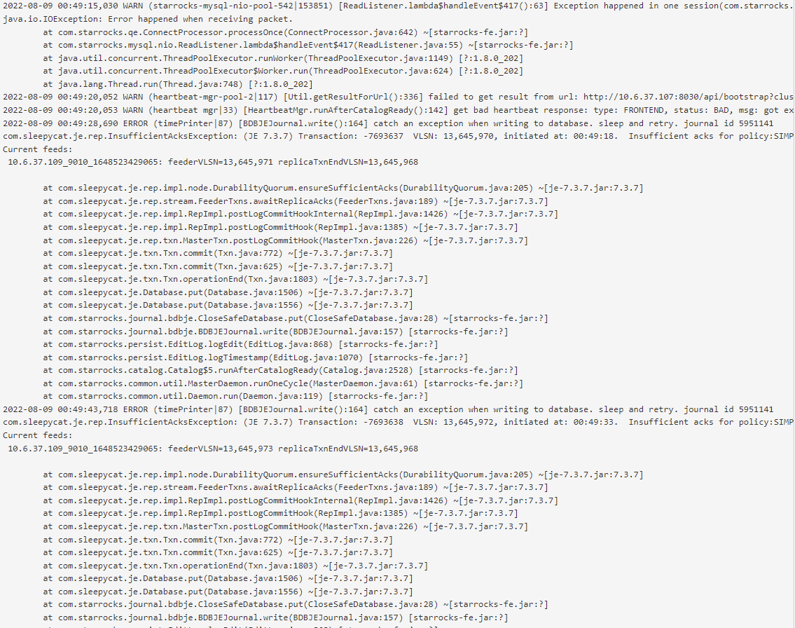

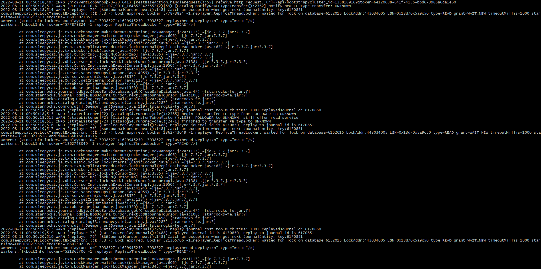

8.11 00:50 fe不可用,经常到凌晨49 50分左右的时候就会出现fe挂了,日志如下
是参数设置还是什么问题,怎么处理?
这个BUG,在最新版本修过了,可以升级到2.1.12
https://github.com/StarRocks/starrocks/pull/4715
