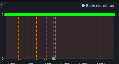

大概2亿+的数据 重B表导入A表, BE节点会挂掉, 然后自己会恢复了,多次测试 都会出现这种情况。

没有部署其他服务,be.out没有错误日志 ,image 难道是监控误报吗
