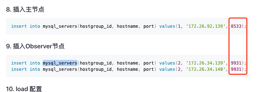

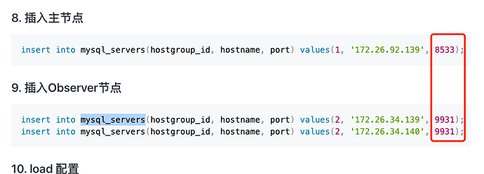

上边文档里的这个端口是什么端口?

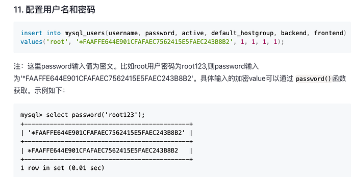

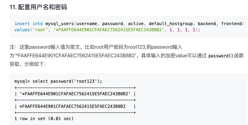

proxysql里需要配置starocks的用户名和密码,如果我已经在starrocks里配置了几十个账号,是不是都要在这里配置一边?而且我在sr里做了根据ip的权限控制,如果使用了proxysql,那是不是sr识别的ip变成proxysql所在的机器IP?如果这样,权限控制就失效了

  2. 会识别为proxysql ip。这块我们后续想想怎么优化

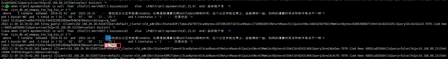

可能通过审计日志fe.audit.log查看sql使用了哪个资源组,如下图
