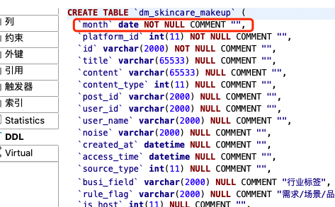

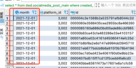

sr表数据如下:
建表部分列如下:

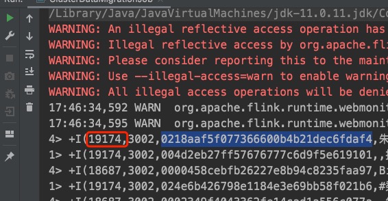

env.addSource(StarRocksSource.source(tableSchema, options)).print();
打印结果:
上述日期显示不正确。

通过查看flink RowData类源码发现:
date类型出来的值是从1970-01-01到现在的天数,所以需要转换一下才行。
