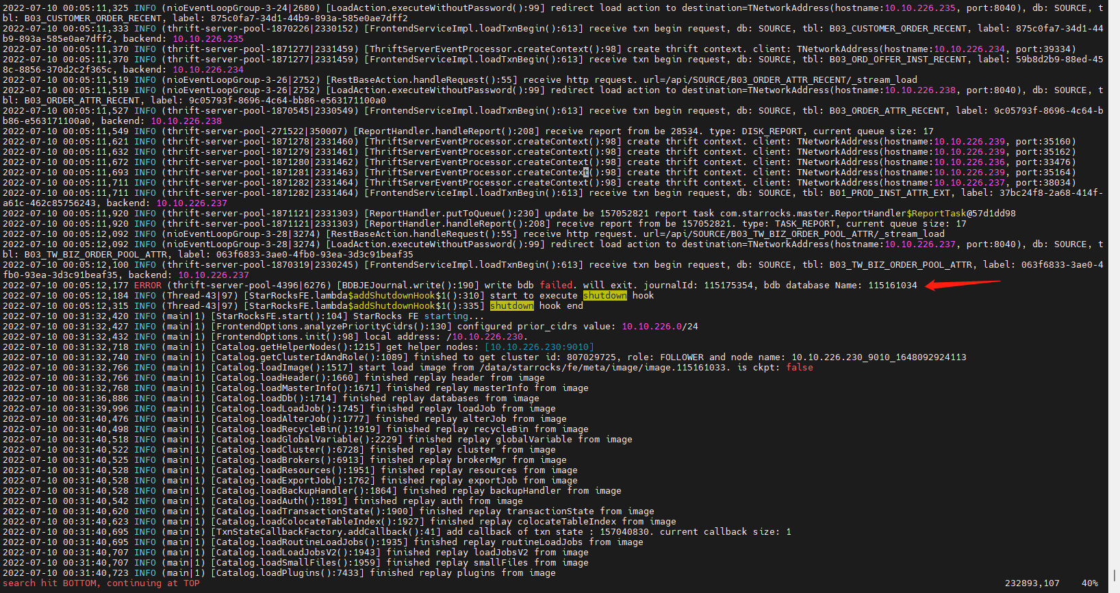

write bdb failed 好像是很严重的错误
有人解答下吗?
该报错导致fe服务挂掉,元数据损坏?
您好,麻烦发下warning日志看下呢
这个您看下,是否与info中的日志相关
您好,这个是正常的日志,不影响使用的~

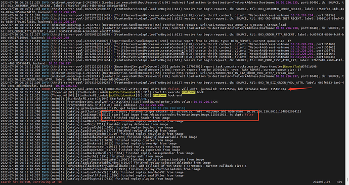

这个INFO中标注的信息,您有没有见过,这种是否可恢复呢
写bdb失败那个,一般是由于该节点磁盘或者内存压力较大导致的,下面那个是重启的日志。那个false没关系的,代表是正常的文件。
