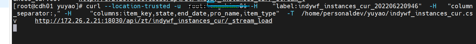

通过stream_load导入csv文件,不报错,但后台也查不到数据

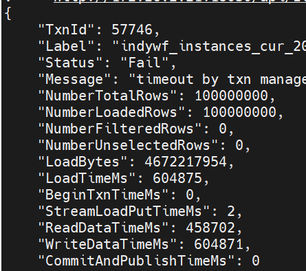

您好,方便的话请发下导入任务的返回结果
timeout by txn manager
上面的就是结果,导入的数据是1亿,不知道是不是因为数据量太大导致的,但是没超过10g
导入的status是fail 看下message详细信息,这只能看到部分。有errorurl吗?有的话curl下看看有没有结果?
返回的信息结果中 没有 errorurl,只有一个 timeout by txn manager

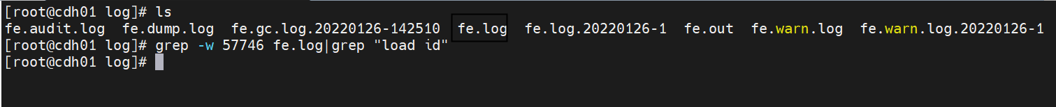

1.grep -w $TxnId fe.log|grep “load id” 看下本次导入的load_id和调度到的be节点
2.到对应的be节点执行:grep $load_id be.INFO|less
然后发下结果看下

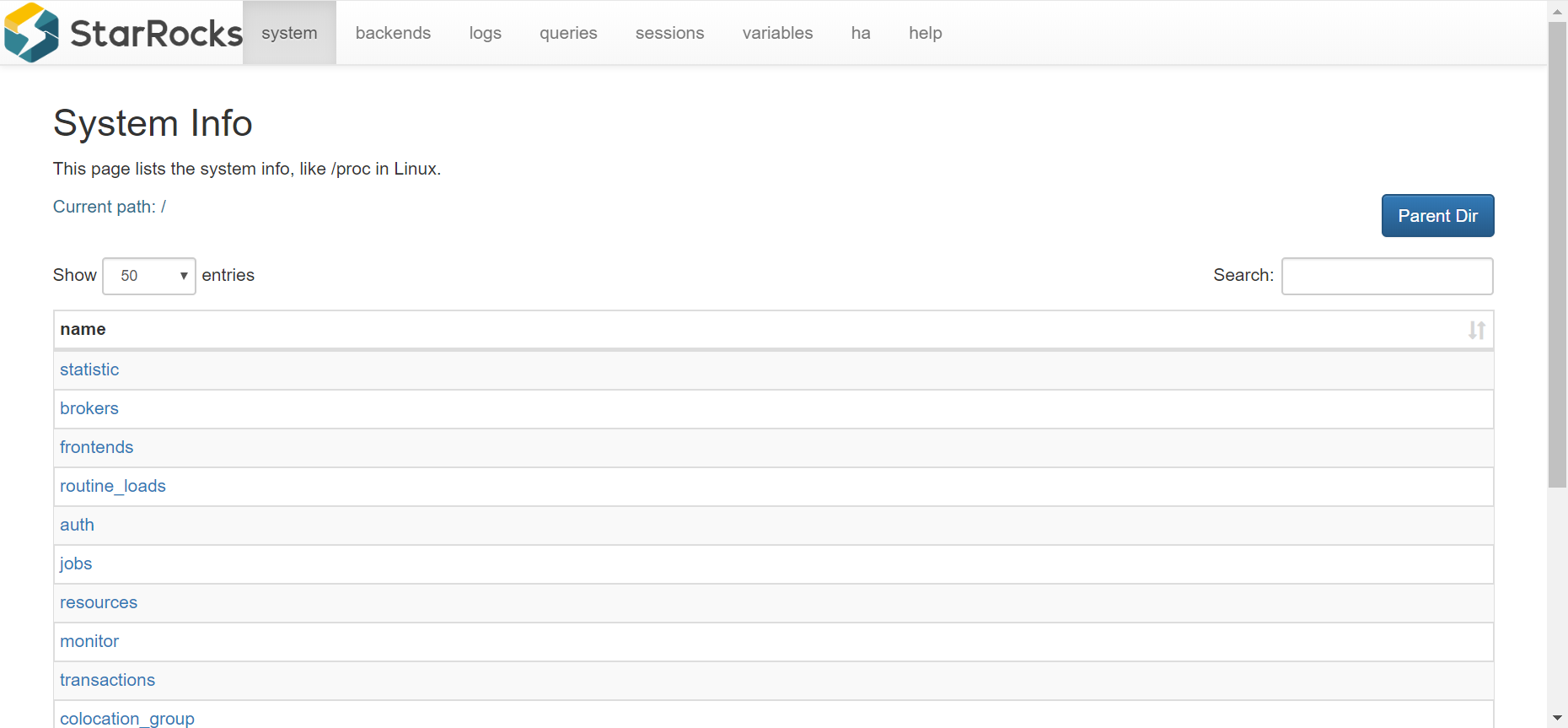

环境不是我搭建的,我不知道目录。

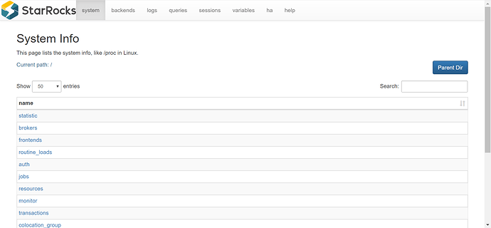

这个web访问能看到安装目录吗
我找到了,但是查不到
这个是load_id

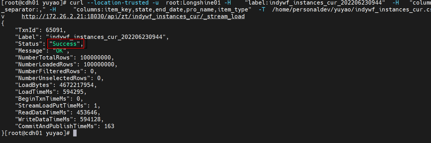

报错是事务超时,txn_commit_rpc_timeout_ms调整下这个参数,改大点试下
按照你说的设置的参数导入1亿数据成功了,但是查询的数据只有3千多万。这是因为啥?
这种情况数据可能被过滤掉了,请问导入的是什么表呢?
有可能是主键有重复,导致给过滤掉了,我再重新试下
