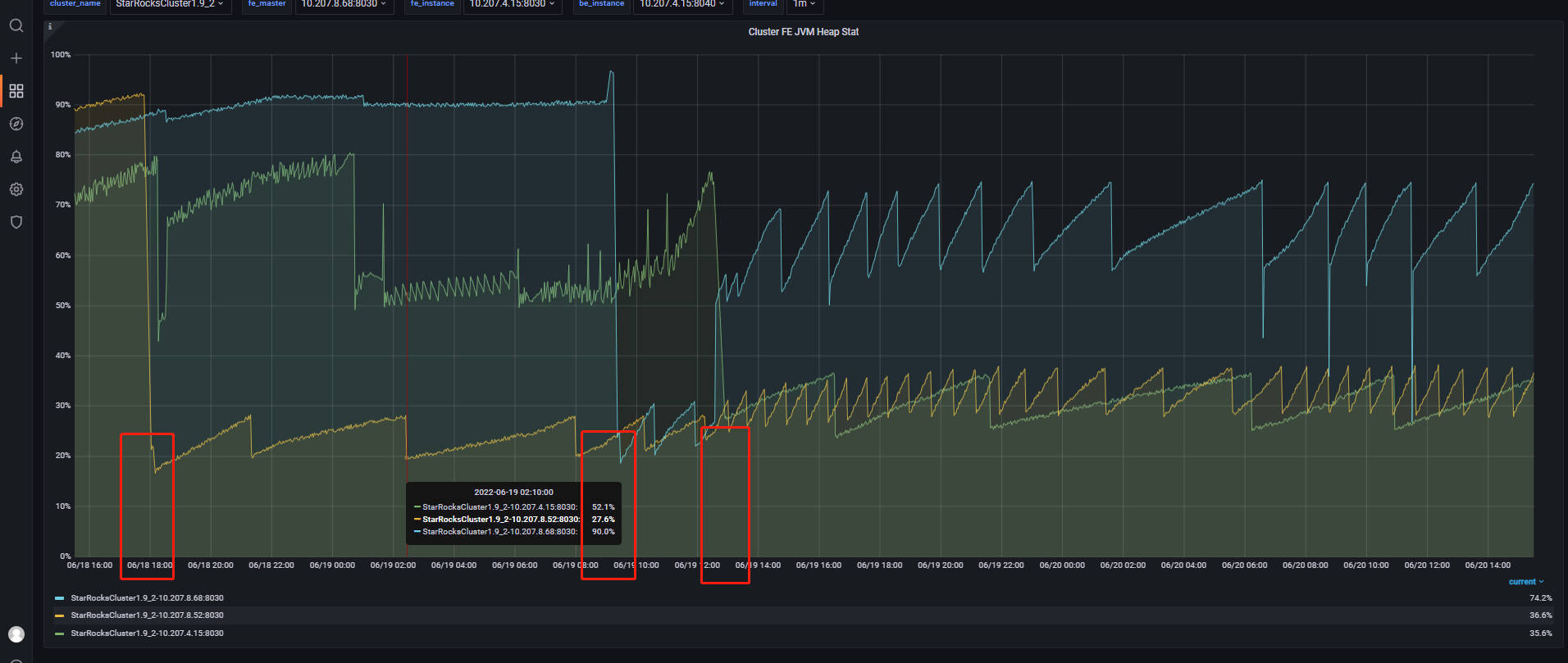

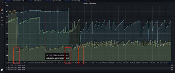

3个FE节点不定时间依次不可用
版本:1.19.1
监控截图
集群故障现象描述:
3个FE节点不定时间依次不可用
