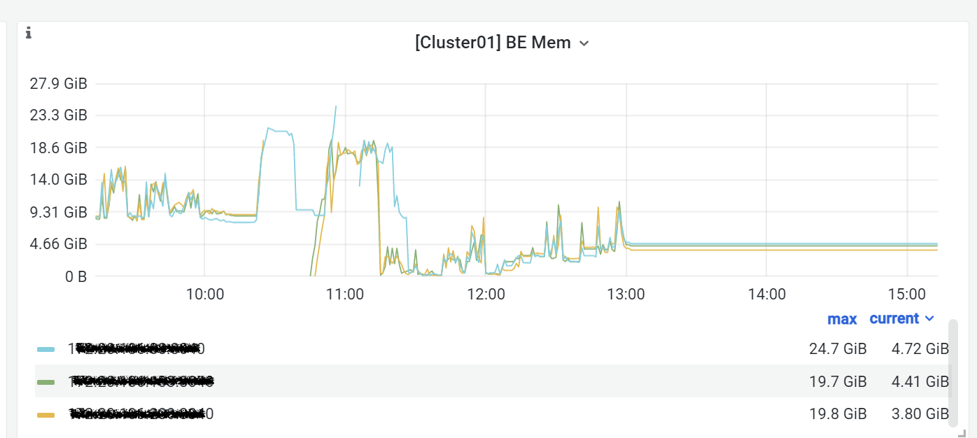

4.写入任务运行时的内存情况
主键模型表有导入任务最好创建分区,因为加载主键索引时以分区为粒度加载,现在整表加载会占用很多内存。还有导入数据的频率可以控制下,现在间隔是多大
