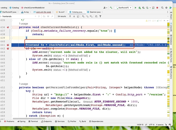

运行到下图位置时报错

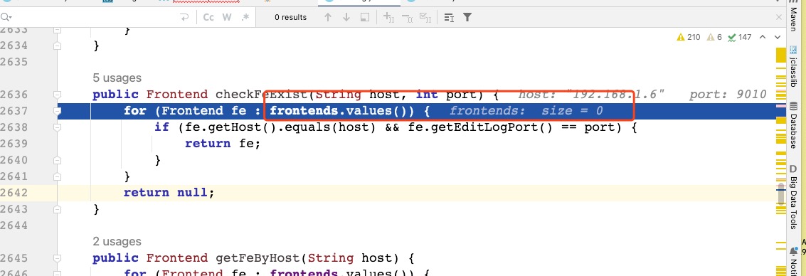

2022-06-12 12:13:40,999 ERROR (stateListener|62) [Catalog.checkCurrentNodeExist():1443] current node is not added to the cluster, will exit
我把meta删除后,问题得到了解决。
推测可能是我在centos运行过,meta记录的是当时的信息,与调试环境不一致
