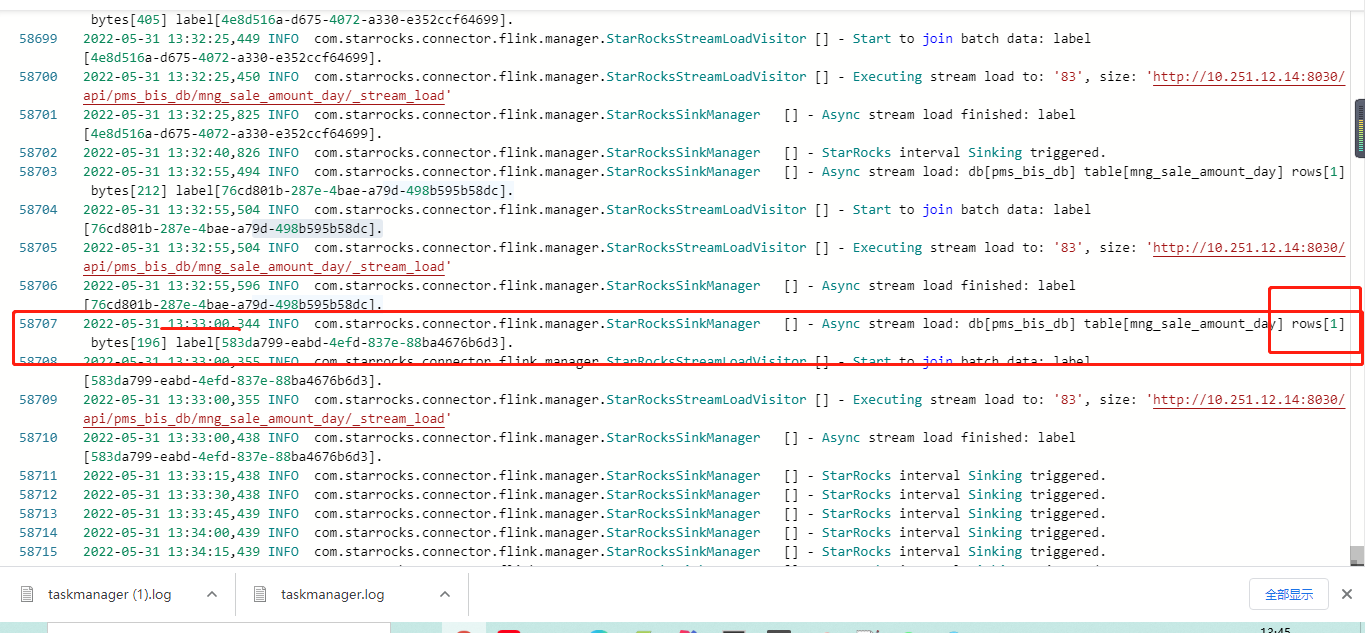

将mysql2000万表实时导入starRocks,历史数据导入完成之后,修改、新增的数据不会被被同步到starRocks,直到过了好几个小时,变更的数据才同步到starRocks,怎么会有这么大的延迟呢?
数据导入延迟时间较大

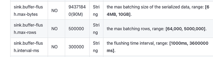

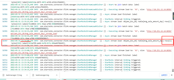

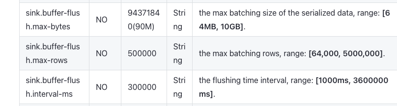

我又测试了一下,延迟时间没有那么大了 ,但也不是按照

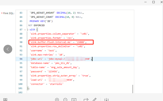

这个时间来sink 的,我flink 的ck的时间间隔是5s starRocks sink是15S ,这两个时间应该没什么关联的吧。我看我们官网也说了
我只是设置了 buffer-flush 为15s ,其它两个都是默认值
