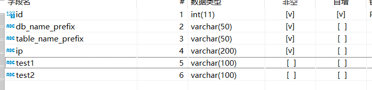

mysql 源表
CREATE TABLE look_up (
id int(11) NOT NULL AUTO_INCREMENT,
db_name_prefix varchar(50) NOT NULL,
table_name_prefix varchar(50) NOT NULL,
ip varchar(200) NOT NULL,
test1 varchar(100) DEFAULT NULL,
PRIMARY KEY (id)
) ENGINE=InnoDB AUTO_INCREMENT=127 DEFAULT CHARSET=utf8;

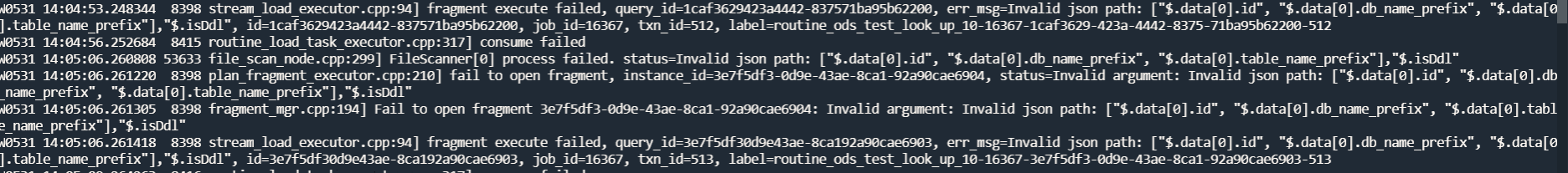

SR 报错
修改 “strip_outer_array” = “true”
mysql 同样添加数据
SR 报错

SR 报错
设置 “strip_outer_array”=“true”
mysql 添加数据
SR 同步正常
mysql 添加列(DDL 操作)
kafka 数据
SR 报错
在 “strict_mode” = "true"时 报错类似
即 存在 DDL 操作时 data 为null 导致同步出错

按照您说的方法 尝试了一下 发现还是不行
