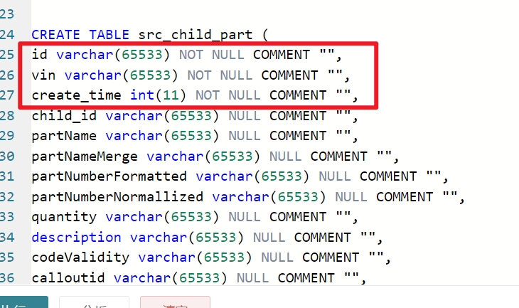

【问题描述】 目前创建的联合主键表,联合主键为:id,vin,create_time。
现在查询条件为:vin,child_id(随机生成的uuid),partNumberNormallized,此三个条件查询这几千万的表速度上比较慢(未来不排除会有其他字段的查询条件)。请教该如何处理能提升这几千万数据量的查询速度

目前这个表数据又2千500多万,id这个表的id是uuid,生成的唯一标识,vin是车的某个汽车的唯一识别码简称车的id,是字母+数字组成的vin。不好用整形,之前用的就是主键模型只有id是主键,但是后来发现需要根据vin查询和删除操作太慢了,就用了id+vin+create_time三个字段弄成了联合主键。现在那些Java开发的兄弟又要用vin + child_id + partNumberNormallized 三个字段为条件查询,说有点慢,我刚开始打开dbeaver软件执行上面的sql查询用了2分多中,后面我在查的时候就比第一次快了但是还是想问下有没有其他啥方法让查询速度提升的更快一下,希望大佬能指点一下

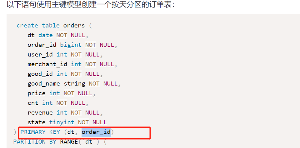

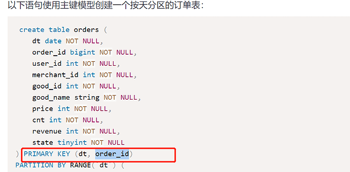

目前建议:改用主键模型,增加分区字段(一般选用时间,索引是根据分区进行加载的),分区建议在100g左右,Tablet建议在100M-1G,这两个部分要合理的设置。 distribute by hash 可以设置成组合列。unique模型本身架构merge on read,查询就是会特别慢。
主键模型是不是也可以做联合主键
您好,是可以的。
主键模型的联合主键必须都是int类型吗,varchar类型可以吗,因为vin码不是纯数字
可以,我本地测过了,不过联合主键的时候建议把int类型放在varchar之前 会有一定的加速效果,具体原理解释可以看官网对于主键索引这块的介绍
