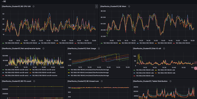

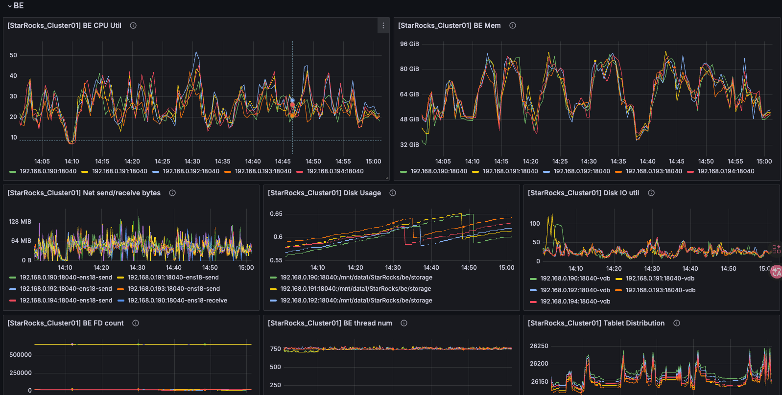

  2. 集群的 CPU、内存、磁盘 IO、网络 IO 没有占用不是特别高,具体情况见附件

    be CPU、内存、磁盘 IO、网络 ID 监控图:

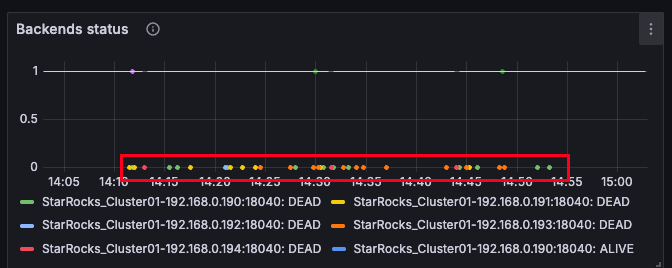

另外,在集群概览里发现 be 总是频繁 dead ,但是通过 show backends 查看都是正常的:
