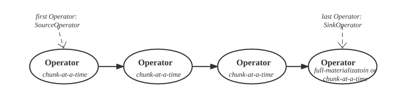

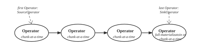

Pipeline 是由一组算子串联而成的执行链路。数据从 Source Operator 进入,经过中间多个 Operator 的处理后,由 Sink Operator 输出到下一个执行阶段。
从结构上看,一个 Pipeline 通常由三部分组成:Source Operator、中间 Operator 以及 Sink Operator。
Source Operator 是 Pipeline 的起点,主要有以下几类数据来源:
  • 从本地文件或外部数据源读取数据,例如 Scan Operator;
  • 接收上游 Fragment Instance 的输出数据,例如 ExchangeSourceOperator;
  • 接收上游 Pipeline 的 Sink Operator 输出结果,例如 LocalExchangeSourceOperator。
位于 Pipeline 中间位置的算子会消费上游输入,并将处理后的结果继续传递给下游算子。
Sink Operator 位于 Pipeline 末端,负责将当前 Pipeline 的结果输出到下游执行单元。
在 Pipeline 内部,各算子之间以 Chunk 作为数据交换的基本单位。Chunk 通常表示一批固定行数的数据。执行过程中,Source Operator 先产生原始输入 Chunk,并交给下游算子处理;后续每个算子都会基于输入 Chunk 生成新的输出 Chunk,再继续向下游传递。整个过程以流式方式不断推进,直到结果最终输出到 Sink Operator。
从执行机制上看,对于一对相邻算子,执行线程通常会先调用前一个算子的 pull_chunk 接口获取数据,再调用后一个算子的 push_chunk 接口完成数据传递。

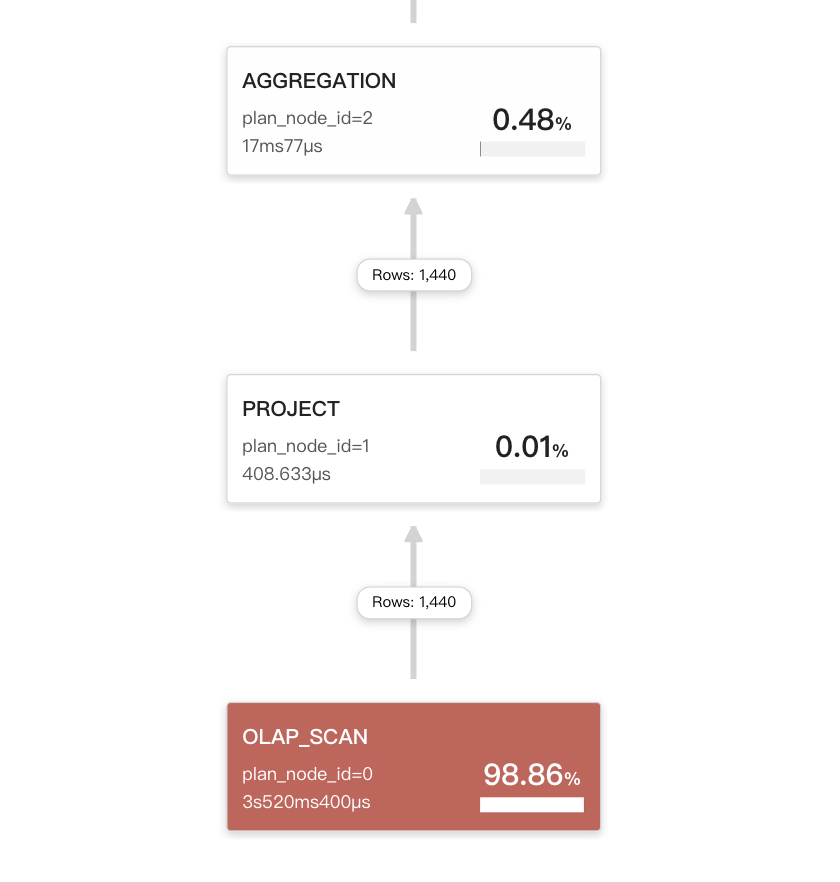

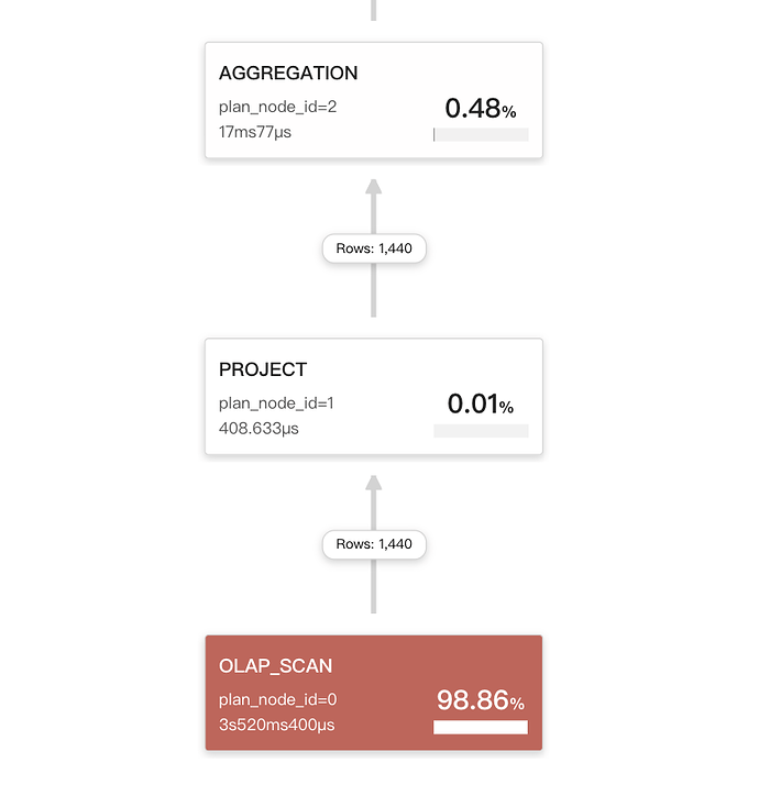

Scan Operator 是 StarRocks Pipeline 执行引擎中负责数据读取的算子,也是查询执行链路中数据进入计算引擎的起点。它的主要职责是从存储层读取数据,并将数据以 Chunk 的形式输出给下游算子进行后续处理。
在一次查询执行过程中,后续的过滤、聚合、排序等操作,通常都建立在 Scan Operator 提供的原始数据之上。因此,Scan Operator 不仅承担着数据读取职责,也直接影响整个查询链路的执行效率。
在 StarRocks 的 Pipeline 执行模型中,一个查询通常会被拆分为多个可并行执行的 Pipeline。相应地,系统中也会存在多个 Scan Operator 实例并发工作,共同完成对目标数据的扫描与读取。
如下图所示,在一个典型查询对应的 Pipeline 中,位于数据流上游的 OLAP_SCAN 节点,所代表的就是负责读取底层数据的 Scan Operator。

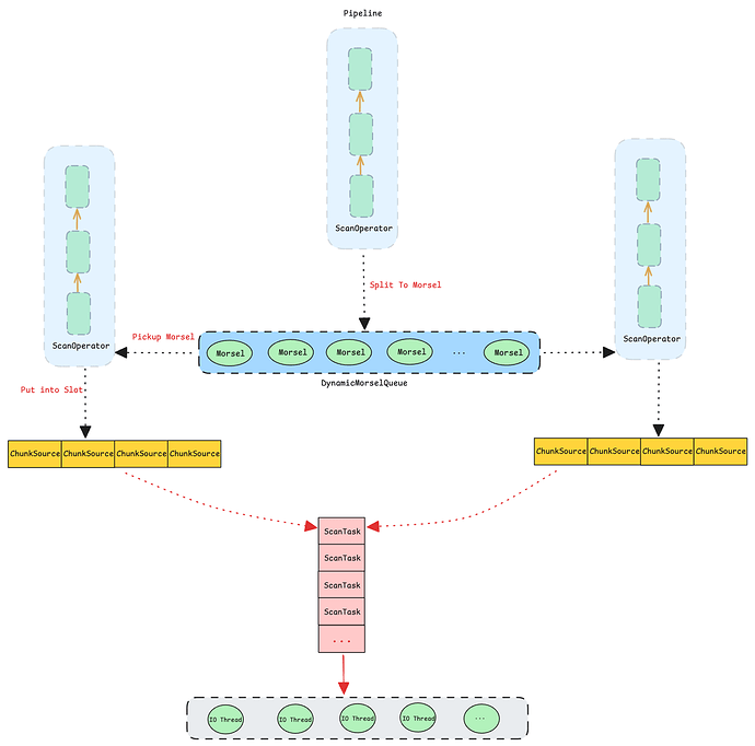

Morsel 是 StarRocks Pipeline 执行引擎中的基础调度单元,可以将其理解为一次可独立分发和执行的扫描任务。在查询执行过程中,Tablet 中的数据会被进一步拆分为多个 Morsel,并由 Scan Operator 从 Morsel 队列中持续获取待处理任务,再创建对应的 ChunkSource 完成具体的数据扫描。
从执行机制上看,Morsel 的引入使扫描任务能够以更细粒度进行调度,而不必始终以整个 Tablet 作为最小处理单位。这样一来,系统可以根据线程空闲情况动态分配新的扫描任务,从而提升整体并发度,并改善不同执行线程之间的负载均衡。
在较简单的场景下,一个 Tablet 可以对应一个 Morsel;而在启用 Tablet 内并行扫描后,一个 Tablet 也可以被进一步拆分为多个更小的 Morsel,以提供更细粒度的并行处理能力。
在 StarRocks 中引入 Morsel,主要有两个目的:其一是支持 Tablet 内并行扫描,提升 Scan 阶段的执行效率;其二
是增强系统对数据倾斜场景的适应能力。

在真正开始数据扫描之前,系统会先将 Tablet 中的数据拆分为多个 Morsel,并放入 Morsel Queue。随后,Scan Operator 会持续从 Morsel Queue 中获取待处理任务,并将其交由底层执行与 I/O 处理流程继续完成扫描。
ChunkSource
ChunkSource 是 StarRocks Pipeline 执行引擎中负责执行实际扫描工作的组件,可以将其理解为面向单个 Morsel 的数据读取执行单元。每个 ChunkSource 会绑定一个 Morsel,负责从存储层读取该 Morsel 对应的数据,并将读取结果按 Chunk 的形式组织起来,供上层 Scan Operator 消费。
在执行过程中,Scan Operator 会根据调度需要创建并管理多个 ChunkSource。每个 ChunkSource 获取一个 Morsel 后,负责完成对应范围内的数据读取;读取完成后,生成的 Chunk 会被交由 Scan Operator 继续处理,随后该 ChunkSource 还可以被复用于后续的扫描任务。可以将 ChunkSource 理解为 Scan Operator 在具体扫描阶段所调度的执行载体:前者负责真正读取数据,后者负责统一组织这些读取任务。
从职责划分上看,Scan Operator 更侧重于扫描任务的组织与调度,而 ChunkSource 则负责具体的数据读取执行。

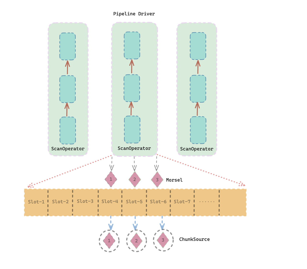

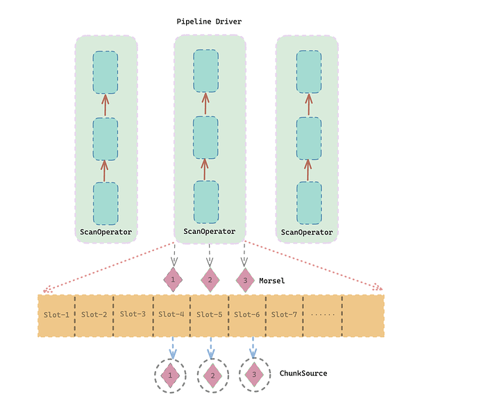

ChunkSource 的工作方式是异步的。当 ChunkSource 开始读取数据时,会先将读取任务封装为 ScanTask,并提交到全局 I/O 线程池中执行,而不是阻塞当前 Scan Operator 的执行线程。借助这一机制,多个 ChunkSource 可以并发执行 I/O 操作,从而更充分地利用系统的并发处理能力。
在实现上,每个 Scan Operator 内部都会维护一个固定大小的 ChunkSource 数组,其大小决定了该 Scan Operator 最多可以同时管理多少个 ChunkSource,也即最多可以并发处理多少个 Morsel。
从整体链路来看,ChunkSource 位于调度层与执行层之间,承担着连接两者的重要作用:上游承接 Morsel 调度与 Scan Operator 的任务分发,下游对接 I/O 线程池与底层存储系统。ChunkSource 的作用主要体现在以下几个方面:
  • 执行具体的数据读取操作。 ChunkSource 是直接与存储层交互的组件。它会根据 Morsel 中携带的信息,例如 Tablet ID、扫描范围以及底层数据位置等,调用相应的存储接口执行数据读取。
  • 支持异步 I/O 和批量处理。 ChunkSource 会将读取任务提交到全局 IO 线程池中异步执行,从而避免阻塞 Pipeline 的执行线程。同时,读取过程通常不是按单行进行,而是以批量方式生成多个 Chunk,以降低任务调度与 I/O 调用的额外开销,提升整体扫描效率。读取完成后的 Chunk 会暂存在 ChunkSource 的内部缓冲区中,供 Scan Operator 后续消费。
  • 支持精细的并发控制。 一个 Scan Operator 可以同时管理多个 ChunkSource,这些 ChunkSource 可以并发处理不同的 Morsel。例如,当一个 Scan Operator 配置了 16 个 ChunkSource 槽位时,它就可以同时驱动多个数据读取任务并发执行,从而提升整体 I/O 吞吐能力。与此同时,系统也会结合资源使用情况,对活跃 ChunkSource 的数量进行控制,避免内存溢出。

ScanTask 是 StarRocks 中提交到 I/O 线程池执行的具体任务单元,可以将其理解为一次被异步派发的数据读取任务。当 ChunkSource 需要从存储层读取数据时,并不会直接以阻塞方式完成读取,而是先将对应操作封装为 ScanTask,再提交到全局 I/O 线程池中异步执行。随后,I/O 线程池中的工作线程会从任务队列中获取 ScanTask,并完成实际的数据读取。
从实现形式上看,ScanTask 的核心通常是一个可执行对象,用于封装具体的数据读取逻辑。除此之外,ScanTask 还会携带与调度和运行状态相关的上下文信息,例如任务优先级、所属 WorkGroup 以及部分性能统计信息等,以支持任务调度与执行过程中的监控分析。
在整个查询执行链路中,ScanTask 是连接 ChunkSource 与 I/O 线程池的重要载体,也是实现高并发数据扫描的重要机制之一,主要体现在以下几个方面:
1)实现异步 I/O 和非阻塞执行
ScanTask 最核心的作用,是将 IO 操作从 Pipeline 的执行线程中解耦出来。在 StarRocks 的 Pipeline 执行模型中,执行线程负责驱动算子链路持续向前推进;如果在该线程中直接执行 I/O 操作,就可能因为等待数据返回而长时间阻塞,进而影响整个执行链路的推进效率。通过 ScanTask 机制,执行线程只负责提交读取任务和消费结果,实际的数据读取则交由独立的 I/O 线程池完成,从而提升系统整体的并发执行能力。
2)支撑大规模并发 I/O
全局 I/O 线程池通常包含较多工作线程,这些线程可以同时执行大量 ScanTask,从而实现高并发的数据读取能力。在访问远程存储时,这一点尤为关键。以 S3、HDFS 等存储系统为例,单次 I/O 请求的访问延迟通常较高,往往在几十到几百毫秒之间。
例如,假设单个 IO 请求的平均延迟为 100 ms,那么单路请求的吞吐能力大约只有 10 次/秒;如果将并发请求数提升到 100 路,整体吞吐能力就可以达到约 1000 次/秒。
也就是说,在高延迟存储场景下,只有建立足够高的并发度,系统才能获得更理想的 I/O 吞吐表现。

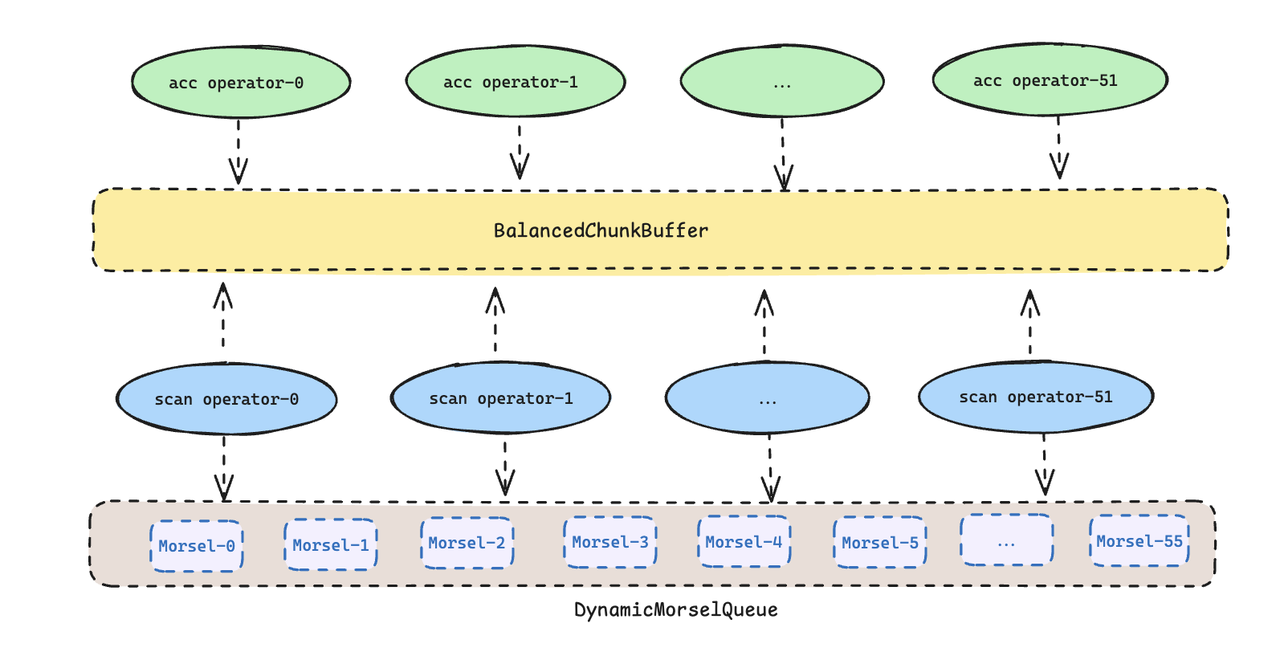

ChunkBuffer
从执行机制上看,ChunkBuffer 的核心作用在于解耦数据的生产与消费过程。前者对应底层 I/O 线程执行的数据读取,后者对应 Pipeline 执行线程驱动的数据处理。通过 ChunkBuffer,系统能够以生产者—消费者的方式组织两类线程之间的协作:IO 线程持续将读取到的数据写入缓冲区,执行线程则从缓冲区中获取可用 Chunk 并推进后续算子处理,从而减少二者之间的直接互相等待,提高整体执行效率。
例如,在下图所示的执行链路中,Scan Operator 读取到的 Chunk 会先写入 ChunkBuffer,随后再由下游算子继续消费和处理,例如进一步交由 ACC Operator 执行后续计算
总结
从整体视角来看,StarRocks 的 I/O 执行链路通过 Morsel、Scan Operator、ChunkSource、ScanTask 与 ChunkBuffer 等组件的协同配合,构建了一套从数据调度、任务拆分到异步执行与结果消费的完整闭环。数据被以更细粒度拆分为可调度单元,通过动态队列实现负载均衡;扫描任务以异步方式下沉到 IO 线程池执行;读取结果再通过缓冲机制与计算链路解耦,从而实现高并发、低阻塞的数据处理流程。
