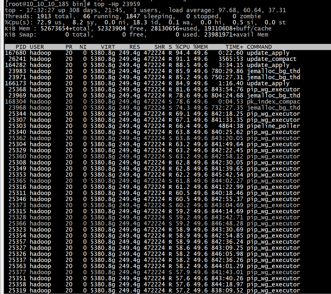

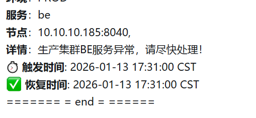

be节点短暂异常
图里没 BE 的进程呢? pip_wg_executor 是个什么宝贝

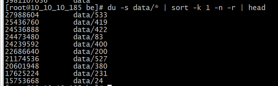

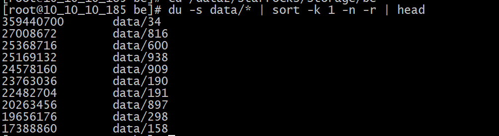

遍历一下这个节点下的tablet大小,看下最大的tablet是多少。比如你的数据存在/data1,那么du -s /data1/data/* | sort -k 1 -n -r | head 结果发下,如果有多个存储目录,那么都get一下,然后把结果发一下
/data1目录
/data2目录

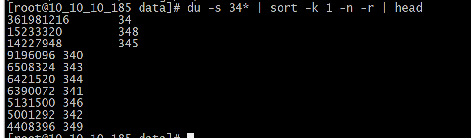

看下这个最大的目录,再进一层,du -s /data2/data/34* | sort -k 1 -n -r | head, 拿到top 1,然后 show tablet xxxx;看下这个是不是主键表
tablet id 是哪个?
du -s /data2/data/34/* | sort -k 1 -n -r | head,第一行,第二列第一个,就是最大的tablet,然后执行SQL命令,show tablet xxxx;
