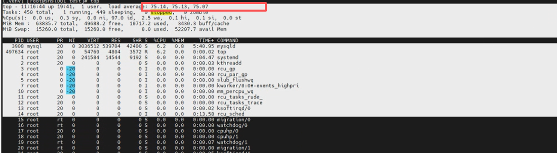

系统 io load 高导致 系统 be 都卡死
【背景】2 分钟一次 load 1w 条数据
【业务影响】 be无法访问,
【是否存算分离】 否
【StarRocks版本】例如:4.0
【集群规模】例如:(1 follower+1observer)+2be(fe与be混部)
[root@shsl002 ~]# ps -eo pid,ppid,stat,wchan:32,cmd | grep -E “^ *[0-9]+.*D”
359 2 DN collapse_huge_page [khugepaged]
会和这个进程相关吗
我3.5.10用docker镜像allin1部署的,也是be卡死,问了下ai说是与khugepaged形成了死锁,两个进程都是D状态,kill -9都没法,只能重启系统
