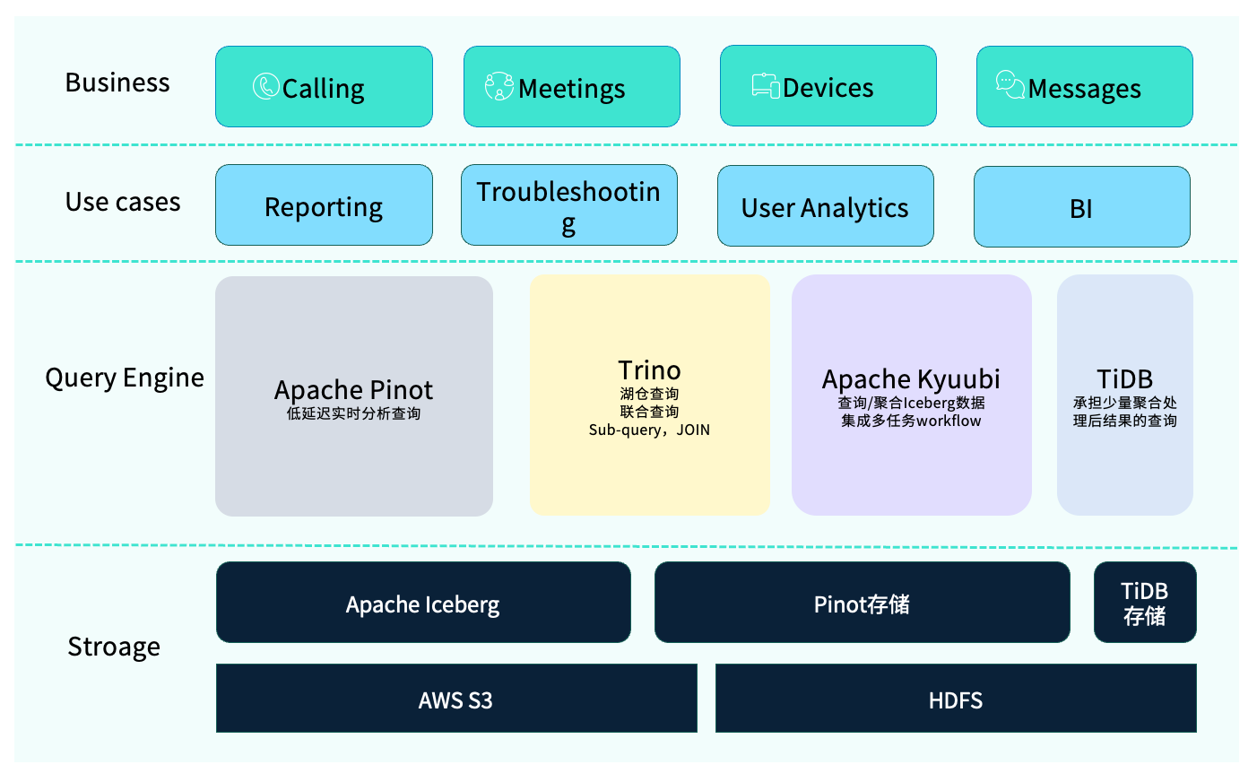

原有 OLAP 技术栈概览
在此前的架构中,我们采用了一套相对复杂的 OLAP 技术栈。
其中使用最频繁的是 Apache Pinot,主要用于低延时的实时查询。然而,Pinot 也存在一些限制,例如不支持子查询及多表 Join。为弥补这部分能力,我们引入了 Trino,用于处理复杂查询逻辑及访问湖仓(Iceberg)中的数据。实际业务中,Trino 与 Pinot 的联邦查询已成为常见的分析模式。
此外,部分经过聚合后的结果数据,工程师会通过 Python 或 Spark 写入 TiDB,以便后续灵活取数。我们还使用 Apache Kyuubi来处理多任务的工作流,它基于 Apache Spark 与内部数据平台协同工作,用于执行数据查询、下游数据分发及简单的 ETL 操作(如 Insert into)。
在存储层面,整体架构同样具备多元化特征。由于 Webex 的业务覆盖全球,不同区域的数据合规要求差异较大——例如欧盟地区对数据隐私与合规性要求更为严格,而北美地区部分组织则对敏感数据的管理有额外限制。因此,我们采用了混合存储方案:部分数据存放在 AWS S3,另一部分则保存在私有 HDFS 集群中,以满足不同地区的安全与合规标准。

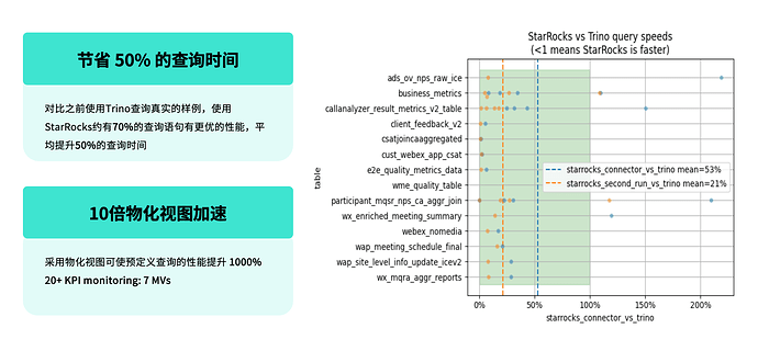

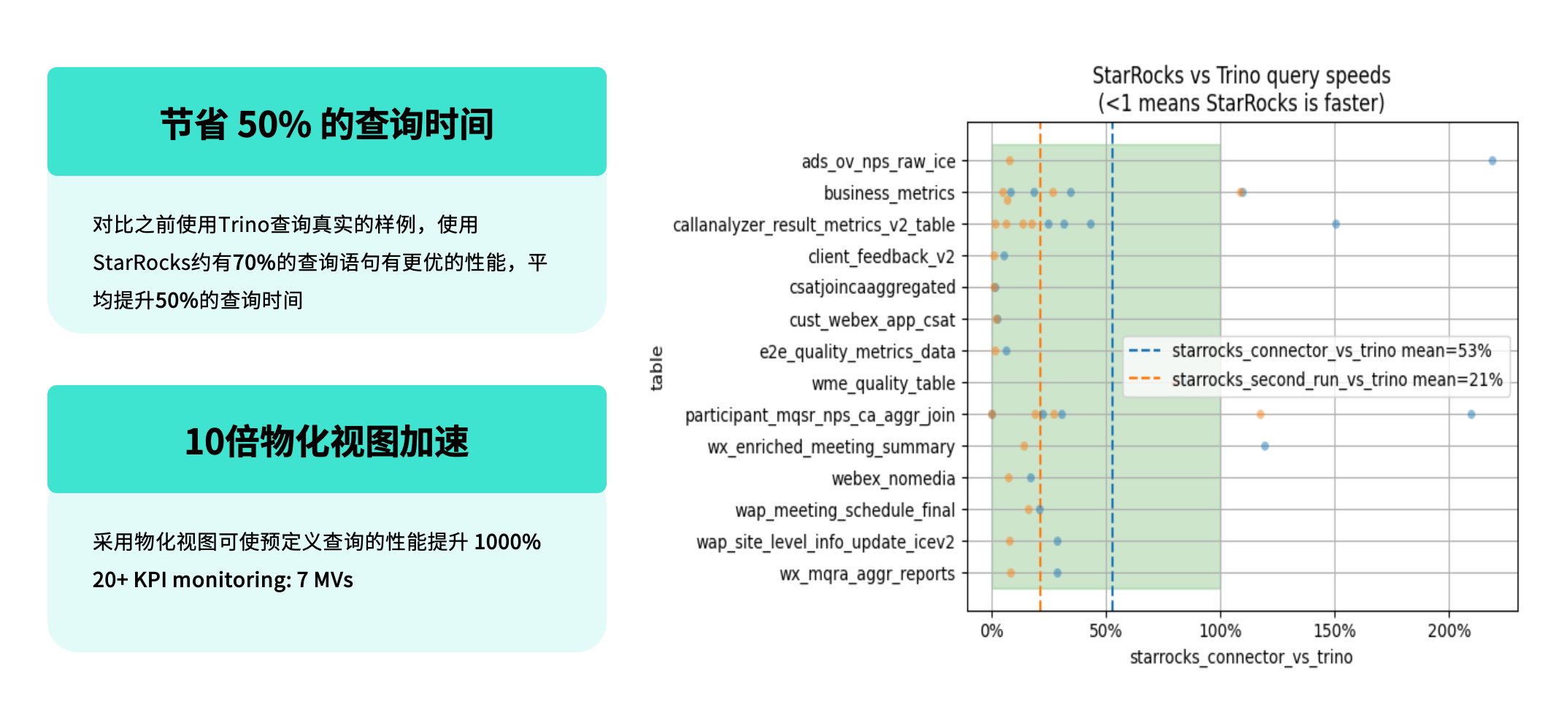

在采用存算分离架构后,我们重点评估了 StarRocks 与 Trino 在实际业务场景中的性能表现,并基于真实查询负载进行了对比测试。
测试结果显示:
  • 在相同的业务查询场景下, 约 70% 的查询语句在 StarRocks 上的性能优于 Trino ;
  • 平均查询时延较 Trino 提升约 50% ;
  • 在第二次查询(即缓存命中场景)中,StarRocks 的性能仍然领先, 平均提升约 21% 。
  • 团队预定义了一批通用 SQL,通过物化视图机制统一管理,支持多种实际查询场景的复用,使整体查询性能 提升超过 10 倍。

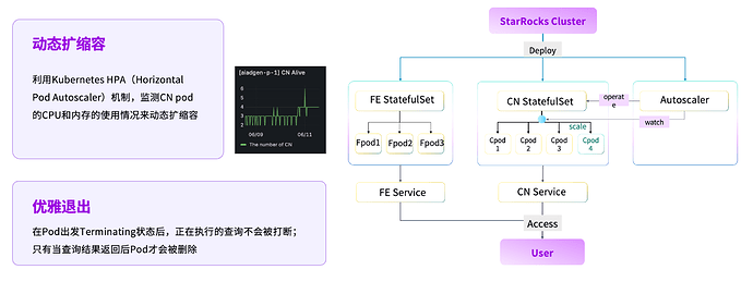

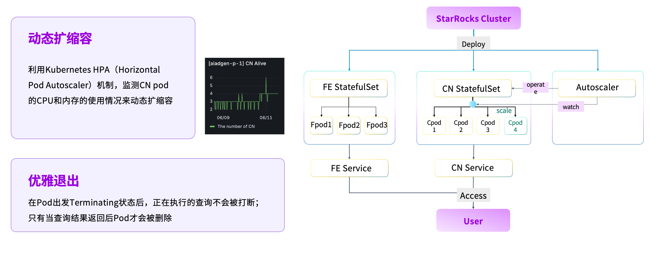

HPA 自动扩所容
在资源管理层面,我们基于 Kubernetes 完成了自动扩缩容能力建设。当前绝大多数组件均运行在 Kubernetes 环境中,我们通过引入 HPA(Horizontal Pod Autoscaler),动态监测 CN Pod 的 CPU 与内存使用情况,实现计算资源的按需伸缩。当业务负载降低时,系统可自动释放计算资源。同时,为确保正在执行的任务不受影响,平台会在 Pod 退出前检测其状态,仅在 SQL 执行完成后才允许回收资源,实现优雅退出。

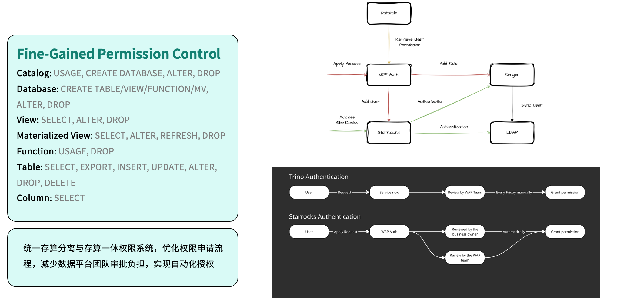

在安全与权限管理方面,我们完成了权限体系的统一整合。系统集成 Apache Ranger 进行规则配置,并通过 LDAP 实现集中身份认证,所有权限最终统一至自研平台 UDP(Unified Data Platform) Auth 进行管理。相比此前基于 Trino 的人工授权流程,如今用户申请权限后即可由业务维护者或系统自动审批,实现了授权的自动化。这不仅提升了安全与合规性,也显著减少了人工操作与运维负担。

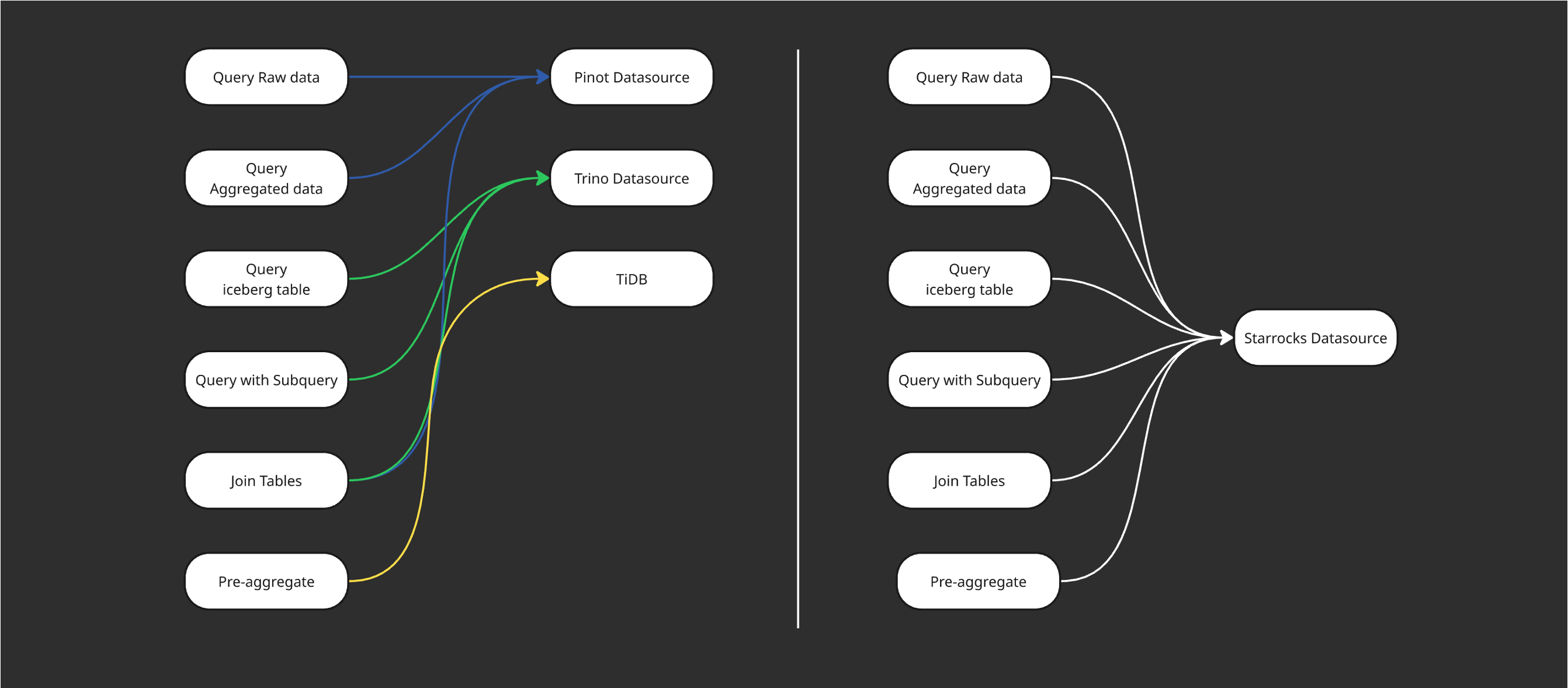

统一SQL查询
在查询体系的统一过程中,我们也针对不同场景的语法差异进行了兼容与优化。此前,团队会根据业务特征选择不同的 OLAP 引擎进行查询;而在统一架构后,所有查询均基于 StarRocks 进行执行。
为实现平滑迁移,我们对 Trino 与 Pinot 的查询方言进行了适配与转换。以 Trino 为例,团队在内部进行了覆盖率测试,结果显示约 90% 的场景可通过 Trino Dialect 实现语法转换,极大简化了用户迁移的成本与使用难度。
与此同时,我们还针对 Pinot 的语法特性进行了系统化的方言转换(下文将详细介绍),确保不同架构模式下(无论是存算一体还是存算分离),均可通过 StarRocks 实现统一的查询体验与结果一致性。

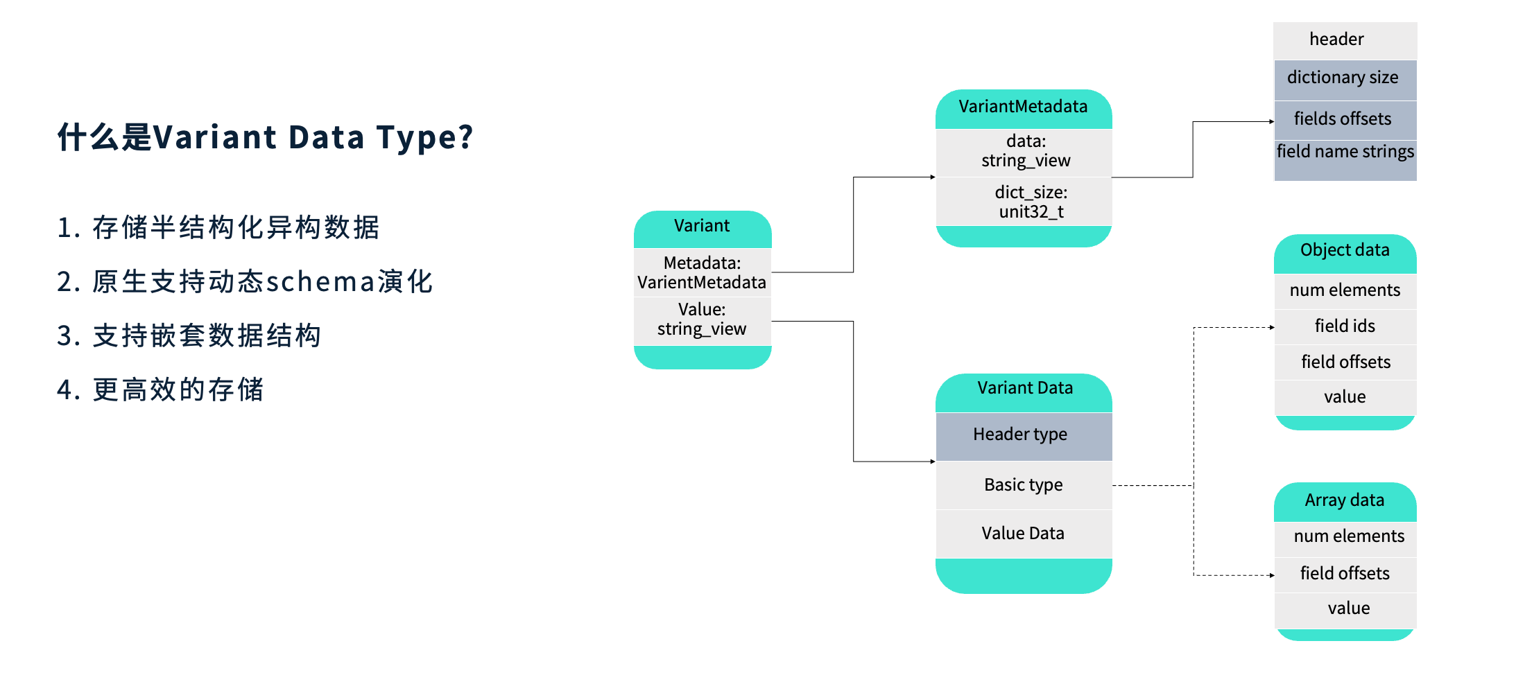

半结构化数据类型 —— Variant

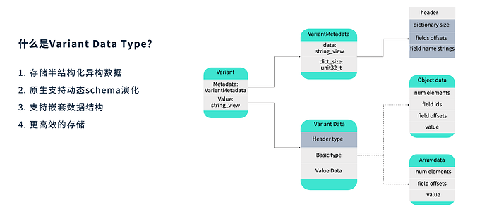

  1. 什么是VariantDataType?
Variant 是一种用于存储动态变化的半结构化数据的数据类型,典型应用场景是查询JSON。它能够原生支持动态 Schema 演化,并具备对嵌套数据结构的识别与处理能力。由于采用了更高效的编码方式,Variant 在性能与空间利用率之间取得了良好平衡。

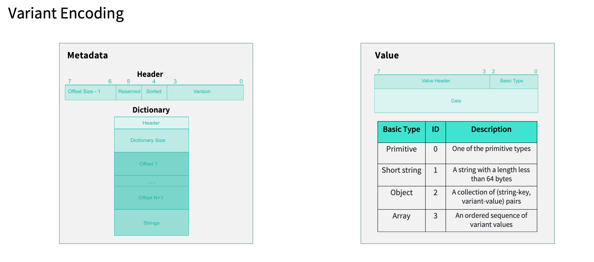

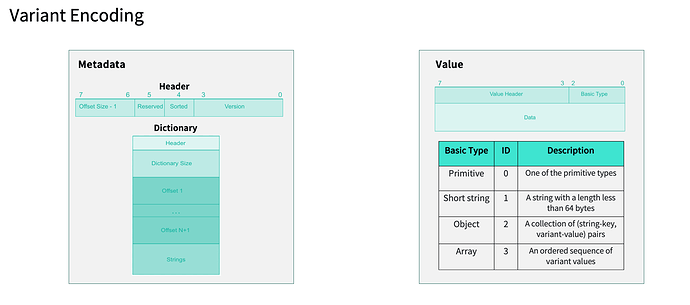

  1. Variant Encoding

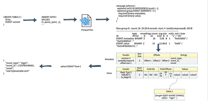

从编码结构上看,Variant 由两部分组成:Metadata(元数据) 与 Value(数据值)。
  • Metadata 用于描述整体结构信息,如版本号、字段属性等。在当前版本(Version 1)中,Header 中记录了规范版本、字典是否为短字符串(short)或唯一(unique)等信息,以及便于后续读取的 offset 索引。
  • Dictionary 可理解为存储所有 JSON 字段名称的字符串集合;
  • Value 部分保存实际数据值,支持多种基础类型(Basic Type),例如 primitive、short string 等。针对短字符串类型,Variant 在 Value Header 中进行了特殊优化,会额外存储字符串的长度以便快速解析。

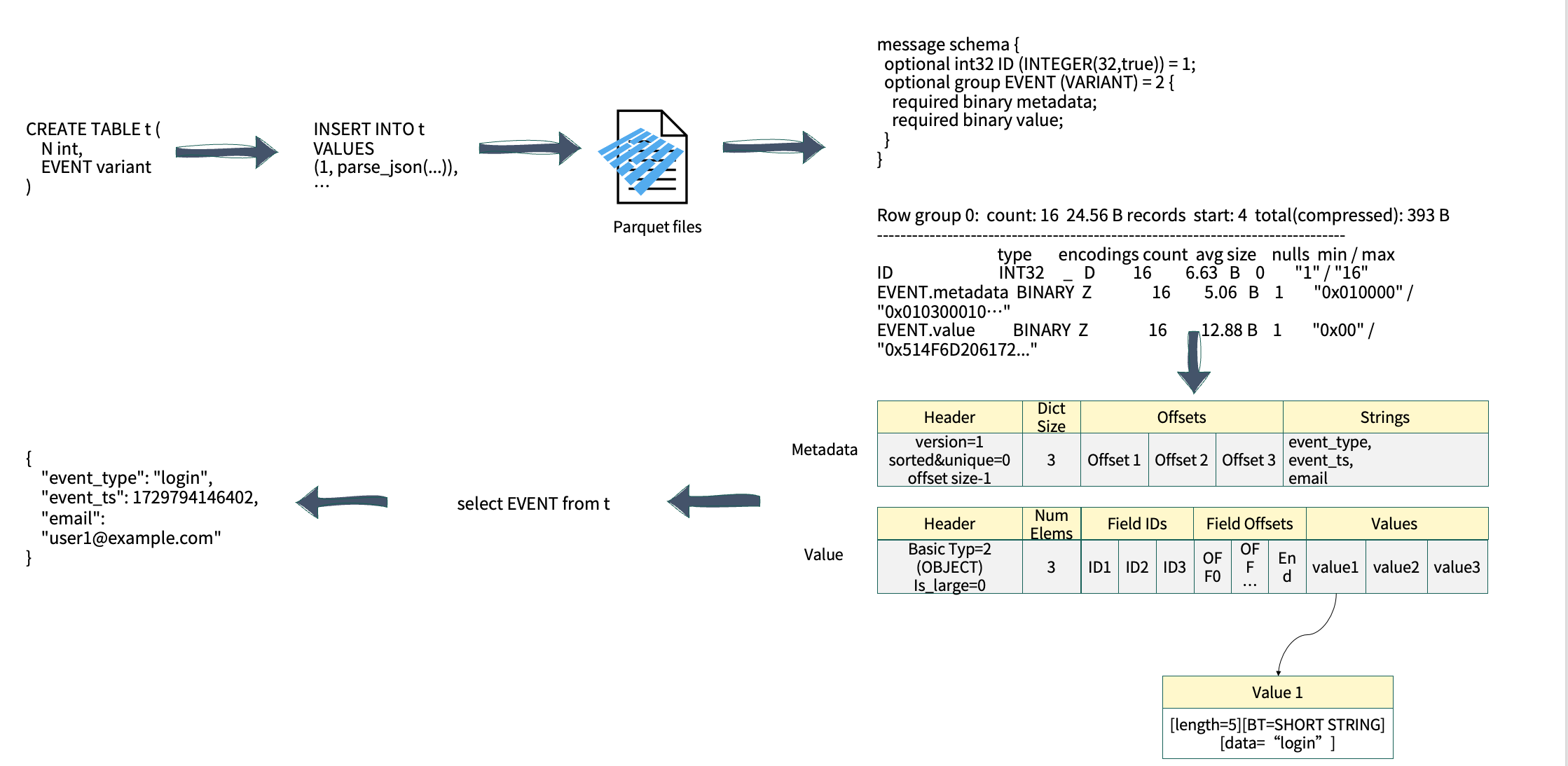

除了基础类型外,Variant 还支持 Object 与 Array 等复杂结构。以实际应用为例,当创建包含 Variant 字段的表并将数据写入 Parquet 文件时,其 Schema 结构会分为两部分(如上图右侧所示):
  • Metadata :使用 BINARY 类型存储整体元数据;
  • Value :同样以 BINARY 类型存储实际值。
在查询一个 Object 结构 JSON 的执行过程中,用户需访问 JSON 中的某个字段,系统会首先读取对应的 Object 元数据信息并判断目标 Key 是否存在。一旦定位到相应的 Key,系统会根据其 Offset 精确读取对应的内存地址。这一机制使得 Variant 查询的整体性能优于传统的字符串型 JSON 查询。

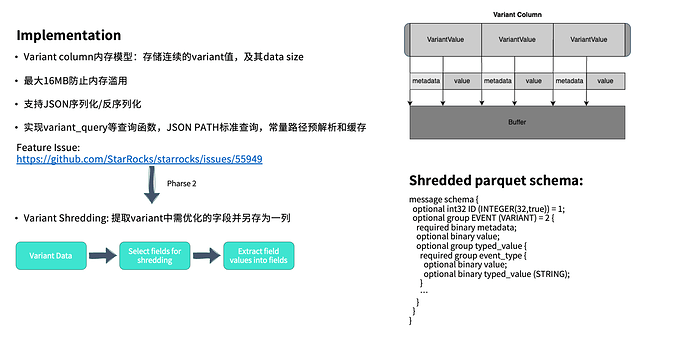

  1. Implementation
在此基础上,系统还引入了进一步的性能优化机制 —— Variant Shredding。对于查询频次较高的字段,可以将其单独拆解并存放在独立的字段(type_value)中。在实际查询时,只需直接访问 type_value 字段即可,无需再遍历完整的 Value 内容,从而进一步提升查询效率。
这一过程将在后续版本的 Feature 中持续完善。目前针对筛选字段的选取策略仍在优化中。根据与 Snowflake 团队的沟通,他们采用的方案相对直接——选择查询频率最高的前 10 个字段作为 Shredding 对象。
从底层实现来看,Variant Column 实际上会存储一系列连续的 Variant 值,其中包含完整的 Metadata 与 Value,并在最前端通过 Header 记录数据长度,以便实现高效的序列化与反序列化。
此外,我们还扩展了 Variant Query 相关函数,实现通过 JSON path 的标准化访问方式。

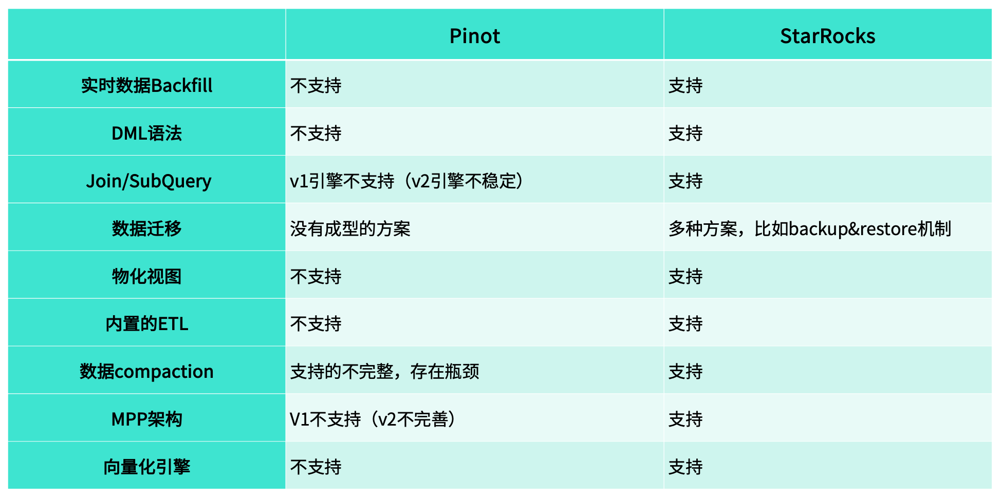

为什么从 Pinot 升级到 StarRocks ?
主要原因在于,Pinot 在实际使用中暴露出一系列结构性限制与痛点。
  1. 实时数据 Backfill
对于 Pinot 而言,它并不支持分区机制。这意味着,当实时数据不断写入时,单个 Segment 内往往会混杂多天的数据,因此无法实现精确的 Backfill 操作。
相比之下,StarRocks 原生支持分区管理,我们在实际使用中通常以“天”为分区单位。这种设计使得数据修复与回补更加灵活高效:当某一天的数据出现异常时,只需重新加载对应分区即可完成 Backfill,避免了重复处理历史数据。
  1. DML 语法
在 Pinot 中,系统并不支持常见的 DML 操作,如 INSERT、DELETE 或 UPSERT / UPDATE。这意味着,一旦数据出现问题,即便只是个别记录出错,也必须依赖完整的 Backfill 流程来重新加载数据,操作繁琐且成本较高。
而 StarRocks 原生支持多种 DML 操作,用户可以根据实际情况灵活地进行数据插入、删除或更新。
这种能力在小规模数据修正场景中尤为高效——例如,当仅有少量记录(几十条甚至更少)需要修改时,无需重新执行大规模的回填操作,只需通过简单的 UPDATE 即可完成数据修复。
  1. Join/SubQuery
我们使用 Pinot 的时间较早,从 0.8 版本开始部署。当时系统尚不支持 Subquery(子查询) 和 Join 操作。
虽然在 1.1 版本之后,Pinot 官方引入了新的查询引擎,开始支持这两类操作,但在实际使用中,我们发现其稳定性仍然不足——SQL 查询容易报错,内存占用高,整体运行不够稳定。
为弥补这些限制,我们曾使用 Trino 作为中间层,与 Pinot 进行联合查询。然而,这种组合在实践中也存在明显问题。首先,Trino 的算子下推受限。在访问半结构化数据时,部分函数无法下推至 Pinot 层执行, 导致大量数据被 Trino 拉取到上层处理 ,不仅查询效率低下,也对 Pinot 集群造成较大压力。
其次,当 Trino 访问 Pinot 的数据量较大时,常常无法走通用的 HTTP Pipeline,而需要改用 gRPC 方式。但在这种模式下,Trino 的查询日志无法与 Pinot 的 Audit Log 系统对接,导致无法完整记录查询信息,不利于产线问题的排查。
这种分离式架构给运维带来了显著挑战。当 Pinot 出现异常时,我们无法通过 Query Metrics 快速定位问题,也无法进行有效的故障排查。而在 StarRocks 中,算子可直接下推至存储层执行,查询性能更优,且所有的查询有统一的管理位置,便于产线问题的排查和定位。
  1. 数据迁移
在实际业务中,我们经常会有数据迁移的需求。例如,原先部署在物理机上的集群,可能由于公司合规要求需要迁移至 S3;而当 S3 成本超出预算时,又需要将数据迁回本地集群。这类迁移任务频繁发生,但 Pinot 并未提供完善的迁移方案,缺乏统一的工具和流程支持。
为了解决这一问题,我们团队曾基于 Trino 自行开发了一套 Migration Task 机制,用于在不同存储介质之间转移数据。然而,由于自研方案在设计时难以覆盖所有异常场景,在实际运行中仍会遇到稳定性与一致性问题。
相比之下,StarRocks 在数据迁移与备份方面提供了更成熟的体系。一方面,系统支持 Backup & Restore 功能,可在集群间快速恢复数据;另一方面,Sync Tool 工具能够实现数据的自动化同步与恢复,帮助我们在迁移任务中更高效地保障数据完整性与业务连续性。
  1. 物化视图
Pinot 至今仍未支持物化视图功能,在过去的使用中,我们只能通过外部服务实现替代方案:通常的做法是按天聚合原始数据,生成新的聚合表,再将结果写回系统中。这种方式不仅实现复杂,而且只能满足 “T-1” 的聚合需求。
而在 StarRocks 中,我们可以直接利用物化视图机制实现高效的实时聚合。无论是 15 分钟级还是 1 小时级的增量刷新,都能得到良好支持。
  1. 内置的 ETL
Pinot 并未提供直接的数据处理与重构功能,这在数据研究和生产应用中带来了较多不便。
在 StarRocks 中,这类需求可以通过简单的 SQL 实现——例如使用 INSERT INTO SELECT,即可基于现有表快速生成新的数据集,用于测试、验证或迁移。
而在 Pinot 中,即便仅需构建一份测试数据,也必须重建表结构、重新 Backfill 数据,操作繁琐且耗时。
  1. 数据 Compaction
在使用 Pinot 时,这一问题尤为明显。Pinot 的 Upsert 表虽然名义上支持更新操作,但实际上并不具备真正的 Compaction 能力——系统无法自动清理重复的 Key。因此,当同一主键下存在多条重复记录时,这些冗余数据仍会被完整保留,久而久之造成磁盘占用显著增加。
相比之下,StarRocks 的主键表原生支持 Compaction,能够自动合并重复数据、保留最新版本。
  1. MPP 架构
Pinot 的 V1 引擎不支持 MPP,V2 虽开始支持但稳定性较弱;而 StarRocks 原生采用 MPP 架构,分布式计算能力更成熟、性能更稳定。
  1. 向量化引擎
Pinot 不支持向量化计算,而 StarRocks 原生具备这一能力。在我们的测试中,一张包含 80 亿行数据的表,即便未建立任何索引,也能在 约 1 秒内完成查询,性能优势十分显著。

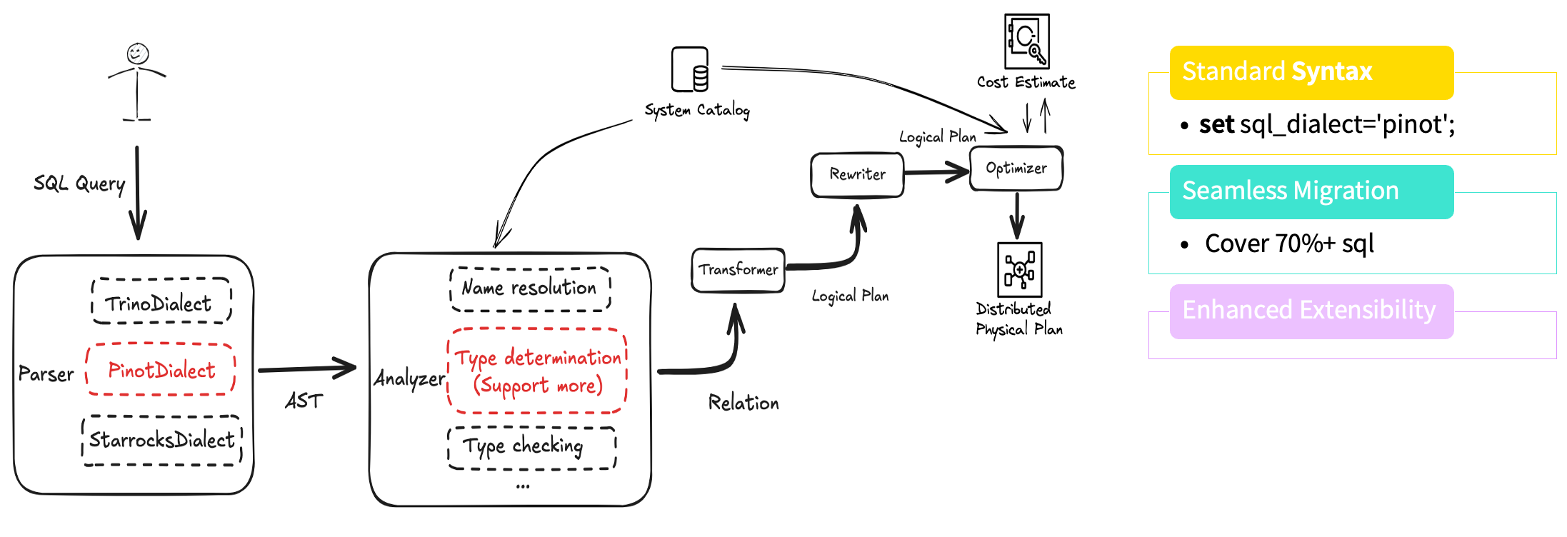

在迁移过程中,我们首先开展的工作是 SQL Dialect Transformer(SQL 方言转换)。如前所述,业务团队通常不希望修改已有 SQL 来适配新引擎。
一方面,SQL 改造对他们而言没有直接业务价值;另一方面,Pinot 本身在索引和内存利用方面表现良好,即使切换引擎,性能提升也未必直观,因此业务方缺乏改造动力。
为此,我们开发了 Pinot Dialect Transformer,让用户在无感知的情况下即可将原有 SQL 无缝迁移至 StarRocks。
在实现上,我们参考了 Trino Dialect 的设计思路,对函数名、参数位置及参数数量等差异进行了自动转换与重建。
在 SQL 解析阶段,系统能够自动识别并转换成StarRocks支持的语法,从而兼容原有查询逻辑。经过测试,目前该方案可自动覆盖约 70% 以上的 SQL 语句,大幅降低了人工修改与沟通成本。同时,该架构具备良好的可扩展性,后续只需扩展新的函数,即可快速支持新的语法特性。

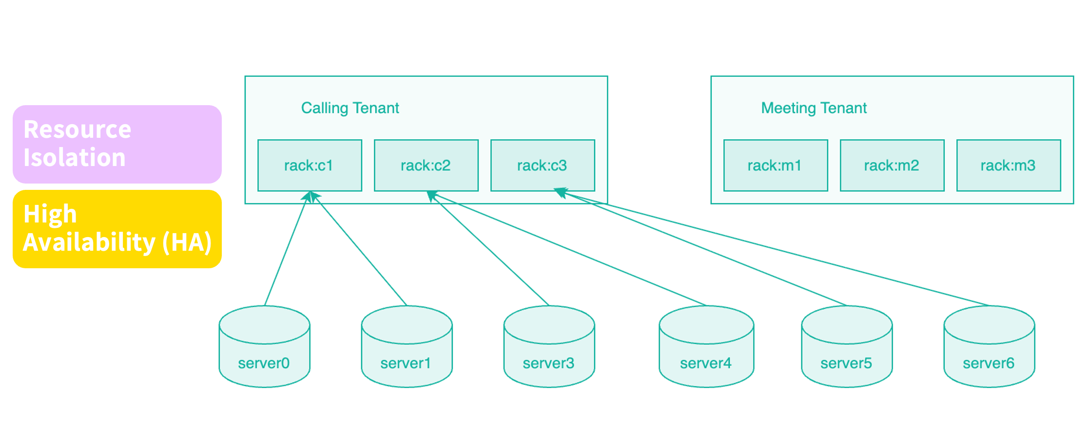

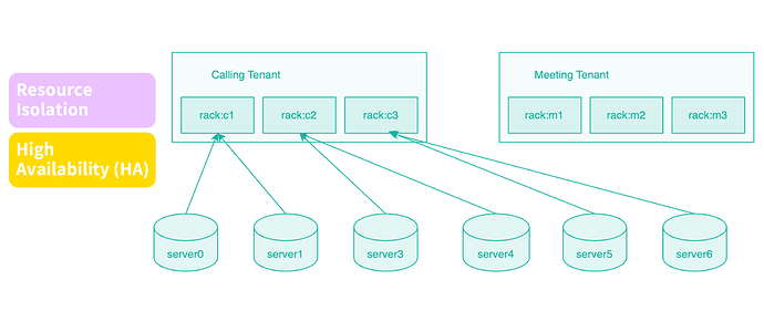

基于 Rack 的资源隔离实践
在 Pinot 中,我们长期使用 Tenant(租户)机制来实现多业务共存与资源隔离。StarRocks 目前尚未原生支持 Tenant 概念。为此,我们经过调研与验证,发现可以通过 Rack(机架)策略实现类似的隔离效果。
具体做法是:在同一集群中,为不同业务分配不同的机器组。例如,在一套包含 30 台节点的集群中,可将前 10 台用于 Device 服务,中间 10 台用于 Meeting,其余节点用于 Calling。
通过这种物理级别的资源划分,即便某个业务(如 Calling)执行了重负载或高频查询,也不会影响到其他服务的运行。这种设计在多业务共用集群的场景中尤为关键。根据我们在 Pinot 运维中的经验,如果缺乏明确的资源隔离,一个业务的异常常常会拖垮整个集群。
在真实生产环境中也遇到了一些问题。以我们当前的部署为例,共有 30 台机器,计划将前 10 台划分为 Device 业务节点。
理论上,我们希望只需在这 10 台机器上统一设置相同的 Rack 标签(例如“rack:device”),系统即可在该范围内自动分配副本,实现高可用。但在当时的版本中并不支持这种逻辑,必须将这 10 台机器进一步细分为多个 Rack(如 device1、device2、device3),系统才能正确分配副本。
针对这一问题,我们与社区深入讨论后,增加了一个可选参数,用于在调度过程中显式强调高可用性优先,从而实现 Rack 级别的副本控制。
此外,我们还优化了 BE 节点扩容时触发的 Rebalance(数据再均衡) 逻辑,并在内部调度算法中引入对 Rack 信息的识别与权重考虑。

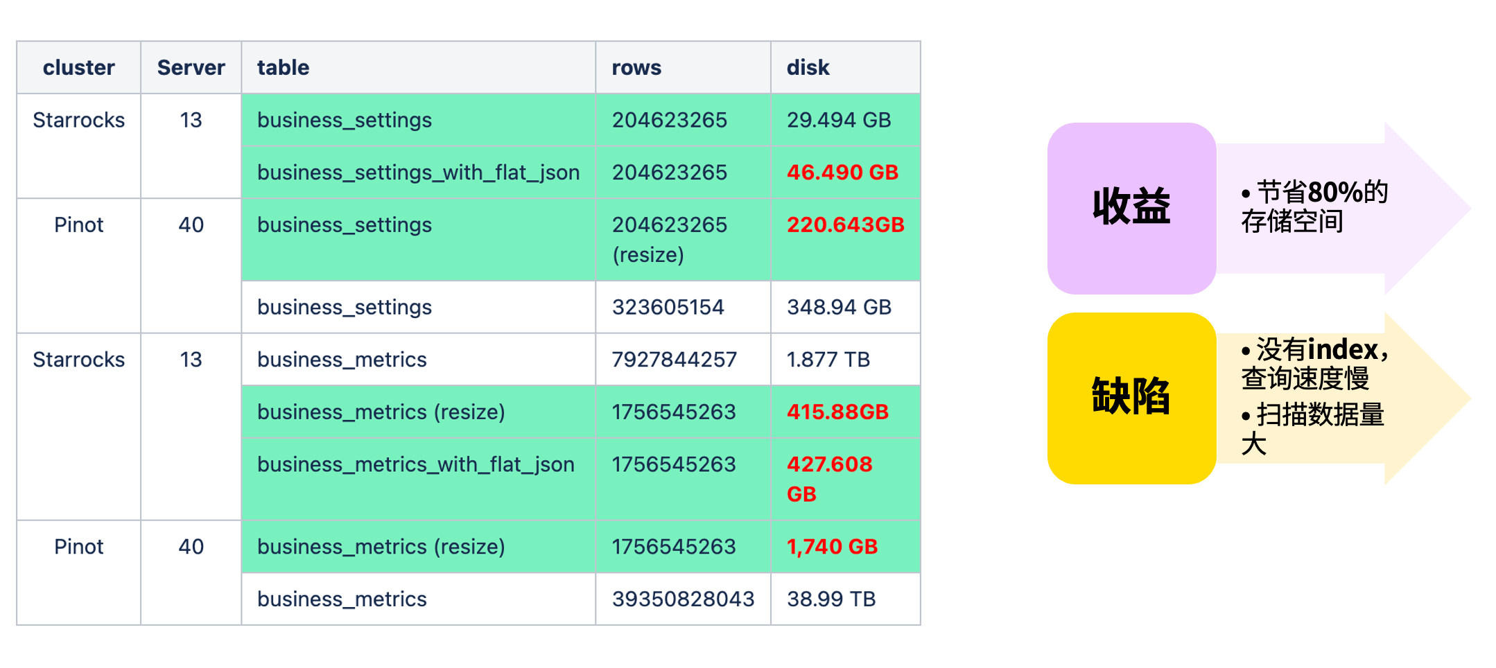

我们在实际数据上进行了测试。通过将 JSON 字段展开为物化子列,存储空间显著减少。结果显示,使用 Flat JSON 后磁盘占用可降低约 80% ,带来了非常可观的收益。
不过,目前的 Flat JSON 也存在一些局限:由于暂不支持建立索引,查询和扫描时仍会产生一定的性能损耗。为此,我们结合业务特性进行了进一步优化。

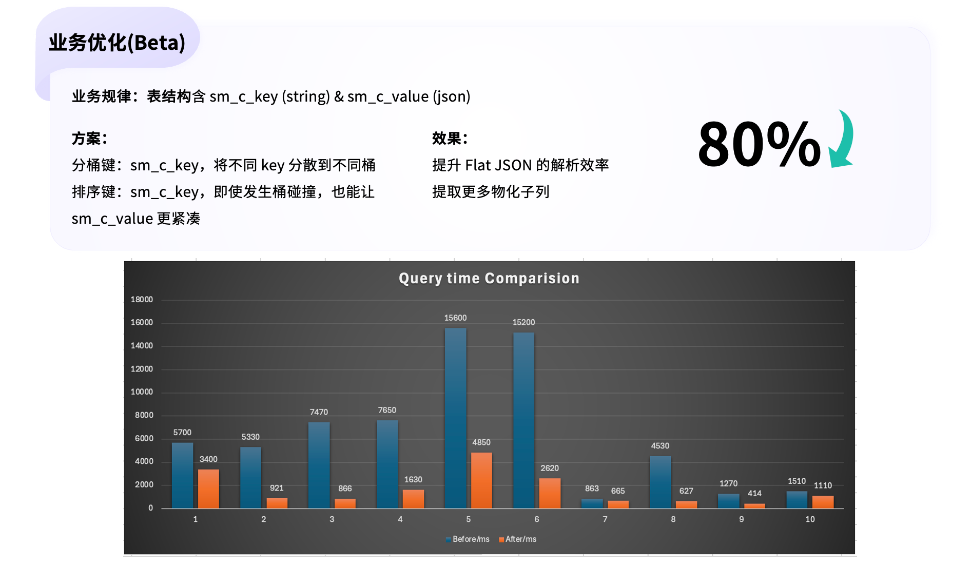

Flat JSON 的使用与优化3
由于同一张表中往往同时存储多家公司的数据,不同业务的数据结构差异较大,这会削弱 Flat JSON 的效果——当多种 JSON 结构混合在同一表中时,物化子列的提取效率会显著下降。
为此,我们采用了更合理的 分桶键(Bucket Key) 与 排序键(Sort Key) 设计方案。
尽可能让不同公司的数据分布在不同的Tablet 下,提高其数据局部性。即使在极端情况下,不同业务数据仍分布到了同一 Tablet (哈希冲突),我们依然可以利用排序键对数据进行重新分布,使其落入不同的 Segment。由于 Flat JSON 的优化效果最终作用于 Segment 级别,这一策略能够显著提升其整体性能。
根据测试结果,该优化方案相较于原始实现可 降低约 80% 的查询时延。
