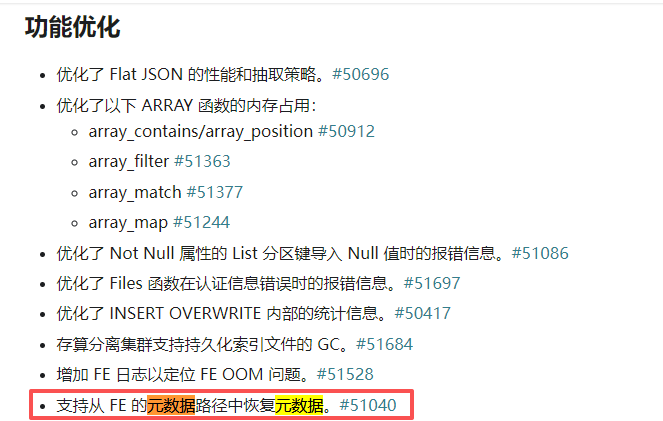

FE 也会刷盘的,新版的文档中好像没看到这些描述了
可以参考下新版的功能优化:
