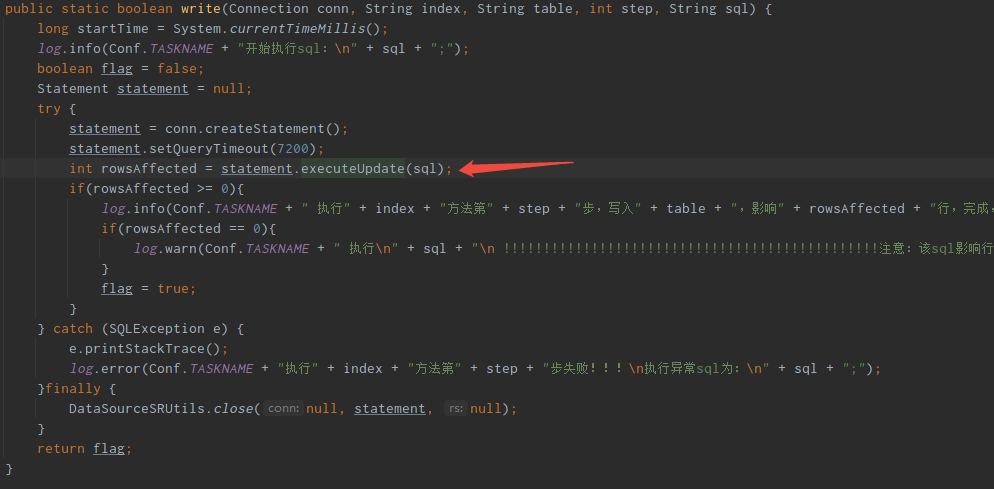

1.写入方式我这边是自己基于内部调度平台实现的sql执行的jar核心执行sql语句的部分如下:

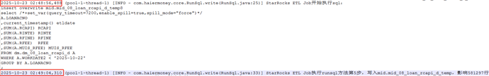

因为基于这样的写入,所以无法在sr的内部找到对应的执行状态记录,但是有调度平台的日志信息如下:
展示已经执行完成并写入

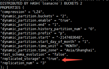

我的建表语句属性如下:
企业微信截图_176128537319
理论上也不会存在主副本不一致的问题
