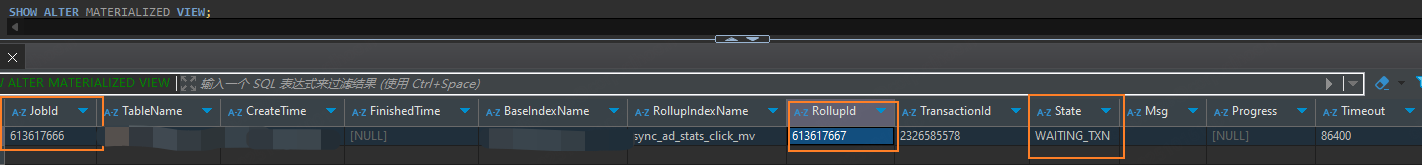

而SHOW ALTER MATERIALIZED VIEW发现当前alter没完成的JobId是613617666,并且他的RollupId是6136!17667,
那么怀疑是由于mv没有创建成功卡住了,导致锁表了,不允许任何修改表数据的操作。

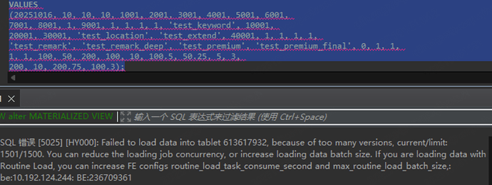

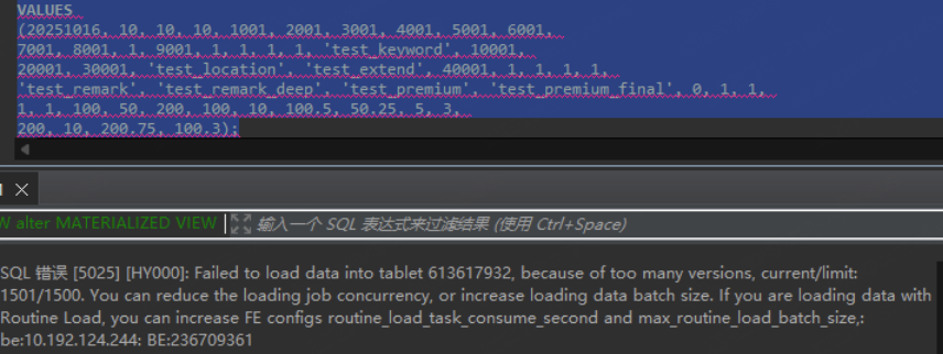

【测试】:选择insert语句去插入1条数据,发现仍然报错Failed to load data into tablet 613617932, because of too many versions, current/limit: 1501/1500
【初步解决】:将卡住的mv删掉,或者finished后,即可插入数据
