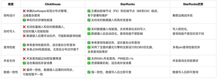

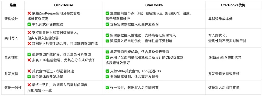

基于上述业务诉求,我们需要一个支持原子更新、多表 JOIN、海量数据存储及快速响应的 OLAP 数据库。由于 TiDB 在查询性能上无法满足,因此我们最终对比 ClickHouse 与 StarRocks:
在数据写入效率、查询性能、并发能力、数据一致性等多维度对比上 StarRocks 展现出更契合买量业务场景的能力。

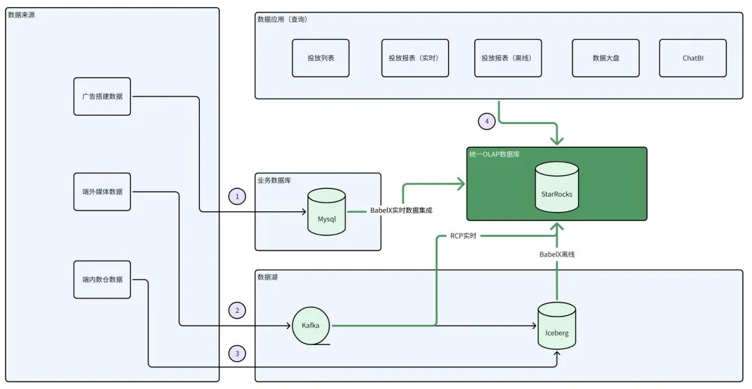

统一数仓架构设计
新架构核心目标为简化存储层、消除冗余存储类型,从根本上解决跨数据源查询与时效性问题,具体设计如下:
- 业务数据同步:
基于大数据团队提供的 BabelX 实时数据集成,将业务 DB 直接实时同步到 StarRocks 集群中,在数据 查询中应用存算一体的方式,提升查询性能,简化查询语法。
- 实时+离线 OLAP 数据:
端外拉取的实时数据基于 RCP 直接写入 StarRocks ,第一时间可用。对于离线的需要与 UG 数仓联合 计算的数据,在数据湖计算完成后同步到 StarRocks 集群。
- 数据查询应用:
所有数据查询应用,全部从统一实时数仓 StarRocks 出数,保证了结构简单,语法统一,同时如数据大 盘,ChatBI 等应用,只基于一种 DB 处理,降低了复杂性,同时提升查询准确性。

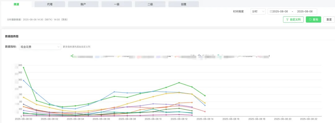

实时数据报表
实时数据报表主要针对的是广告在媒体侧产生的实时数据,这些数据有两种用法,一是直接查看广告的点击花费等效果,二是结合 UG 数仓端内数据做计算,在体现实时花费的同时能够结合端内收入数据,查看成本率。

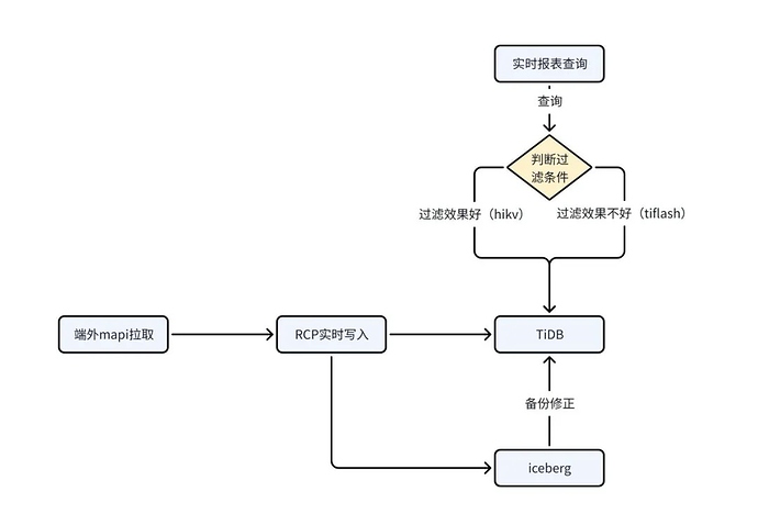

第一阶段
采用 TiDB+TiFlash 方案,此阶段是为了满足优化师实时看数的需求,在第一阶段只有端外的数据,还没有端内的数据,因此本阶段的目的是要第一时间看到端外的数据情况,但是媒体一般没有实时流数据,因此采用定时抓取的方式,尽量在有效利用媒体 QPS 资源的同时,快速写入供优化师参考。
这个阶段采用 TiDB 的原因是我们想要实时更新的特性,但是在查询上需要做的工作比较多。
- 耗时: 数据量上每天约产生几百万条,存量上亿条,使用 TiDB 的查询耗时平均约为 4~5 秒,由于我们一次页面加载需要获取多个数据块,在并发查询的时候整体响应时间会变得更长。

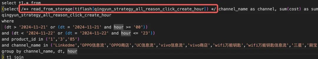

查询优化: 在使用 TiDB 的时候,我们也要考虑查询是走 tikv 还是 tiflash,这时候的选择与查询的过滤条件有关,如果能通过一个条件过滤成几百万以内的聚合查询走 tikv,如果按一个条件过滤之后还是几千万的数据则需要走 tiflash,通过这种策略来尽量提高查询性能,但是因为判断条件较多,导致查询逻辑复杂且判断难度大,例如下面 SQL ,我们需要在部分查询中指定引擎。

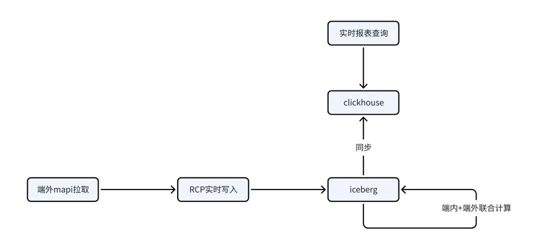

第二阶段
第二版方案的升级有两个因素驱动:
- UG 数仓的端内数据建设完成,优化师需要结合端内+端外的数据进行联合分析。
- 考虑到 TiDB 在查询上的复杂性以及耗时问题。
基于这两个原因我们舍弃了一部分实时性,将分时数据与分天数据的架构进行整合,即全部采用离线形式,计算放在 iceberg 中,然后同步到 ClickHouse 中进行 OLAP 查询使用。
采用这个方案我们每隔 30 分钟做一次计算,简化了数据链路,查询语法做了统一,借助于 ClickHouse 的查询性能,并发查询耗时也下降到 1~2s。

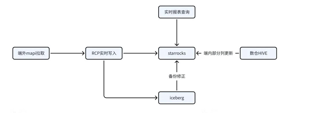

第三阶段(StarRocks 方案)
第二个阶段存在一个问题,就是在拿到数据之后不能直接提供查询,因为要经过离线计算和同步的过程,而且还有列表异构查询,ChatBI 数据源统一的其他问题,因此实时报表也进行了 StarRocks 统一数仓的升级。
进行升级之后,可以实现拿到数据的第一时间即可提供数据查询能力,缩短了优化师分析路径,其次由于所有查询场景都是用 StarRocks 集群,查询语法也进行统一。

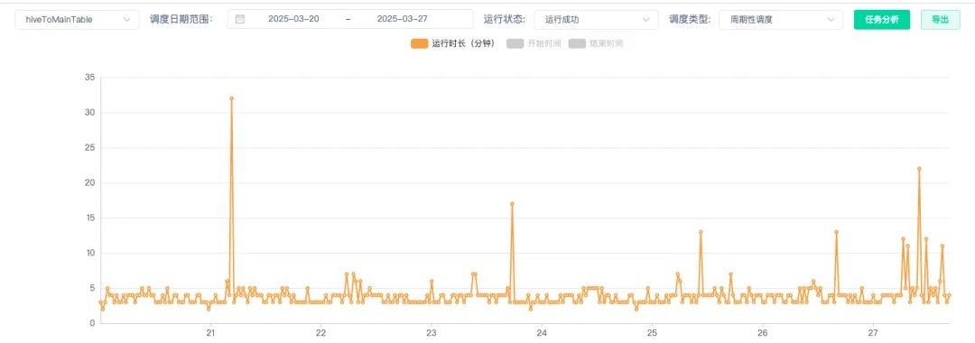

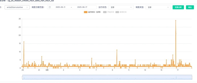

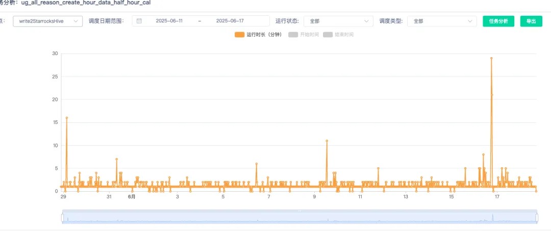

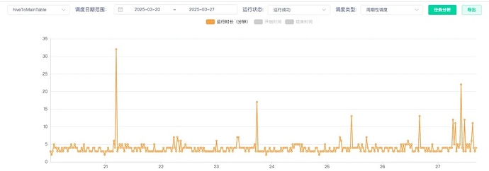

升级前: 主要是 Hive 节点计算+离线同步至 ClickHouse ,写入 ClickHouse 的平均耗时为 3.5 分钟。
升级后: 端外数据近实时写入 StarRocks ,得益于 StarRocks 的高吞吐写入+支持部分列更新,端内数据在数仓计算好之后,做部分列更新,时效性得到了很大的提升。同时基于 StarRocks 提供的物化视图技术,对外暴露统一视图,避免使用方感知当前最新 ready 数据的细节。写入 StarRocks 的平均耗时为 1 分钟。

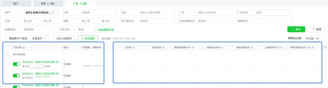

投放列表是面向优化师展示广告维度信息和数据指标信息的主要列表。广告维度本身保存在 MySQL 中,数据指标保存在 OLAP 中。主要经历过三个阶段:
仅查询 ClickHouse
在项目初期,投放列表只有查看单一广告账户下的广告计划、广告组、广告创意的标签页,所以最开始我们采取先查询 MySQL 获得筛选后的广告 ID,然后再查询 ClickHouse ,并筛选数据指标。
这样的好处是开发效率高,影响范围小,缺点就是每次查询都要传递大量广告 ID(百度信息流一个账号下的创意数量最多达到 2 万个,已经快接近一个 SQL 语句 2MB 的极限),而且不能根据广告维度进行排序,性能差,但项目初期这样的架构方案已经足够了。
ClickHouse 外表联表查询
随着业务的扩张,优化师们已经不满足于只查看一个广告账户的广告数据了,投放列表增加投放账号层级的展示,而且也允许同时展示多个账号下的广告了。随之而来的问题就是每次传递的大量广告 ID 已经超出了 SQL 语句最大 2MB 的承载极限,而且 IN 匹配的值数量越多导致 SQL 查询的性能越来越差了。
为此我们不得不使用新的方案:将 MySQL 作为 ClickHouse 的外表进行联表查询;新方案解决了传递大量广告 ID 的问题,性能更好了,但外表的方案不但影响 MySQL 的性能,也影响联表查询的性能。
StarRocks 内表联表查询
由于 ClickHouse 的联表查询本身性能孱弱,我们将 OLAP 的方案转向了 StarRocks,而且碰巧 BabelX 实时数据同步的发布能够解决大量表的数据同步难以维护的问题,我们将 ClickHouse 替换为 StarRocks,将 MySQL 外表替换为 StarRocks 内表,这样我们就可以在 StarRocks 里完成全部的查询,基于其强大的联表查询性能,我们的投放列表性能也有了新的突破。

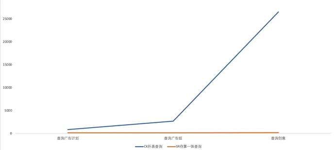

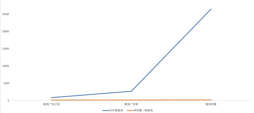

以下是不同阶段的耗时对比
以百度信息流查询 164 个账号的广告计划(16 万+)、广告组(100 万+)、广告创意(600 万+)为例,单位毫秒。
由于仅查询 ClickHouse 的方案已经不满足需求,则不在本次耗时测试之内。
可以看到随着数量级的膨胀,ClickHouse 外表查询的耗时会显著的增加,而 StarRocks 存算一体的查询则基本不受影响。

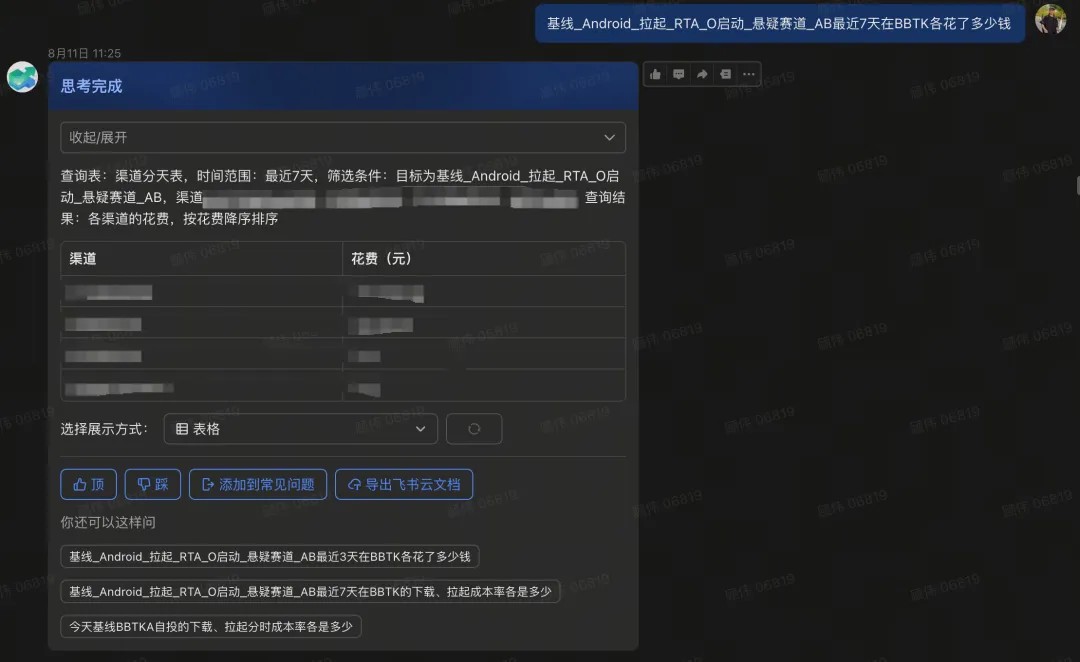

目前天玑虽然提供了数据报表、自定义数据大盘等多种取数方式,但广告优化师还有更加灵活取数的场景,例如基于手机快速取数的场景,或者提供了新数据源,但报表还没有建设完成的阶段,场景 case 如下:

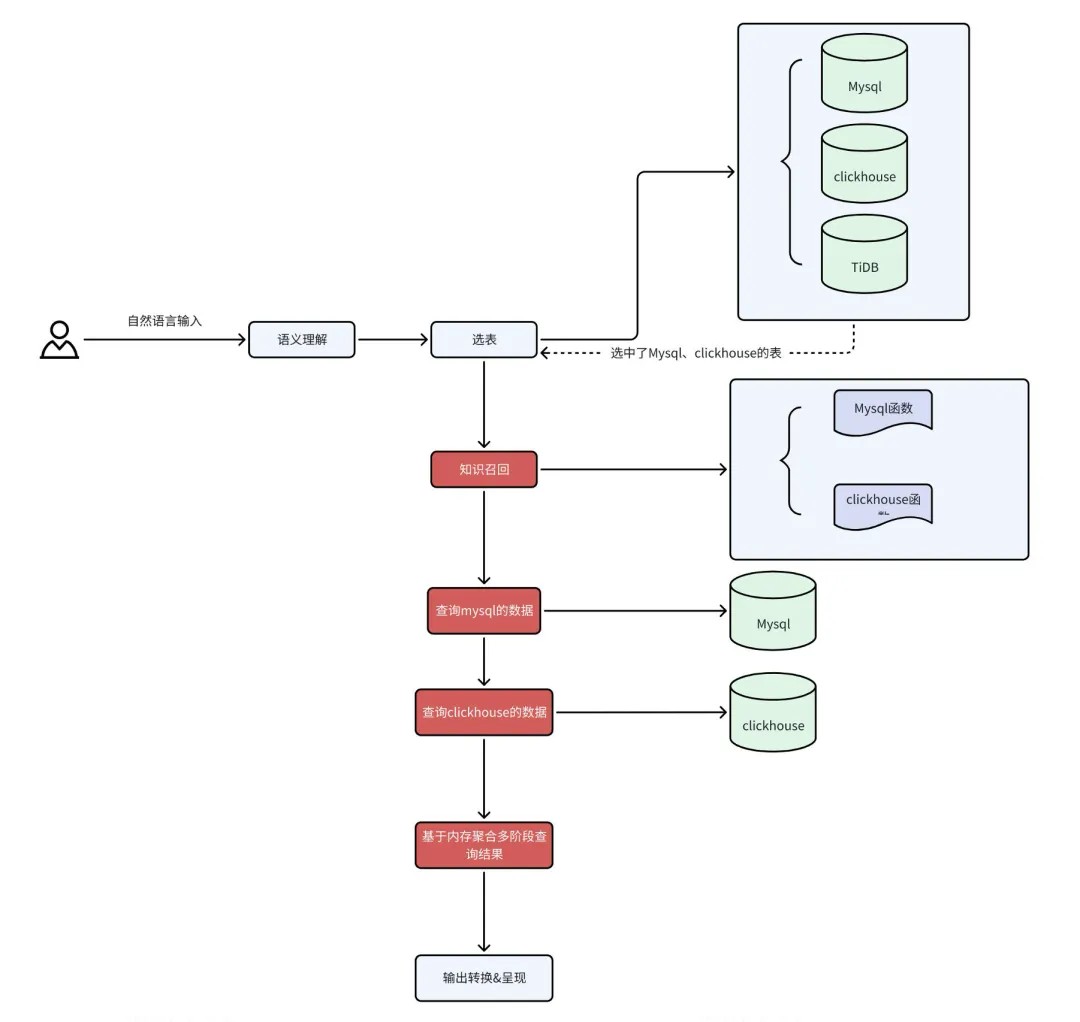

为了以上场景,我们提供了基于 LLM 的智能化 ChatBI 买量助手工具,优化师可以使用自然语言获取相关数据,但是在建设过程中,由于异构数据源的存在,会使买量助手的构建成本增加。

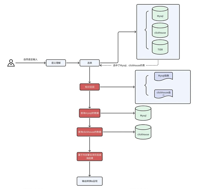

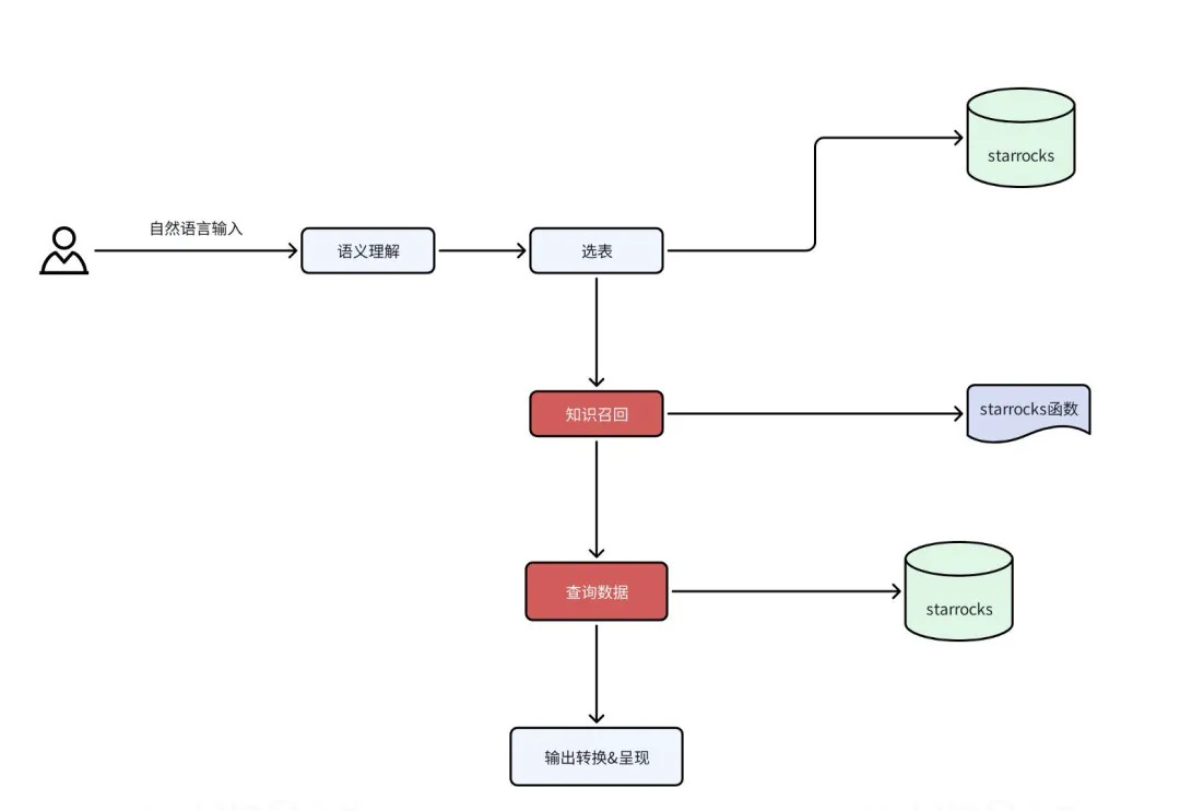

如下为不使用 StarRocks 统一数仓的简化工作流:
注意图中红色部分,如果优化师的问题,需要多种数据源的结果,如需要 MySQL 和 ClickHouse 中的数据,那我们需要召回 MySQL、ClickHouse 两种不同数据库的函数,这会使上下文增加,如果涉及更复杂的查询上下文还会继续增加。其次整个工作流中,我们需要根据数据库类型的不同进行多次查询,然后将查询结果在内存中进行汇总,这里有一个缺点是只能处理一定范围内的数据,如果数据量过大,内存计算无法满足,此方案无法充分利用数据库的性能。
如下为使用 StarRocks 统一数仓的简化工作流:
可以看到,使用 StarRocks 统一数仓之后,工作流的红色部分从 4 个变成 2 个了,同时知识召回的上下文长度变少,而且查询环节仅操作一个数据库,可以实现多表联合查询等场景。

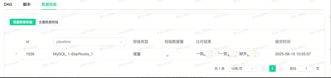

实时数据同步主要通过 BabelX 实时数据集成来实现,目前同步的延迟在秒级以内,一致性校验方面,BabelX 平台也提供了全量校验、定时全量校验、增量校验三种校验模式,通过配置不同的校验任务,来保证数据的一致性。
离线数据的校验更为简单一些,由于是每天跑一次任务,我们是直接通过定时脚本进行验证,除了部分字段精度处理有不一致之外,没有发现其他的异常 case。

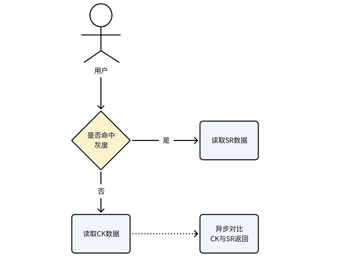

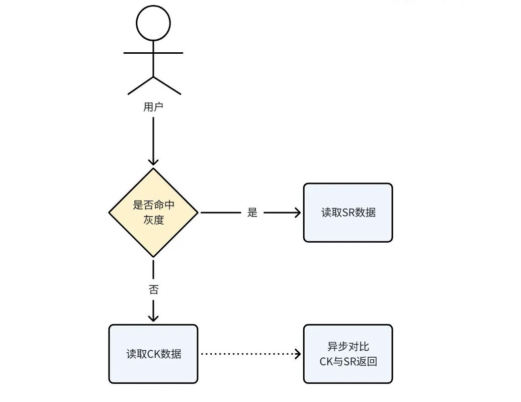

数据库或者系统迁移过程中,为了保证对用户无感,通常会经历双写、双读(灰度放量)、切新等几个阶段,在整个迁移的过程中,我们大致也遵循这几个步骤。
第一阶段-双写: 离线数据通过 babel 同步至 ClickHouse 与 StarRocks ,StarRocks 的写入通过服务云团队提供的 Pilot 工具,支持 Hive 节点直接写入。
第二阶段-双读: 通过开发灰度以及接口数据对比逻辑,在代码中对相关指标的聚合逻辑进行验证。主要流程如下图,由于这一步返回的结果与具体的实现方式有关系,所以出现不一致情况的可能性也更大,后边列出了我们所发现的主要问题。
第三阶段-切新: 在完成前两步的验证之后,就可以将读流量全部切换到 StarRocks 之上了。

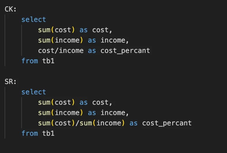

1.聚合后的字段处理方式不同
在 ClickHouse 中,不允许对一个字段做多次的聚合,聚合后的字段如果被命名为与原字段相同的名字,则以后在引用该字段名时,引用的是聚合后的结果。而 StarRocks 则要求对于分组字段以外的其他字段,都要有聚合函数,即使前边有聚合重命名为本名的字段,本次重新引用的也是表中的原始值。

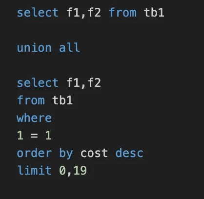

在我们的一个服务中,有通过 union all 合并两部分查询结果的使用场景。 sql 如下:
在 ClickHouse 中,order by 和 limit 都是对第二部分的查询结果生效,最终返回的结果是确定的。而在 StarRocks 中,order by 和 limit 的生效范围都是 union 后的结果,跟我们的场景是不符合预期的。解决方式就是将这两个 sql 同时发起请求,然后在内存中对结果进行合并,这样就不用去改造整体的 sql 配置以及担心两部分结果会互相影响。
