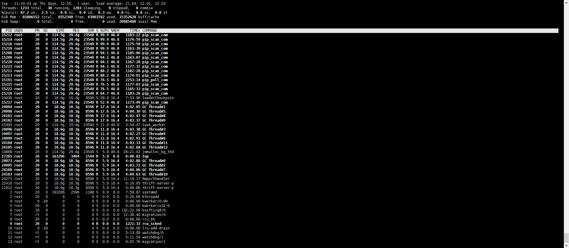

@Aurafin我看top -Hp,be进程的时候没看到有gc线程,只是有很多 pip_scan_com线程,CPU占用很高;
top -Hp,fe进程的时候是有bc线程的,但是fe的资源使用率很低。那像这种情况,也需要给fe加内存吗?

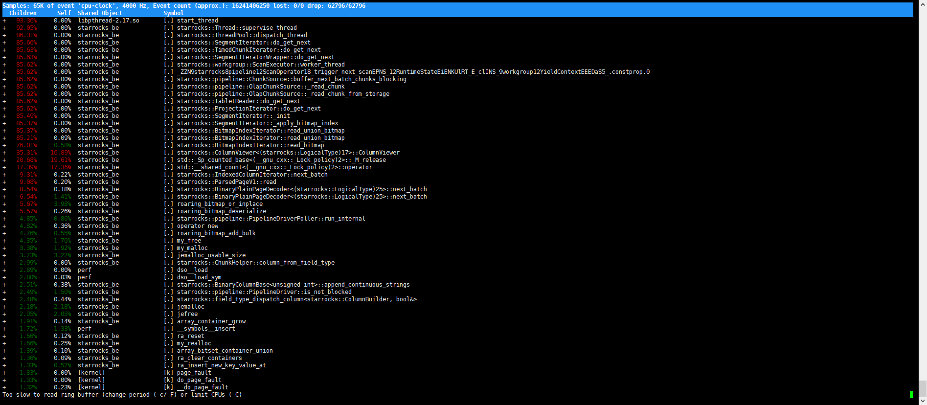

获取下pref,混部环境下区分pid
sudo perf record -g -p <be_pid>,<fe_pid> – sleep 30
获取perf 后,查看sudo perf report 看看具体在cpu 消耗高的地方是哪里,可以几台机器对比看看。

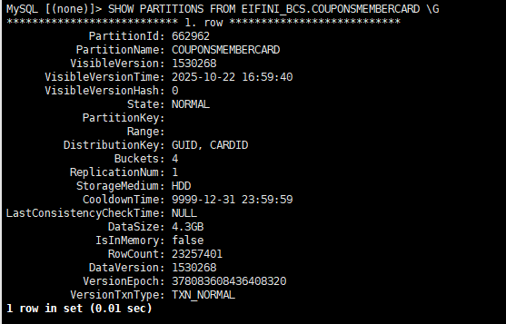

@Aurafin还有一个问题,我如何判断一个表的分布、分桶和副本数据是否存在倾斜呢?我们现在是3fe和3be混部在三台机器上嘛,每台机器一个fe+be,副本数都是1,分桶的话,基本上都是DISTRIBUTED BY HASH(ID) BUCKETS 4 ,表是使用cloudcanal自动创建的,基本没有配置其他的东西
SHOW PARTITIONS FROM db_test.order_list; 通过这个命令去看datasize ,一般分桶键设置不合理就会产生倾斜。 可以看下io_profile_and_get_topn_stats 访问的热点表是不是都在一台机器上,单副本存在安全性问题,混部环境下建议使用3副本。
