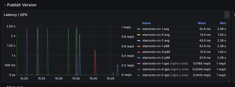

  1. 所有库所有表的写入操作全部卡死在COMMITTED状态下 。
  2. 新写入事务全部都会卡死在COMMITTED状态下。

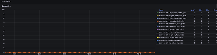

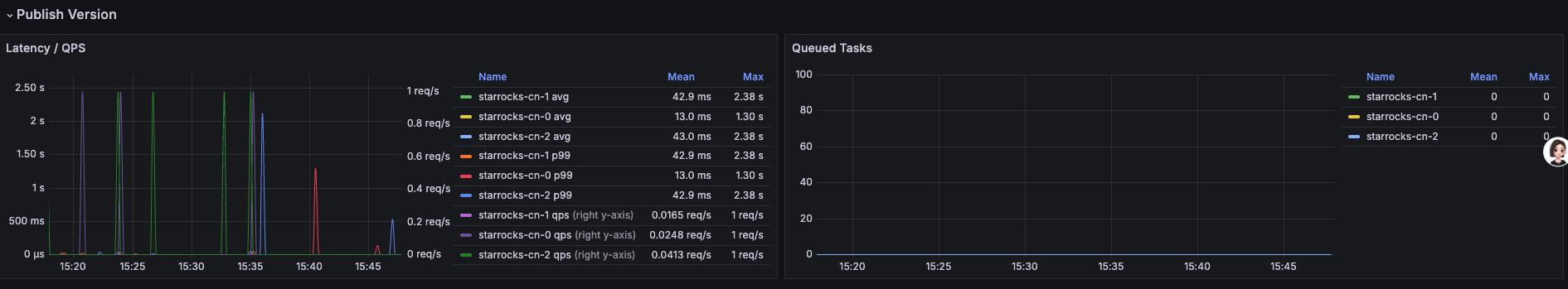

  3. 集群监控 lake_publish 零星有几个,未有等待队列,load 队列为空。

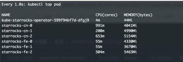

  5. 整体集群资源使用量很低
