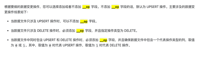

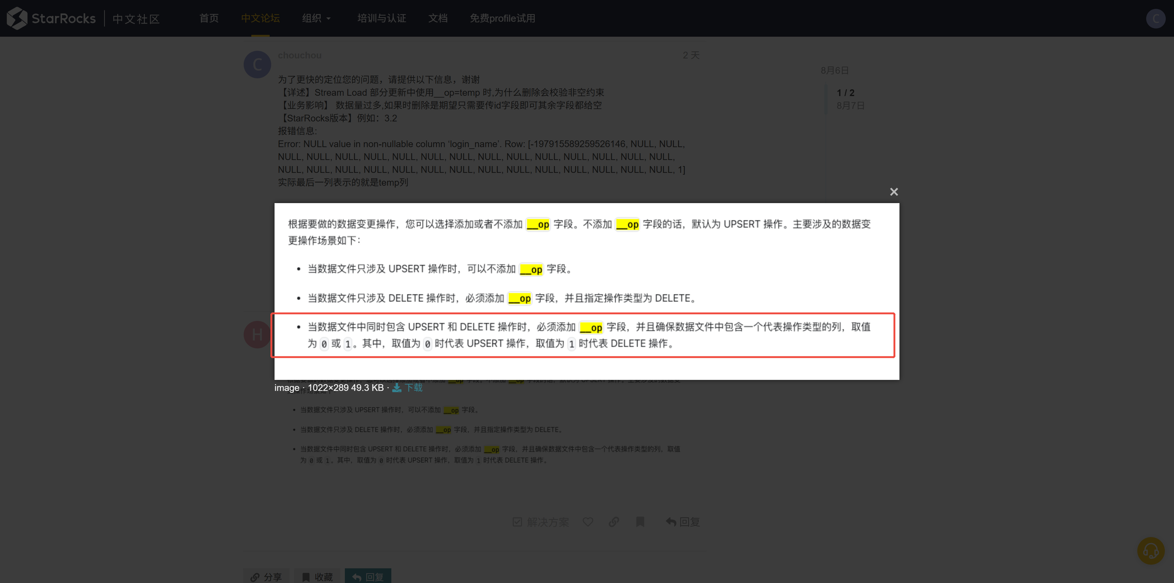

__op 不能为temp 值,
我是用的是这个模式,实际是如果都给值是可以删除的,但是如果给值为null 就会触发非空校验
