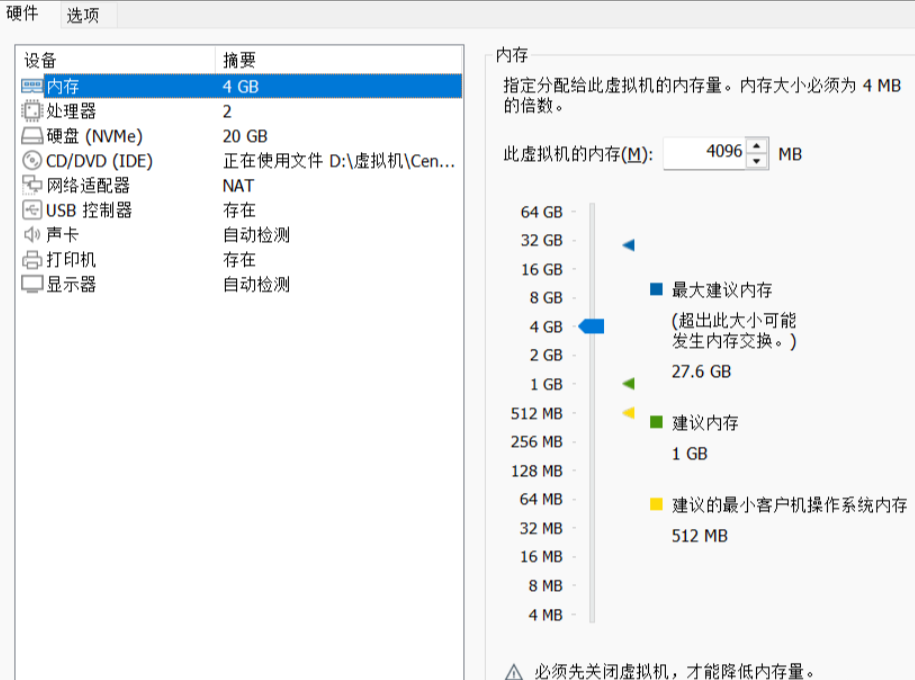

先是vm 上 安装了 4台 linux centos 8 (如下图)
配置了 4台 VM 虚拟机

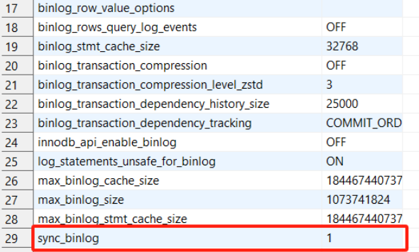

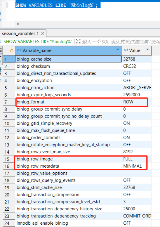

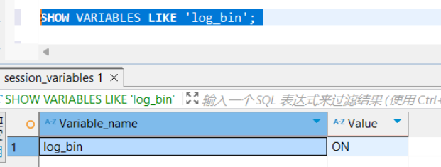

验证是否是 binlog 模式
SHOW VARIABLES LIKE 'log_bin';
SHOW VARIABLES LIKE '%binlog%';
如果没有 需要 启动 binlog 模式 、
# /etc/my.cnf
[mysqld]
log-bin=mysql-bin          # 启用
binlog-format=ROW
– 1. 检查 binlog 是否启用 SHOW VARIABLES LIKE ‘log_bin’; – 必须是 ON
– 2. 设置格式为 ROW(最重要) SET GLOBAL binlog_format = ‘ROW’;
– 3. 设置合理的过期时间 SET GLOBAL binlog_expire_logs_seconds = 604800; – 7 天

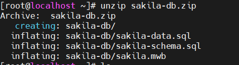

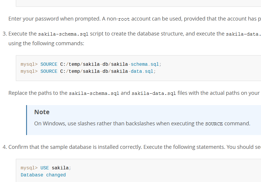

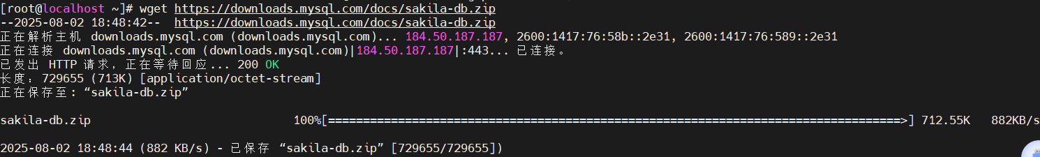

我们从mysql 官网下载了一个demo数据库 sakila 做测试
wget https://downloads.mysql.com/docs/sakila-db.zip
下载后解压
unzip sakila-db.zip

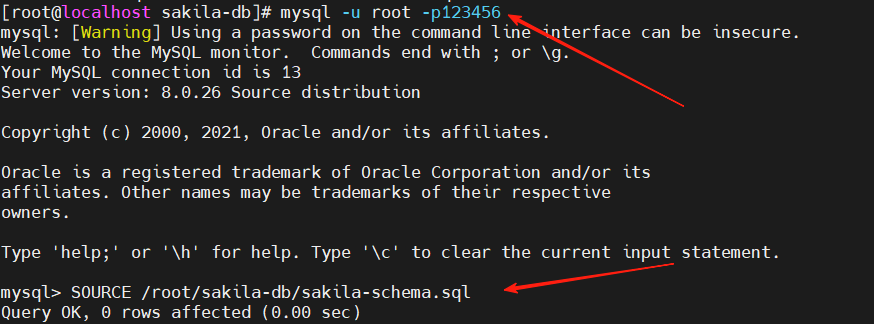

mysql> SOURCE C:/temp/sakila-db/sakila-schema.sql;
mysql> SOURCE C:/temp/sakila-db/sakila-data.sql;
具体步骤见官网这里就不在说明了

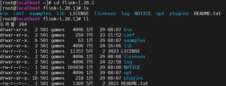

:five: 配置 Flink 1.20.1

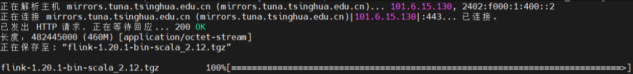

  • 下载 Flink-1.20.1
wget https://mirrors.tuna.tsinghua.edu.cn/apache/flink/flink-1.20.1/flink-1.20.1-bin-scala_2.12.tgz

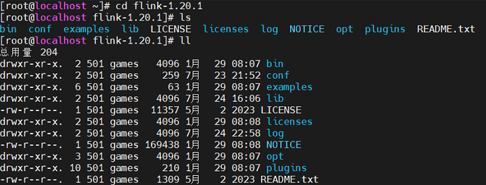

  • 解压 Flink 1.20.1
tar -xzf flink-1.20.1-bin-scala_2.12.tgz
cd flink-1.20.1
ll

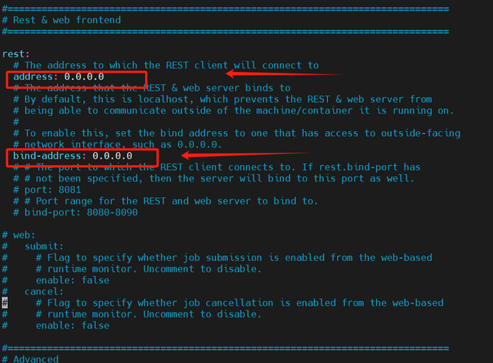

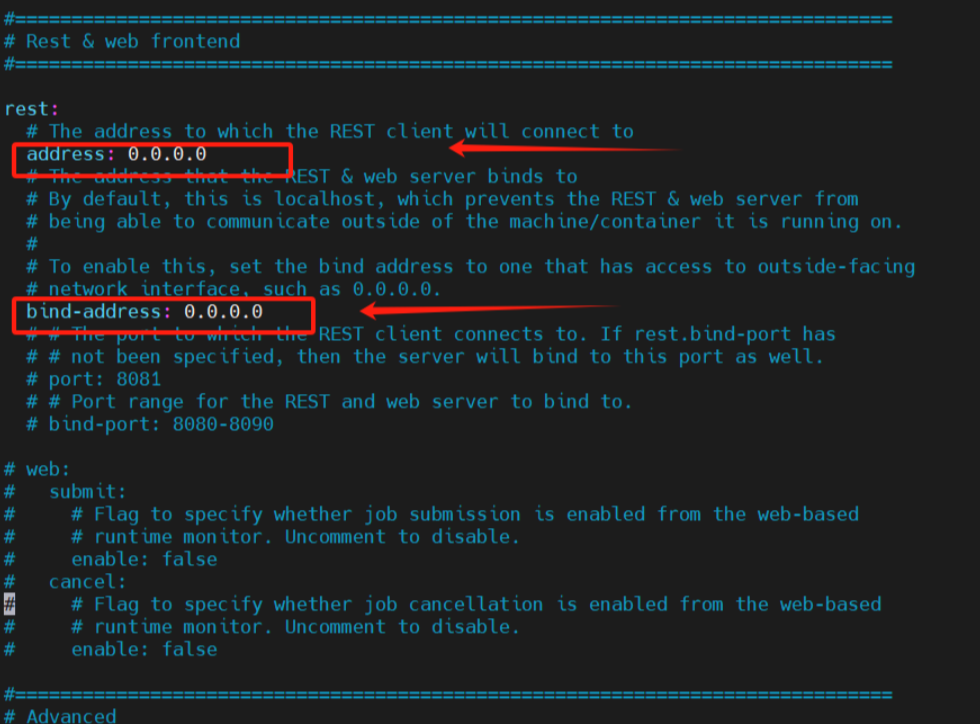

  • 配置 Flink-1.20.1/conf/config.yaml
vim flink-1.20.1/conf/config.yaml
改为 rest.address: 0.0.0.0
改为 rest.bind-address: 0.0.0.0
rest.address 和 rest.bind-address 是与 Flink 的 REST API 和 Web UI 相关的配置项,用于控制 Flink JobManager 的 REST 服务监听地址。
这些配置决定了 Flink 的 Web UI 和客户端如何访问 JobManager。

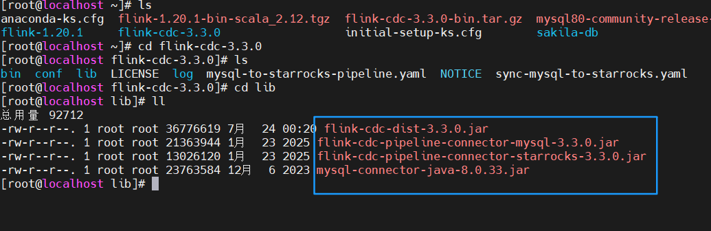

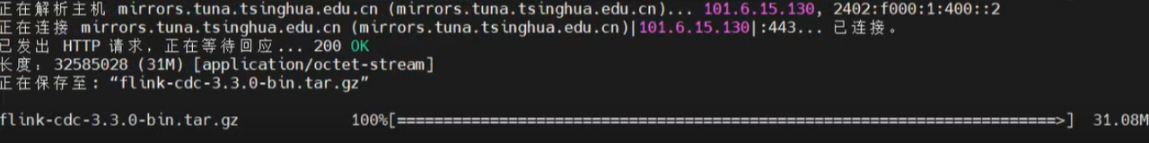

:six: 配置 Flink-CDC-3.3.0
  • 下载 和解压 Flink-CDC-3.3.0
wget https://mirrors.tuna.tsinghua.edu.cn/apache/flink/flink-cdc-3.3.0/flink-cdc-3.3.0-bin.tar.gz
tar -xzf flink-cdc-3.3.0-bin.tar.gz
cd flink-cdc-3.3.0
  • 下载驱动 Flink-cdc-pipeline-connector-mysql-3.3.0.jar
wget https://aliyun-osm-maven.oss-cn-shanghai.aliyuncs.com/repository/central/org/apache/flink/flink-cdc-pipeline-connector-mysql/3.3.0/flink-cdc-pipeline-connector-mysql-3.3.0.jar?Expires=1753349291&OSSAccessKeyId=LTAI5tQeTg2SkYgiUPXMyK7t&Signature=jnckjewN8vqzaE3tbupo691o8YY%3D" -O lib/flink-cdc-pipeline-connector-mysql-3.3.0.jar
  • 下载驱动 Flink-cdc-pipeline-connector-starrocks-3.3.0.jar
wget https://aliyun-osm-maven.oss-cn-shanghai.aliyuncs.com/repository/central/org/apache/flink/flink-cdc-pipeline-connector-starrocks/3.3.0/flink-cdc-pipeline-connector-starrocks-3.3.0.jar?Expires=1753349371&OSSAccessKeyId=LTAI5tQeTg2SkYgiUPXMyK7t&Signature=Fd0JxnlDxr1nKkP8wOoIHHhGV2c%3D" -O lib/flink-cdc-pipeline-connector-starrocks-3.3.0.jar

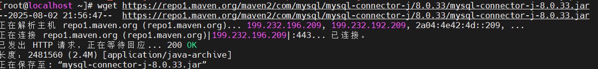

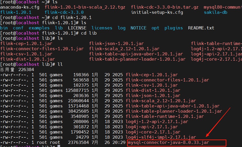

  • 下载 MySQL 驱动
wget https://repo1.maven.org/maven2/com/mysql/mysql-connector-j/8.0.33/mysql-connector-j-8.0.33.jar
  • 移到 Flink-cdc-3.3.0/lib 目录下
  • mysql-connector-j-8.0.33.jar也需要 移到flink-1.20.1/lib 目录下

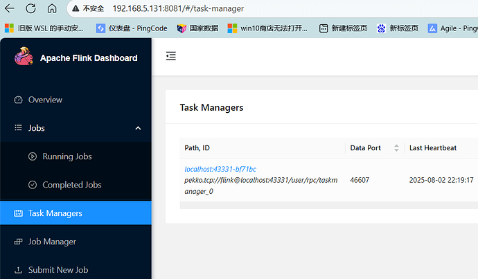

:seven: 启动 Flink-1.20.1
./flink-1.20.1/bin/start-cluster.sh
  • 打开 网页192.168.5.131 :8081
如果可以打开说明启动成功

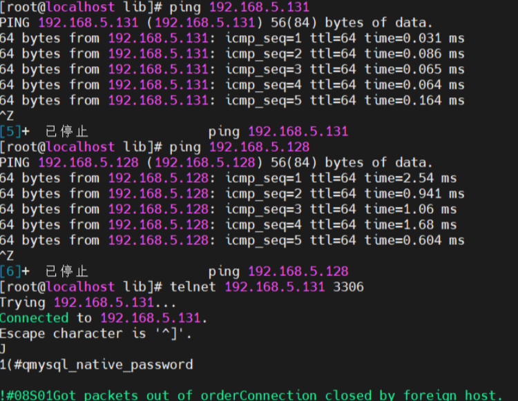

:eight: 网络和数据库连接 测试
这部很重要,如果网络不通,将不能实时同步
ping 192.168.5.131
ping 192.168.5.128
telnet 192.168.5.131 3306
telnet 192.168.5.128 9030

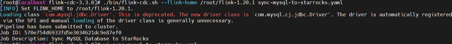

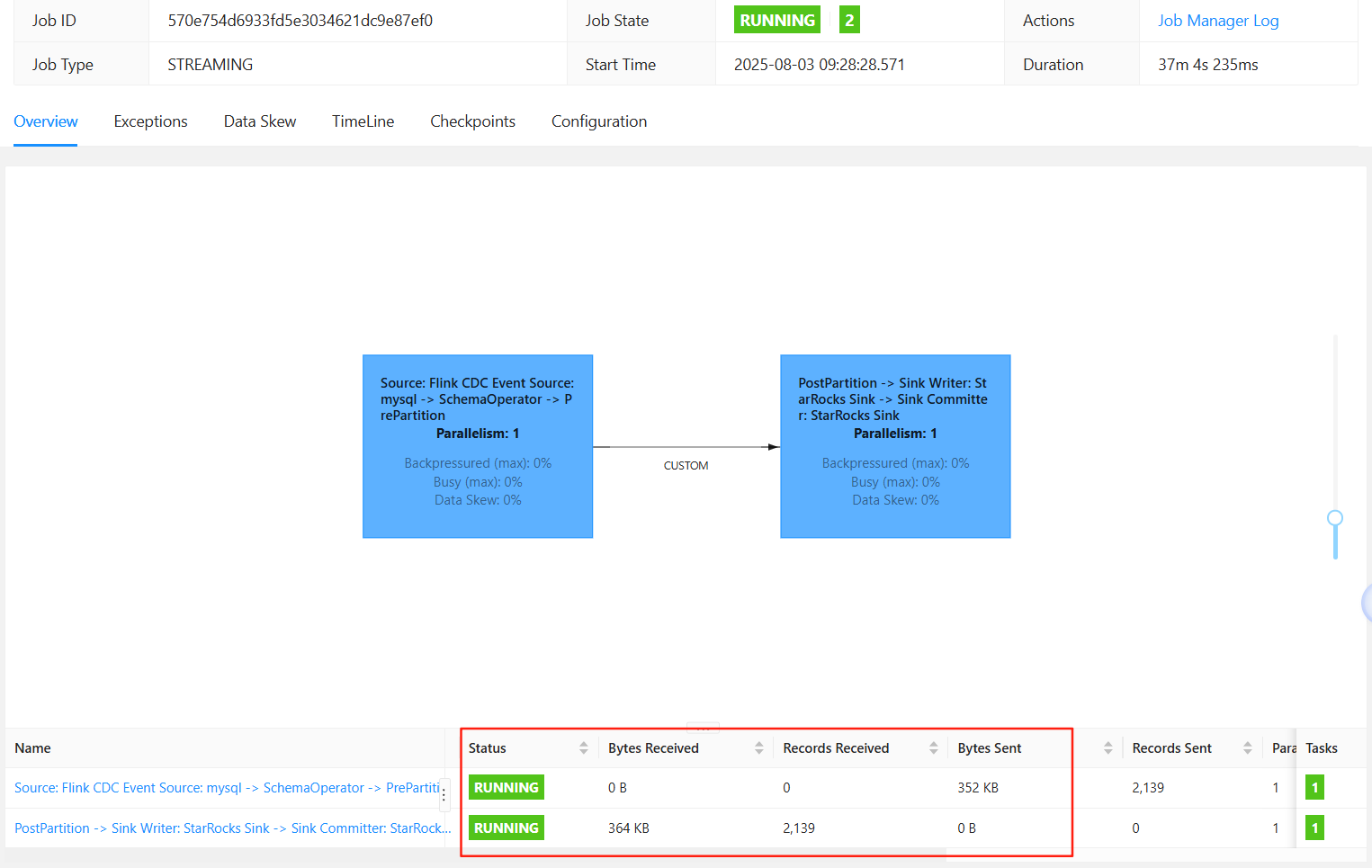

:keycap_ten: 执行 yaml 文件 ,并部署同步
./bin/flink-cdc.sh --flink-home /root/flink-1.20.1 sync-mysql-to-starrocks.yaml

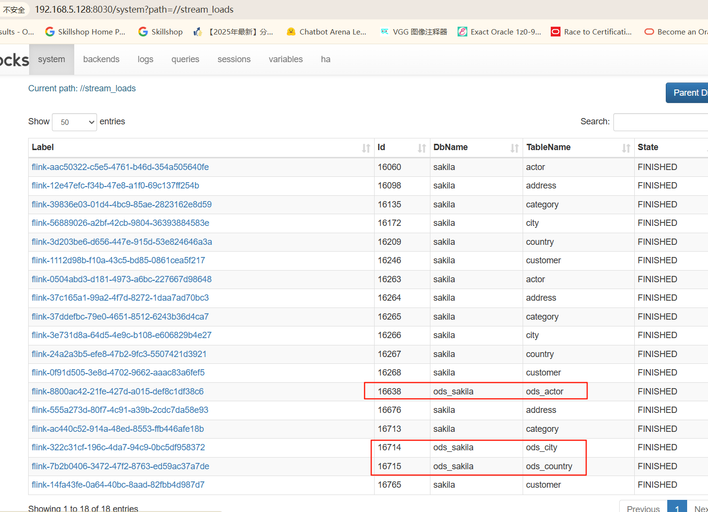

查看 flink web
验证同步时间
Flink
09 :28: 20 执行这个 命令

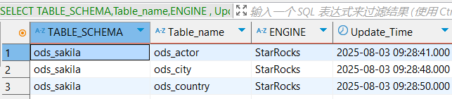

StarRocks
SELECT TABLE_SCHEMA,Table_name,ENGINE , Update_Time
FROM information_schema.tables
WHERE Table_SCHEMA = 'ods_sakila'
可以看到 3表 最后一张表 是在 09:28 :50 同步完成
web UI
http://192.168.5.128:8030/
