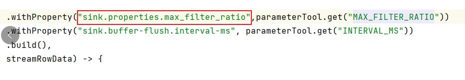

你好,设置这个参数就可以吗,为什么我设置了,遇到脏数据还是会报错呢。
我是这样设置的
.withProperty(“sink.properties.max_filter_ratio”,parameterTool.get(“MAX_FILTER_RATIO”))
.withProperty(“sink.buffer-flush.interval-ms”, parameterTool.get(“INTERVAL_MS”))
.build(),
有可能是脏数据的条数大于你设置的这个比例数了。
调大这个参数的话,最好暴露出来对应的 flink metrics,防止由于真实错误过滤大批数据。
