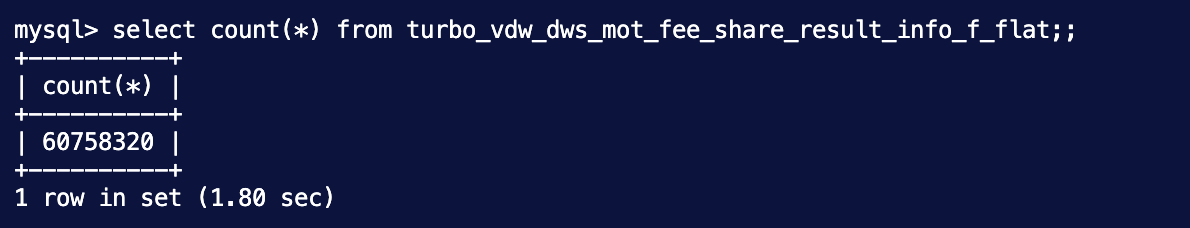

3.3.12 sql被取消 但是数据仍然写入了一部分 没有实现原子性
日志显示: error_msg=Cancelled by pipeline engine

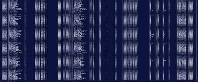

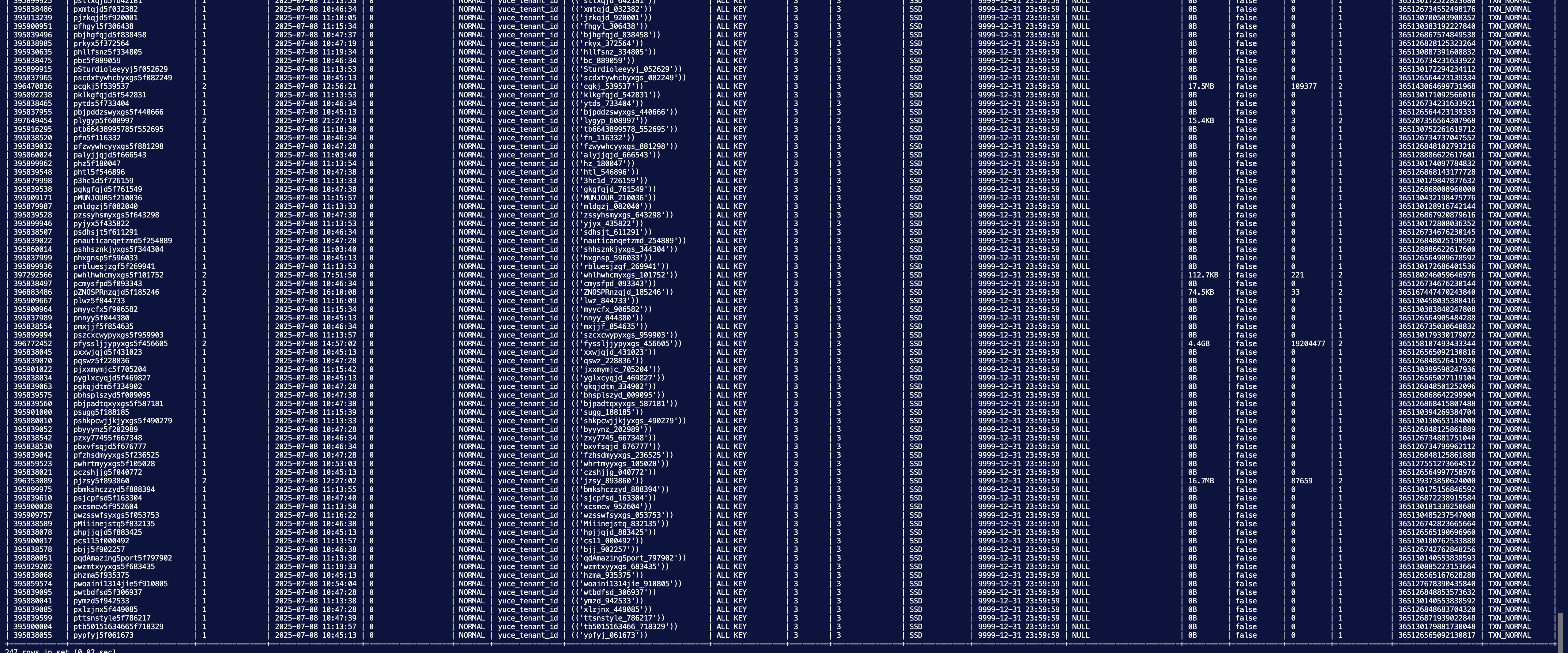

表中分区: 一大堆分区是空的 但是也有部分数据成功写入了
表数据量: 完全写入的数据量是2亿 实际写入6000万
