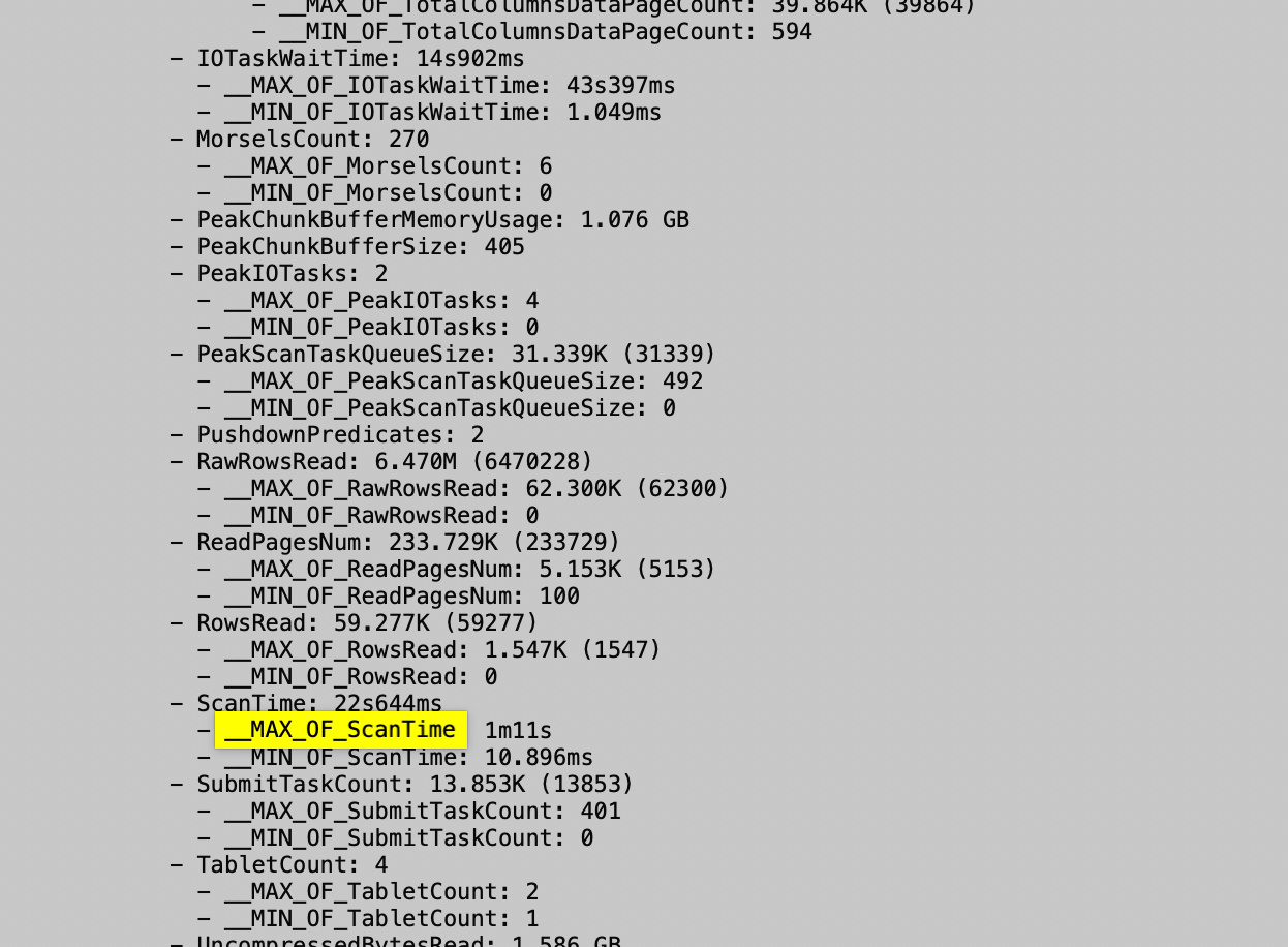

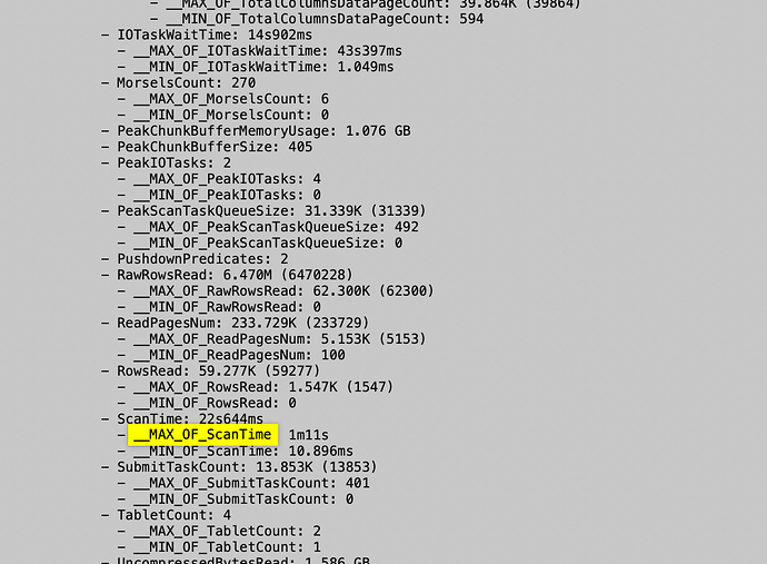

profile 参考:
0708_simple_query_profile.txt (181.1 KB)
检查下是不是数据倾斜了导致Scan倾斜&看看机器的IO监控,有没有某台机器IO压力比较大:
