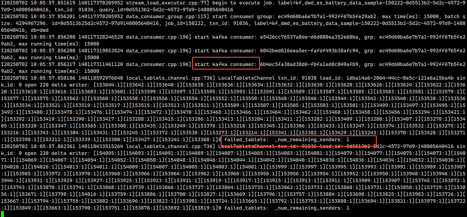

环境单节点be
数据库be 起来就会又挂掉,内存之类正常
经沟通,发现开发将表字段varchar 改为map,分区由20增加到40 ,改动后重新routine load写数据,发生的
停掉这个job 数据库be启动正常

能看到这个job有问题的记录是哪个吗
看起来是有不合法的数据
TAPE_ERROR: The JSON document has an improper structure: missing or superfluous commas, braces, missing keys, etc.
怎么具体对应到job be启动成功后 就是kafaka 连接 启动 然后就是截图
把kafka这条有问题的数据捞出来
