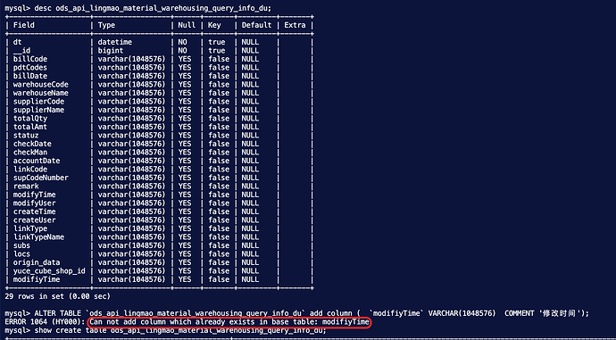

3.3.12 alter table 增加字段 字段本来不存在 但是显示已经存在
【StarRocks版本】例如:3.3.12

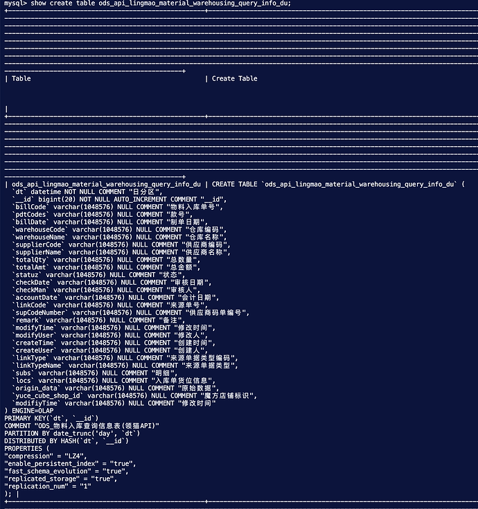

方便的话,发下show create table 看下

执行过两次 之前一次执行成功了, 但是字段好像是没有加上去

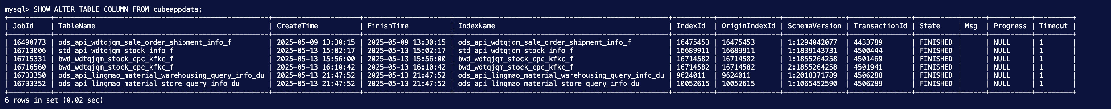

有进度的,这是异步的操作。
SHOW ALTER TABLE COLUMN FROM <库名>;

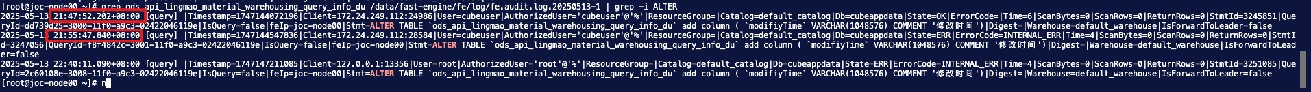

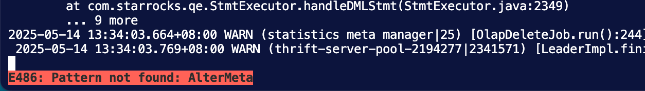

可以先看下状态,3.3.12 这个走的是fast ddl, 加列只改表元数据,应该很快执行完毕的。 这个表是否一直有导入? 可以fe warning 日志搜一下这个关键字看看LakeTableAlterMetaJob

没有alter相同的warn日志

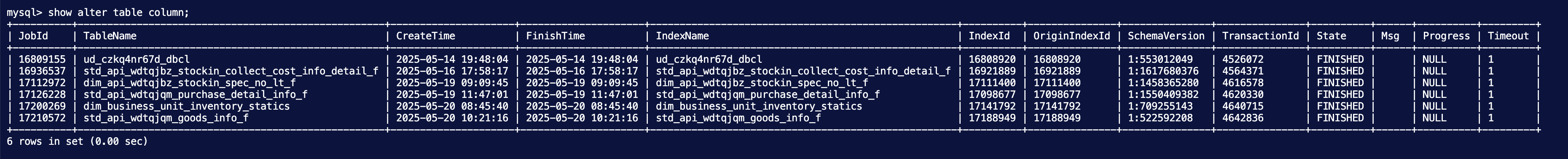

看下这个

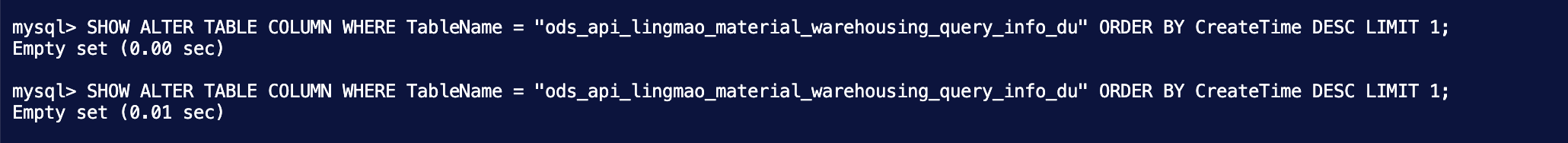

SHOW ALTER TABLE COLUMN WHERE TableName = “xx” ORDER BY CreateTime DESC LIMIT 1;
执行两次alter 导致的
执行两次alter table导致的

Alter table两次 字段 都没有添加上去
show alter table column; 看下

这个要在对应的库下执行,你截图的看起来不在对应的库
只有这一个库
alter table 语句和表结构发出来看下呢?
