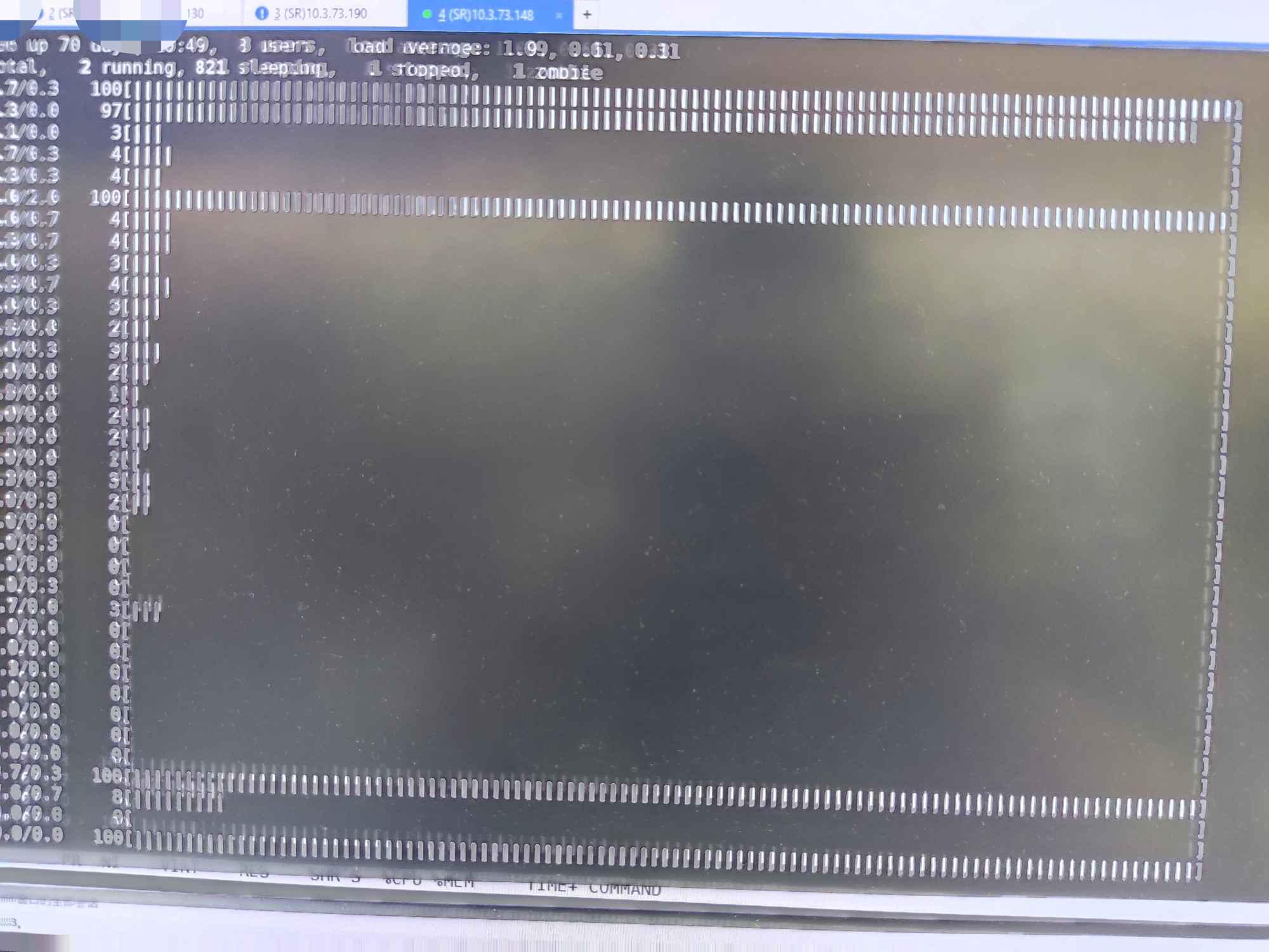

1、SR2.1.1 集群多表Join查询,cpu使用率低(单机环境单核使用率可以达到70%+,集群环境集中在单核使用率高,其余核未使用),集群查询cpu使用情况如下:

刚才再次去确认,发现是enable_pipline_engine 这个参数在集群中没有设置为global导致的。之前CPU使用率较低原因是网络数据交换,网卡基本跑满导致的。
