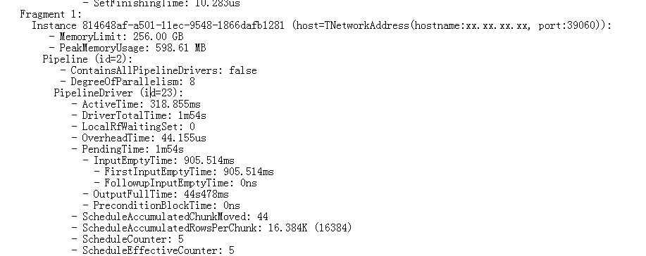

辛苦发下建表语句和profile
你好:
sql语句:
set is_report_success=true;
set parallel_fragment_exec_instance_num = 100;
set enable_pipeline_engine=false;
with event_login_userinfo as(
select
distinct concat(distinct_id,’-’,devicecode) as user_id
, cast(time as date) as days
from example_db.ods_fact_events_userinfo_ct001
where event = ‘login’
select
user_id
, days
from event_login_userinfo
profile文件:profile.txt (54.6 KB)
麻烦了,谢谢
设置下 set new_planner_agg_stage = 1;之后再跑下sql,另外看到输出结果有1.9kw行,耗时主要花在传输结果上了,客户端到服务端不是跨网络的吧?另外可以跑下输出结果条数少点的看看。
设置下 set new_planner_agg_stage = 1;之后sql 执行为7s,这个参数代表什么意思呢?加这个的原因是什么呢?任何sql语句都加这个设置吗?方便解释一下吗?谢谢
set new_planner_agg_stage=1这个参数是设置查询走1阶段聚合。
你好,不是所有sql语句都加这个设置,是因为您这边的sql 聚合前后数据量差异不大,走一阶段聚合相比于走两阶段聚合回少一些网络io
