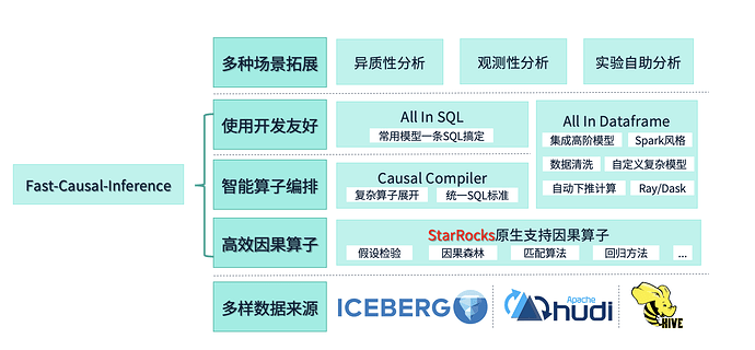

我们的愿景: All in SQL
目前,我们的整个项目已经沉淀为一个名为 Fast Causal Inference 的工具包,旨在提供高效的因果推断功能。这个工具包已被开源,用户可以通过 Python 代码进行调用,使用起来非常便捷。同时,为了提升灵活性,我们还提供了类似于 Spark SQL 的 SQL 查询接口。
该工具包的底层架构基于 Olap 引擎 和 SQL 解析 ,支持对海量数据进行高效计算。例如,对于一个包含 6 亿行数据的集,我们可以在秒级别内完成 t 检验 (均值检验),计算时间仅需 0.32 秒,速度非常快。此外,该工具包涵盖了多种常用的因果推断模型,能够满足大多数因果分析的需求。
基于StarRocks构建因果推断分析平台的技术方案
总体架构
接下来介绍一下如何通过 StarRocks 实现实时的因果推断能力。在我们的架构中,StarRocks 能够统一整合来自多种数据源的数据,包括 Iceberg 和 Hive 等。通过指定一个 Catalog,用户可以轻松地访问这些不同的数据源。
在 StarRocks 中,我们还提供了高效的因果推断算子,涵盖假设检验、因果森林、匹配算法和回归方法等。借助这些算子,我们可以在海量数据中快速完成因果推断计算。例如,针对6亿行数据,t 检验可以在一秒内完成。
除了提供底层的算子支持,我们还为数据科学家和数据分析师设计了更易用的接口,帮助他们更高效地完成工作。我们提供了两种使用方式:
  • All in SQL :针对最常用的因果模型,我们将其封装为 SQL 查询,用户无需深入了解复杂的查询逻辑,即可快速获得所需结果。
  • All in DataFrame :对于更高阶的需求,用户可以通过 DataFrame API 定制复杂的因果推断模型,满足个性化的分析需求。
基于这些能力,我们打造了 Fast Causal Inference 项目,使得用户能够在各种场景中应用因果推断,例如异质性分析、观测性分析及实验分析等,为数据探索与决策提供强有力的支持。
Fast-Causal-Inference:实时因果推断的基座
在 StarRocks 上,我们实现了多种高效的因果推断 UDF,并逐步贡献给社区。这些算子涵盖了广泛的分析需求,包括:
  • 假设检验 :t 检验、SRM、permutation 检验、bootstrap 方法、方差估计、非参检验、k-s 检验、分位线检验等。
  • Uplift 分析 :因果树、因果森林、Uplift 曲线等。
  • 匹配分析 :Caliper Matching、Exact Matching、SMD Joint Variable Importance Plot等。
  • 回归分析 :OLS/WLS、DID、Logistic 回归、AUC 等。

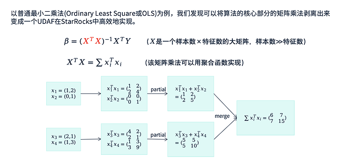

在实现这些因果推断算子的过程中,我们采用了高效的步骤。例如,以 OLS(普通最小二乘法) 为例,我们将核心算法部分(如矩阵乘法)提取出来,作为 UDF 在 StarRocks 中高效实现。以矩阵乘法为例,通过将矩阵的转置与乘法操作优化为聚合函数,能够大大提升计算效率。
在实现这些因果推断算子后,我们在 StarRocks 上进行了性能测试。下方的表格展示了测试结果,表明我们的 Fast Causal Inference 相较于 Spark 具有显著的性能提升。
基于这些高效的因果算子,我们进一步封装了一层 Causal Compiler 。这一编译器的诞生主要基于两个原因:
  • 某些复杂模型(如 CausalForest 和长短期记忆学习模型)难以用单一的 UDF 或 SQL 直接表达;
  • 公司内部的大数据组件广泛采用标准 SQL 语法。为了降低用户的使用和学习成本,我们开发了 Causal Compiler,使用户可以通过简单的 SQL 函数表达复杂的因果推断模型。
Causal Compiler 负责将用户编写的 SQL 自动展开为 StarRocks 可直接执行的高效 SQL。例如,在 OLS(普通最小二乘法) 训练过程中,编译器会将其拆解为一系列矩阵运算,并最终执行优化后的计算过程。下图展示了该转换的示例。
