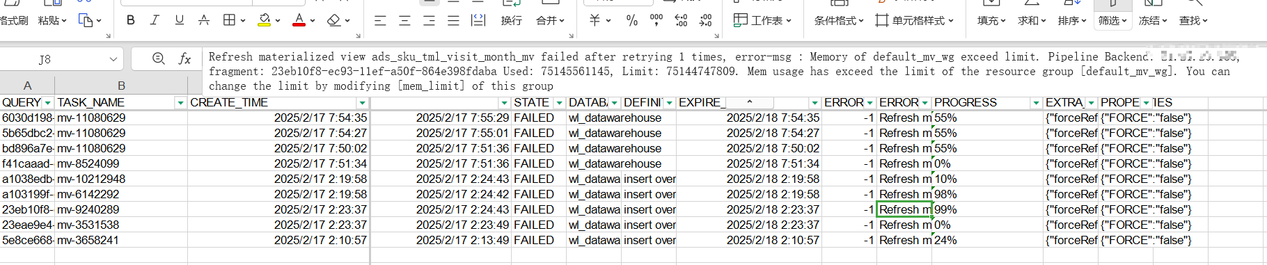

【物化视图更新报错】Mem usage has exceed the limit of the resource group [default_mv_wg]
【详述】容器化部署的用sr做了数据仓库,dws中几乎全部用的物化视图,数据量平均为5千万级别左右,最大的一张表为2亿,自动刷新,确实方便开发,以及运维,但是可能就是因为晚上更新数据时候,导致物化视图大面积刷新,所以报错上述内容。

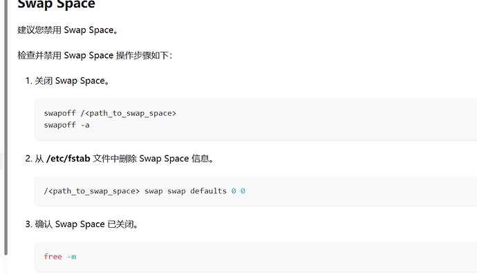

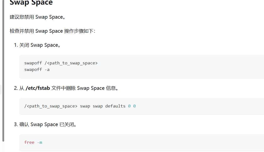

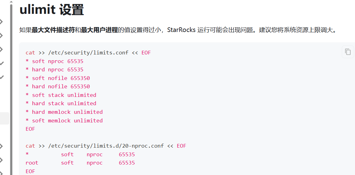

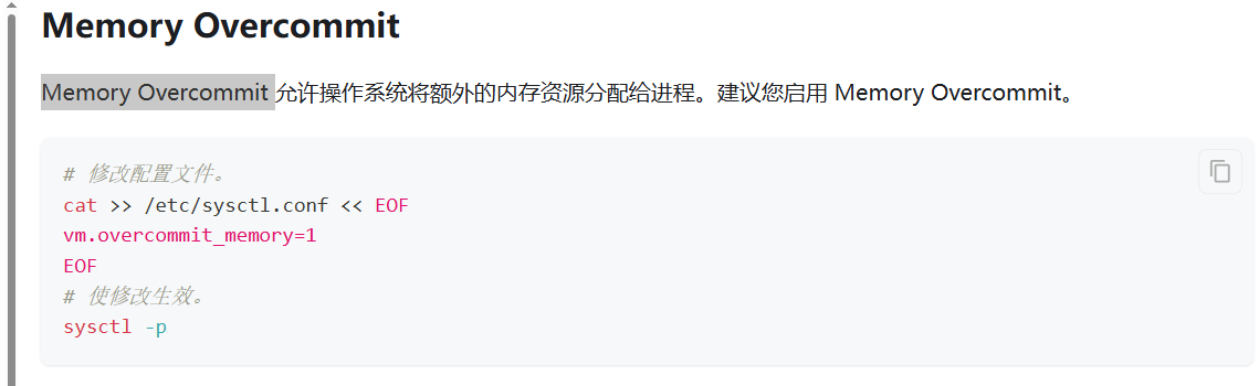

这边是容器化部署的,目前已经按照这几项调整了宿主机的设置
资源不够了还能咋干,增加服务器
:sob:这是最终办法,就想问问老师们是否能在当前资源下,有啥优化措施

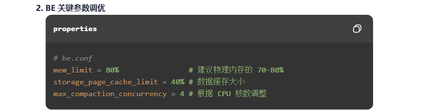

试试

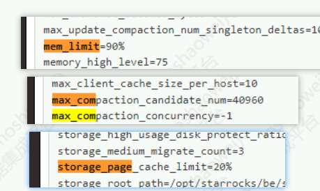

谢谢大哥奥,目前内存和最后cpu这个参数都是默认值,都比您发的这个激进,只有这个缓存参数比您发的小,我调整一下试试吧

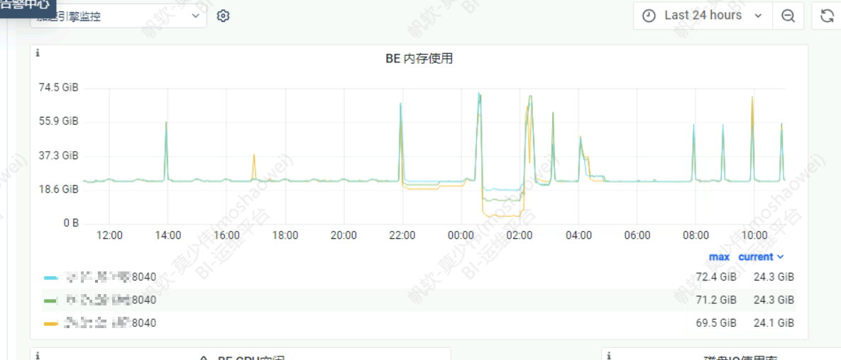

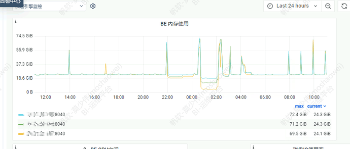

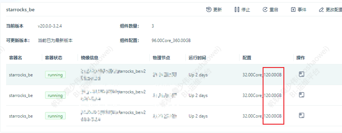

按照目前90的mem_limit看目前给容器分配的是120g内存,按照90% 最高be内存应该是108g但是从我们的一个监控平台看,be内存再出错的时候也远远没有达到这个限制,非常奇怪
