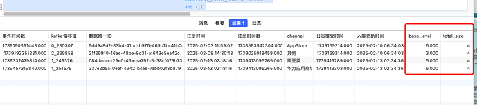

第一次查询及profile
sql,查询结果1- profile.txt (82.4 KB)

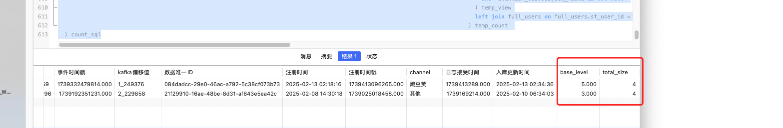

第二次查询及profile
sql,查询结果2- profile.txt (82.4 KB)

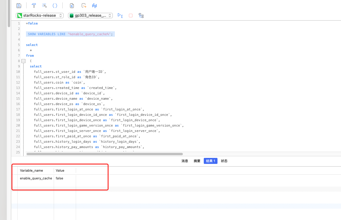

看起来是这个问题 https://github.com/StarRocks/starrocks/pull/55287
原因是cache key生成的不正确,导致这个sql命中了别的sql的cache。
验证方法你可以试下set enable_query_cache=false之后结果是否一致
好的 ,我试试
我这边查看3.2.14 版本默认值就是false

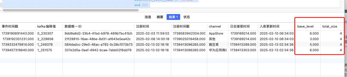

我看在3.3.10版本修复了这个问题, 目前这边升级3.3.10后测试, 发现还是会出现数据对不上的问题,只不过概率和之前相比已经极大的降低了,执行了几十次,才复现出一次,count 值差异

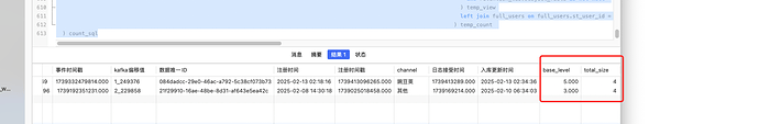

请问有解决方案么? 我们在3.3.9也遇到了, 相同的SQL, 前后二次查询returnRows居然不同…
我3.4.2也遇到了 有解决方法吗
看着不是一个稳定的SQL,partition by condition order by time. 如果你time 有重复的他这个row_number 就不是确定的
需要手动的排序,因为数据被打散分布到各服务器。
