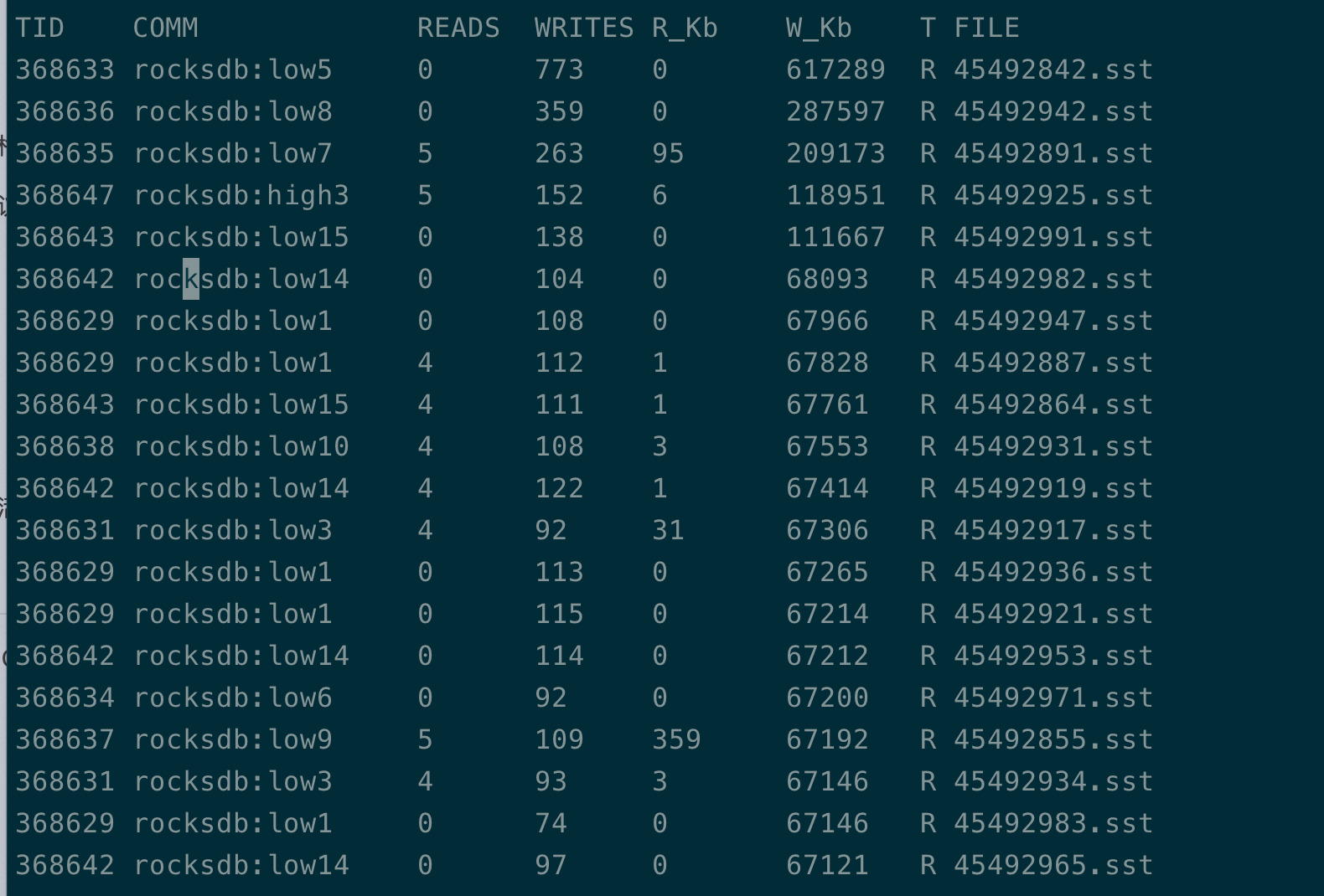

【详述】导入 2w / 分钟 到主键表 , 10块硬盘io都打满了 cpu、内存都正常 , iotop看到大量 rocksdb的写入,
cluster_balance/pending_tablets 大量的 REPAIR 在队列中

be.conf 这样配置试试
enable_pindex_filter=false
enable_pindex_compression=false
enable_pindex_minor_compaction=false
rocksdb_cf_options_string=block_based_table_factory={block_cache={capacity=1024M;num_shard_bits=0}}

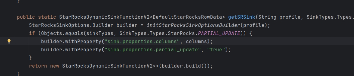

有一个业务场景咨询下,我们有一些指标报表是大宽表(主键表),我有几十个独立的fink任务在更新这个大宽表,每个任务更新的行数很多,但是只更新1列指标。 现在io也是非常高, 这样的场景用什么样的方式或表 可以降低io压力呢?
一次是更新所有行吗?
如果是的话用列式partial update试试
不支持动态修改
一个flink任务更新 这个表的2千多行的一列指标,另外的十几个任务更新同一个表的同样2千行的另外一列指标
现在已经在用 partial update了, io还是非常高。 10s一次。 数据量不大,但是io非常高
你用的是row partial update 还是 column partial update
sink.properties.partial_update_mode 这个加上,配置成column,试下
