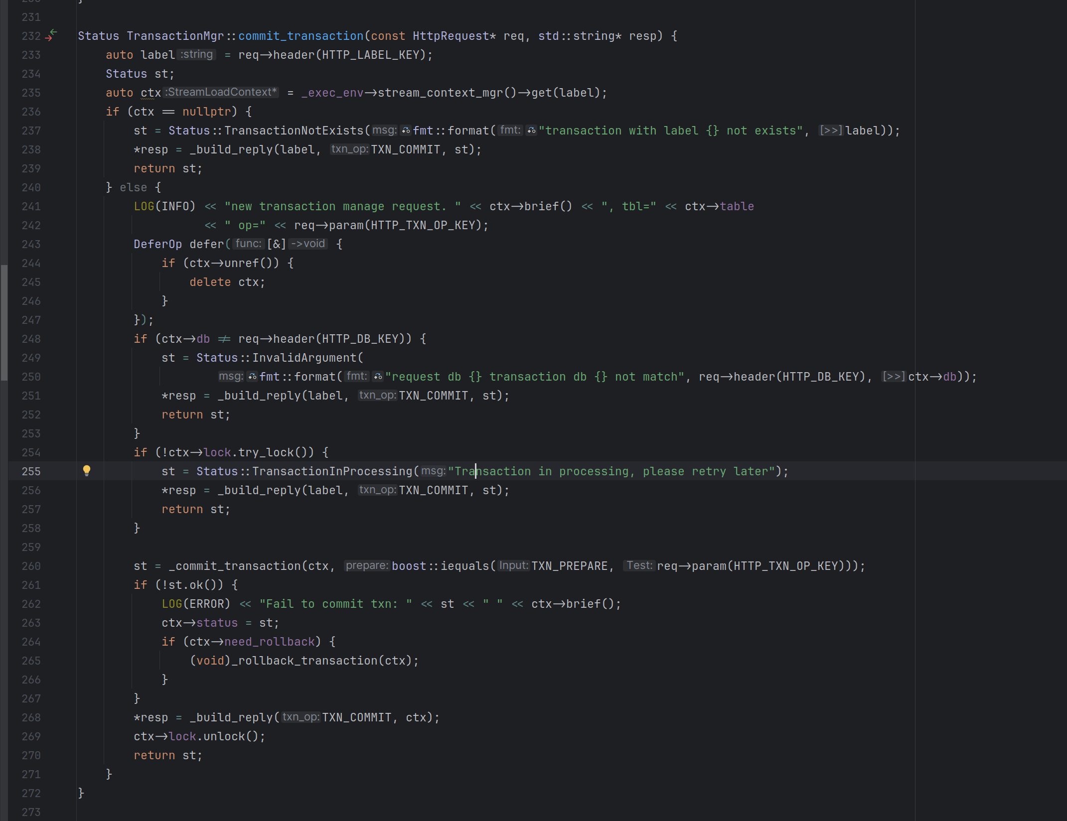

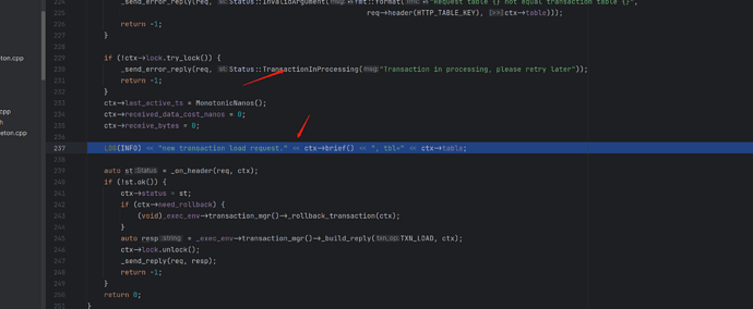

从be的代码来看,出现这个错误只会是
或者
但从日志看,这两步都没有运行到。
并且这个时候,会自动进行rollback,但是rollback也是报一样的错。直到到达某个时间点才能正确rollback。
