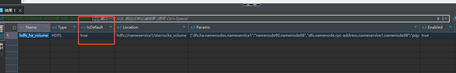

【背景】从sr3.1升级到3.3,之前在fe conf里面配置了hdfs存储卷,现在用命令创建了HA的hdfs存储卷,设置了HA HDFS为默认存储卷,但是实际建表的时候还是用了之前的存储卷,fe log里面也没有什么报错。
【业务影响】无法使用HA HDFS存储卷

默认存储卷会关联到database, 需要drop database重建才会关联到新的storage volume, 你这种情况如果可以重建database, 可以重新create database, 不能的话, create table显式指定一下storage volume属性.
需要, 可以drop force这个_statistics_ db, FE会重建.
